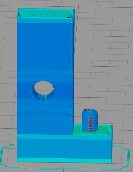

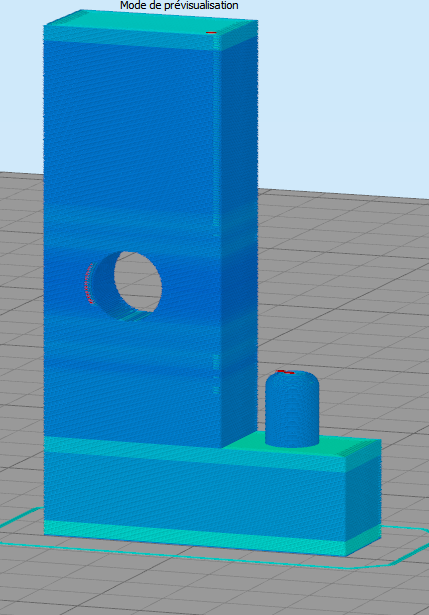

En fin d'impression j'ai des aspérités en extérieur ou intérieur de la pièce, au début je croyais que ces aspérités étaient provoqués par un problème de vitesse ou distance de rétractation.
En regardant de plus près sur S3D j'ai remarqué que certains points de rétractation  sont situés en dehors de la matière par endroit, et ça correspond exactement à mes problèmes d'aspérités.
Si vous avez déjà eu ce phénomène j'attends avec impatience vos solutions de réglage, moi je n'ai pas encore trouvé 😂 ci dessous les photos.
La pièce que j'imprime
Les points de rétractation visualisés sur S3D en rouge, j'ai forcé la vitesse a 150mm/s pour avoir le rouge
Au départ j'ai 4 points carrément en dehors de la pièce et donc de la matière en fin d’impression.

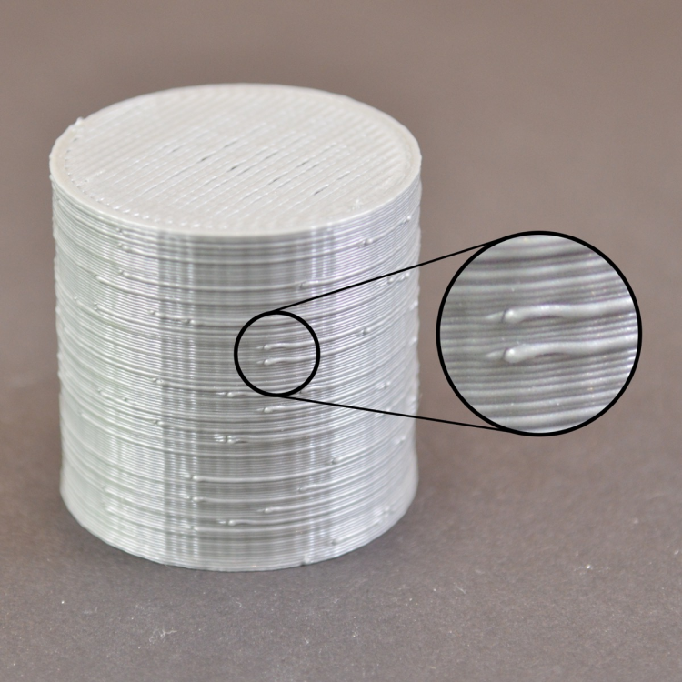

Blobs et Zits
 Au cours de votre impression 3D, l'extrudeuse doit constamment s'arrêter et commencer à extruder lorsqu'elle se déplace vers différentes parties de la plate-forme de construction. La plupart des extrudeuses sont très efficaces pour produire une extrusion uniforme pendant qu'elles fonctionnent, cependant, chaque fois que l'extrudeuse est éteinte et rallumée, cela peut créer une variation supplémentaire. Par exemple, si vous regardez la coque extérieure de votre impression 3D, vous remarquerez peut-être une petite marque sur la surface qui représente l'emplacement où l'extrudeuse a commencé à imprimer cette section de plastique. L'extrudeuse a dû commencer à imprimer la coque externe de votre modèle 3D à cet emplacement spécifique, puis elle est finalement retournée à cet emplacement lorsque le shell entier a été imprimé. Ces marques sont communément appelées blobs ou zits. Comme vous pouvez l'imaginer, il est difficile de réunir deux morceaux de plastique sans laisser de marque, mais Simplify3D dispose de plusieurs outils qui peuvent être utilisés pour minimiser l'apparence de ces défauts de surface.
Si vous commencez à remarquer de petits défauts sur la surface de votre empreinte, la meilleure façon de diagnostiquer ce qui les provoque est de surveiller de près chaque périmètre de votre pièce imprimée. Le défaut apparaît-il au moment où l'extrudeuse commence à imprimer le périmètre? Ou apparaît-il seulement plus tard lorsque le périmètre est terminé et que l'extrudeuse s'arrête? Si le défaut apparaît immédiatement au début de la boucle, il est possible que vos paramètres de rétraction soient légèrement ajustés. Cliquez sur "Modifier les paramètres du processus" et allez dans l'onglet Extrudeurs. Juste en dessous de la distance de retrait, il y a un réglage intitulé «Distance de redémarrage supplémentaire». Cette option détermine la différence entre la distance de retrait lorsque l'extrudeuse s'arrête et la distance d'amorçage utilisée lors du redémarrage de l'extrudeuse. Si vous remarquez un défaut de surface au début du périmètre, votre extrudeuse risque d'amorcer trop de plastique. Vous pouvez réduire la distance d'amorçage en entrant une valeur négative pour la distance de redémarrage supplémentaire. Par exemple, si votre distance de retrait est de 1,0 mm et que la distance de redémarrage supplémentaire est de -0,2 mm (notez le signe négatif), chaque fois que votre extrudeuse s'arrête, elle rétracte 1,0 mm de plastique. Cependant, chaque fois que l'extrudeuse doit recommencer à extruder, elle ne repoussera que 0,8 mm de plastique dans la buse. Ajustez ce réglage jusqu'à ce que le défaut n'apparaisse plus lorsque l'extrudeuse commence à imprimer le périmètre.
Si le défaut ne se produit pas jusqu'à la fin du périmètre lorsque l'extrudeuse s'arrête, il y a un réglage différent à ajuster. Ce paramètre est appelé en roue libre. Vous pouvez le trouver juste en dessous des paramètres de rétraction de l'onglet Extrudeur. Le cabestan arrête votre extrudeuse sur une courte distance avant la fin du périmètre pour soulager la pression qui s'accumule dans la buse. Activez cette option et augmentez la valeur jusqu'à ce que vous ne remarquiez plus un défaut apparaissant à la fin de chaque périmètre lorsque l'extrudeuse s'arrête. Généralement, une distance de 0,2-0,5 mm est suffisante pour avoir un impact notable.

Bon j'ai finalement trouvé  il faut decocher : forcer la retractation entre les couches
Voilà  tout simplement et plus dde defaut sur les parois
lion02
J'avais oublié pour les points de retractation qui sont en dehors de la matière il faut cocher cette fonction.

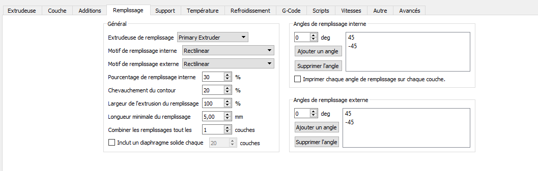

Je reviens sur ce sujet avec ce paramètre qui apparemment un impact sur la finition avec les points de rétractation.
Il s'agit de la : Longueur minimale du remplissage
Dans le première exemple à 5mm
Dans le deuxième exemple je le met à 3mm et le défaut a disparu
Voilà si ça peut servir😀

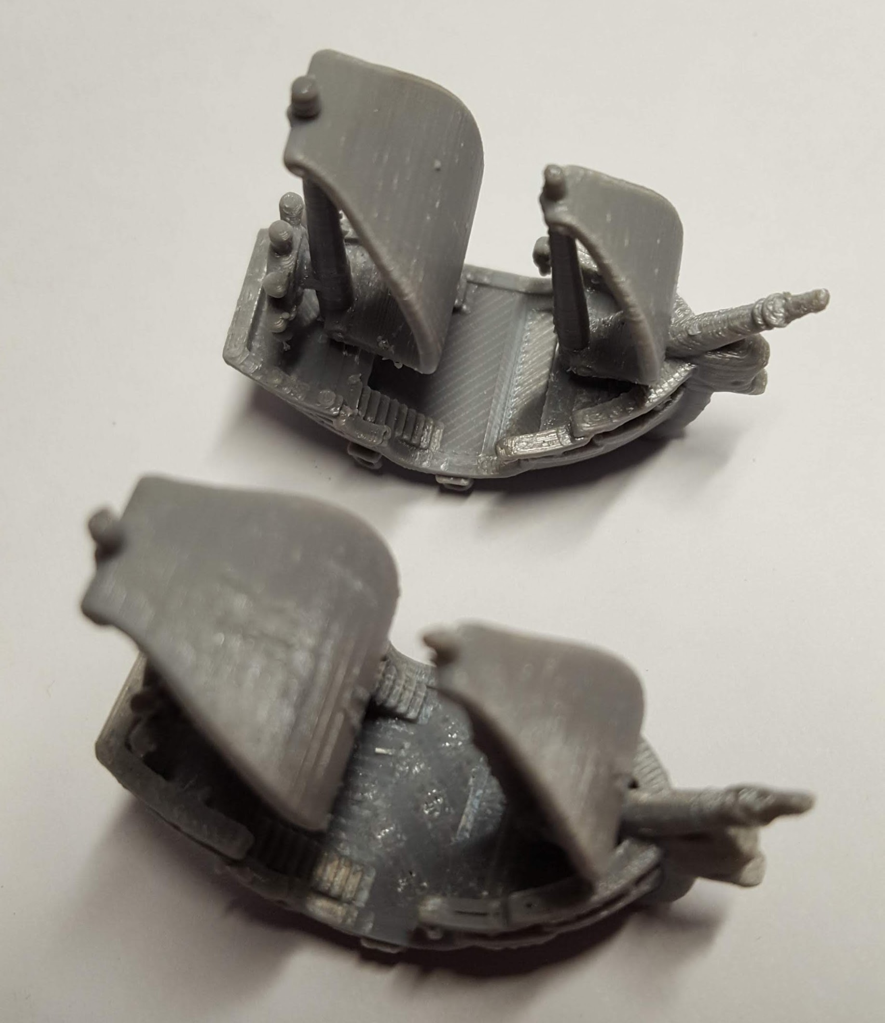

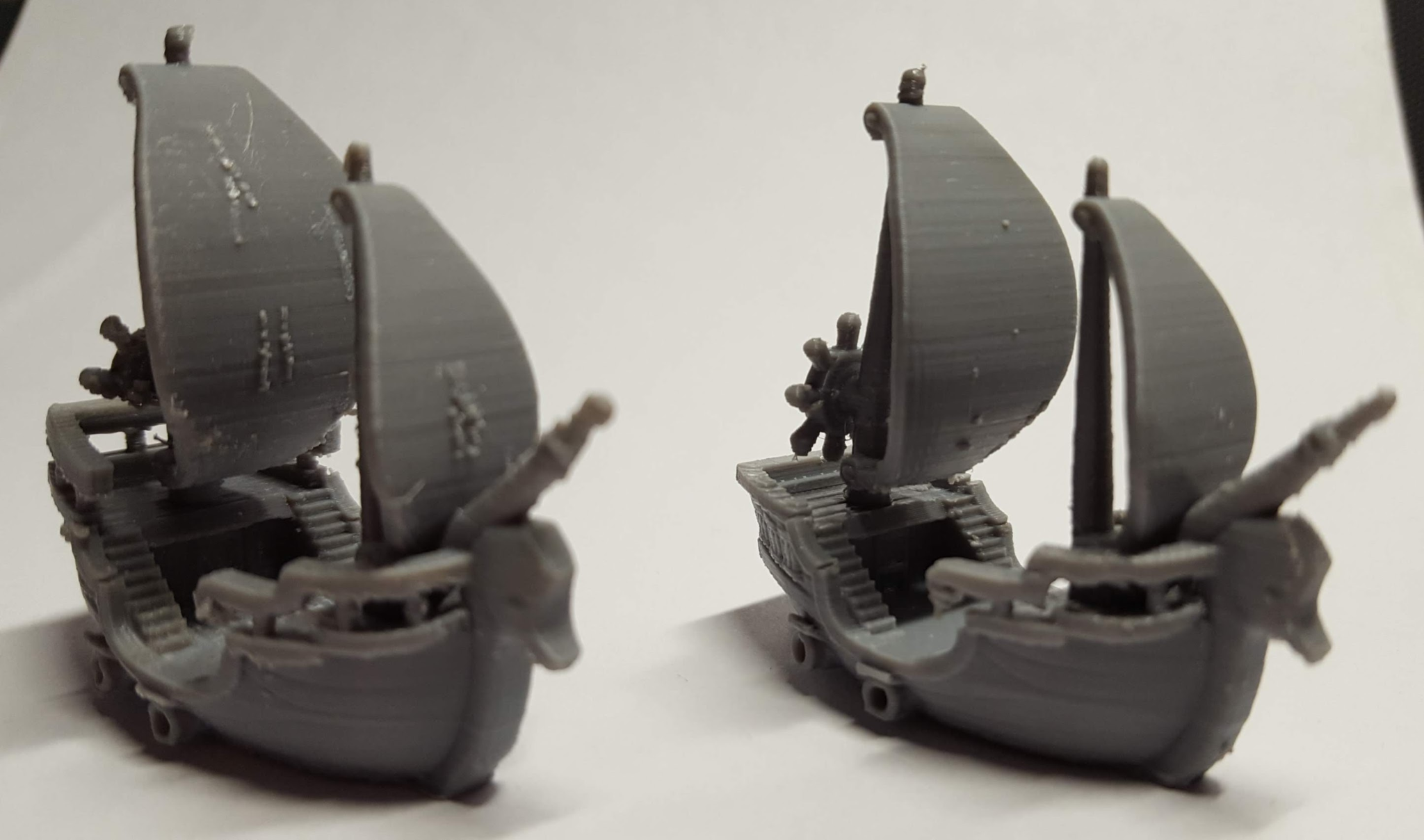

Je rencontre le même soucis, je pense, sous Simplify3D alors qu'il semble presque absent sous Cura.
C'est vraiment un gros défaut pour moi et cela m'empêche d'utiliser sereinement S3D.
Voici un comparatif d'un même modèle, à gauche Simplify3D et à droite Cura.
Le défaut sur les voiles saute aux yeux.
Je vais modifier les paramétrages que tu as donné en espérant que cela corrige mon soucis.
J'ai pas ailleurs un soucis sur la dernière couche, qui semble moins épaisse sur S3D car on voit au travers.
Je vais en profiter pour la passer de 4 couches à 6 couches.
