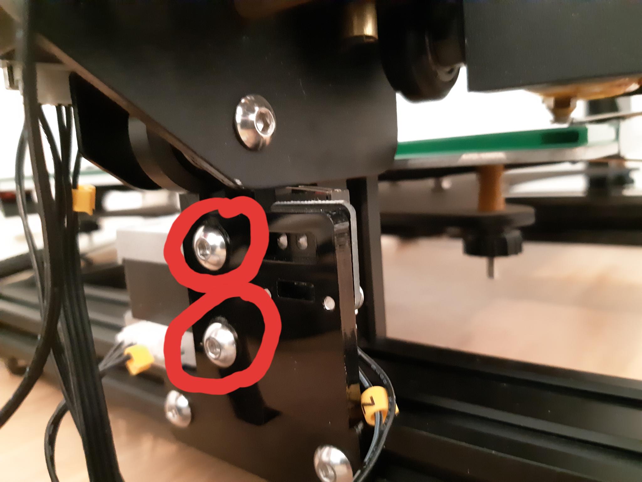

Rangiroa Posté(e) Octobre 9, 2018 Posté(e) Octobre 9, 2018 (modifié) Le 05/06/2018 at 12:00, masterm a dit : Pas si simple qu'il n'y parait ce calibrage du plateau… Je galère un peu aussi. J'allume l'imprimante, je fais un auto-home, de façon à ce que le bed ne touche pas la buse. Ensuite, je fais un disable steppers, et je bouge la tête d'impression aux 4 coins et au centre en faisant le réglage de la feuille. Je repasse bien partout pour assurer le bon réglage. Pour le moment, tout va bien. Mais c'est là que ça se corse. Si je refais un auto-home, la buse appuie sur la vitre. Alors qu'en mode disable steppers, tout est nickel. En fait, l'axe Z monte un tout petit peu en faisant disable steppers. Spé! J'ai déjà posté mon cas sur Facebook, et les avis divergent. Certains me demandent pourquoi j'utilise le disable steppers pour régler le plateau (c'est pas la bonne façon de faire?) D'autres me disent plutôt d'arrêter l'imprimante au lieu de faire disable steppers, quand d'autres me disent au contraire de ne pas l'arrêter. On me dit d'utiliser le menu Auto bed levelling (ça marche comment?) Bref, pas évident. Peut-être ce décalage vers le haut au moment de débrayer les moteurs est-il normal. Peut-être, comme on me l'a suggéré, une pièce est-elle en contrainte sur l'axe ou les moteurs qui fait que l'axe remonte un peu quand on débraye. Mais je ne vois rien d'anormal… L'imprimante est neuve. On m'a aussi suggéré de calibrer à chaud, chose que je n'ai pas faite. A tester ce soir. Bonjour j'ai le même souci sur la mienne que je viens de recevoir. Comment l'as-tu résolu merci ? ou quelqu'un d'autre as-t-il une idée??? Je précise j'ai tout mis à chauffé (pendant un moment) et les vis du plateau sont serré à fond... (j'ai fait le disable stepper) mais quand je lance une impression la buse vient se coller (écraser plutot) le plateau... Modifié (le) Octobre 9, 2018 par Rangiroa
Rangiroa Posté(e) Octobre 9, 2018 Posté(e) Octobre 9, 2018 (modifié) Bon je suis boulet je n'avais pas fait gaffe que l'équerre noir n'était pas en 1 morceaux mais en 2 dont 1 qui sert au réglage du contacteur et qu'en desserant les 2 vis on pouvait le remonter ... du coup ça marche maintenant... Modifié (le) Octobre 9, 2018 par Rangiroa
Bosco2509 Posté(e) Octobre 9, 2018 Posté(e) Octobre 9, 2018 il y a 13 minutes, Rangiroa a dit : Bon je suis boulet je n'avais pas fait gaffe qu'en bougeant ces 2 vis on pouvait remonter le contacteur.... du coup ça marche maintenant... Bonjour, Si cela peut t'intéresser de le savoir : Le mieux est tout de même de changer cette petite pièce par celle-ci :https://www.thingiverse.com/thing:2780362 Cela devient plus facile à régler la hauteur Z.
