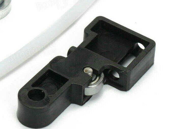

Guillaume3D Posté(e) Octobre 15, 2018 Posté(e) Octobre 15, 2018 Le 13/10/2018 at 18:41, Maeke a dit : Mouais, c'est pas le meilleur. Oui, je viens de le recevoir, il est en plastique tout léger ! Le vrai titan, il est en plastique assez résistant, nan ?
Maeke Posté(e) Octobre 15, 2018 Posté(e) Octobre 15, 2018 (modifié) c'est pas le principal problème. Bon par contre le gars a peut-être rallé alors que le problème venait de son assemblage.... Modifié (le) Octobre 15, 2018 par Maeke

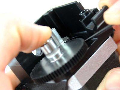

Guillaume3D Posté(e) Octobre 15, 2018 Posté(e) Octobre 15, 2018 J'ai le même problème que sur la vidéo, par contre il suffit de serrer le ressort pour que le problème s'en aille tout seul... Par contre, la pièce plastique qui est sur la tige moteur et au dessus du pignon, elle ne tourne pas librement, il faut la roder ? (Celle avec le roulement creux qui abrite le filament)
Maeke Posté(e) Octobre 15, 2018 Posté(e) Octobre 15, 2018 (modifié) les surfaces supérieures des deux roues crantées doivent être au même niveau. Vérifies la petite qu'il n'y ait pas des morceaux de métal restés dans les rainures (défaut d'usinage) et mets la vis de la petite roue côté moteur. Modifié (le) Octobre 15, 2018 par Maeke
Guillaume3D Posté(e) Octobre 15, 2018 Posté(e) Octobre 15, 2018 les surfaces supérieures des deux roues crantées doivent être au même niveau. Vérifies la petite qu'il n'y ait pas des morceaux de métal restés dans les rainures (défaut d'usinage) et mets la vis de la petite roue côté moteur.C'est pas la roue, c'est cette pièce dont je parle:Cette pièce, est coincé à l'axe du moteur, elle a du mal à tourner...Envoyé de mon U2 en utilisant Tapatalk
Maeke Posté(e) Octobre 15, 2018 Posté(e) Octobre 15, 2018 au pire mets lui un peu de lubrifiant sec au ptfe.

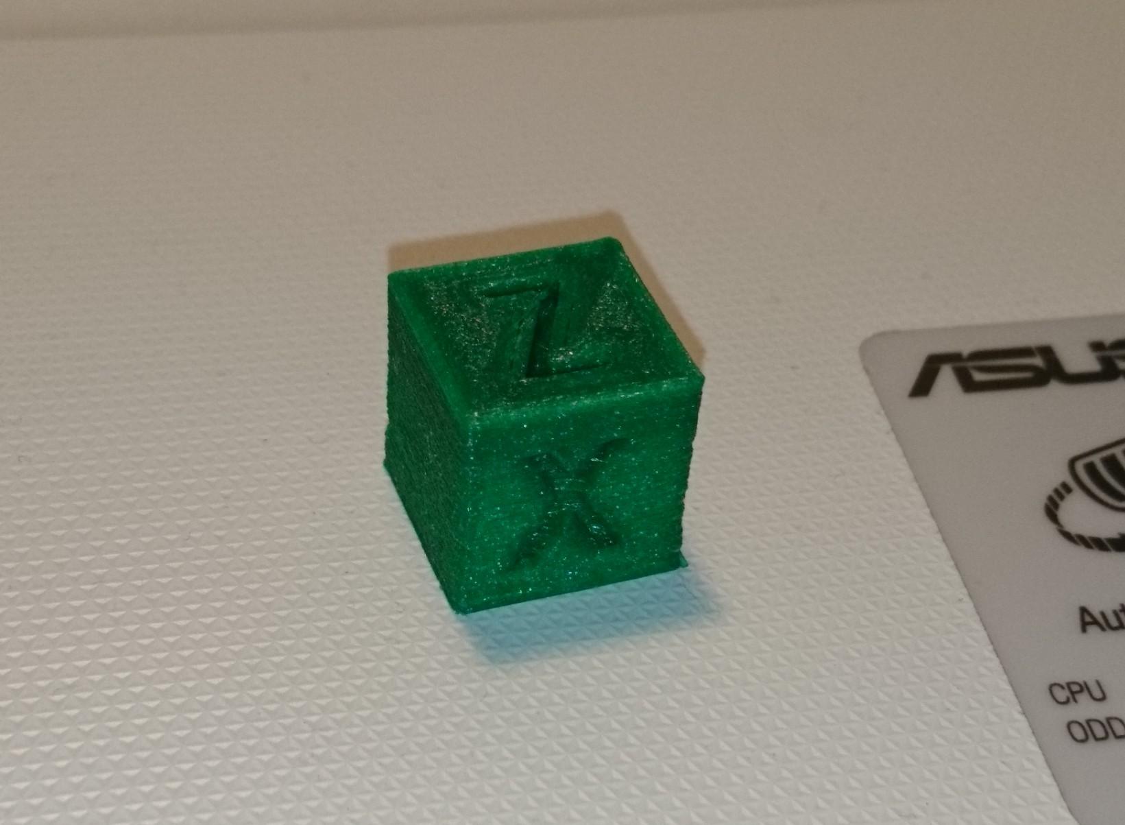

TheSchemer Posté(e) Octobre 16, 2018 Auteur Posté(e) Octobre 16, 2018 Bonsoir la team, En bricolant un peu cet extruder, je suis plutôt pas mal, je m'en tire bien ! J'ai pu imprimer mes premiers grammes de ninjaflex vert foncé. C'est de loin celui qui m'a posé le plus de pbs, le plus dur à printer pour moi. Je m'étais déjà essayé au TPU, qui était plus soft Voici ce que ça donne sur un ptit cube ! Encore quelques modifs et ça sera top Bonne soirée ! 1
