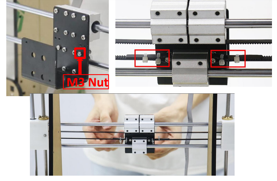

j'ai une anet A8 de base, j'ai lancé une impression et j'ai l'axe Y qui part tout à gauche et ne revient pas à droite, j'ai donc pensé que le moteur était HS  mais en testant sur une autre prise ça fonctionne correctement. J'en déduit donc que cela provient de la carte mère car lorsque je teste une autre moteur avec cette fiche j'ai le même problème, je ne vois pas de solution pour régler mon problème. La carte mère est surement HS.

La dernière fois qu'un gars a eu ce soucis, il avait monté à l'envers la courroie sur le chariot de la tête d'impression.
Les 2 extrémités de la courroie doivent être fixées sur la partie inférieure et non supérieure :
Peux-tu faire une photo de ton montage ?
