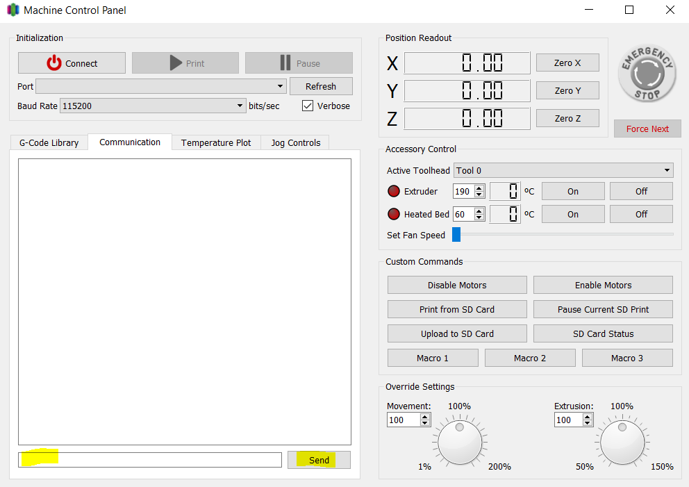

willfaid Posté(e) Juin 11, 2018 Auteur Posté(e) Juin 11, 2018 il y a 19 minutes, Jean-Claude Garnier a dit : Bon excuse moi pour le gros "AU MOINS". Je suppose que tu dois utiliser Repetier ou Pronterface Dans les deux tu as la possibilité d'envoyer des ordres en mode terminal Comme ça : Ou comme ça : J'ai repetier
