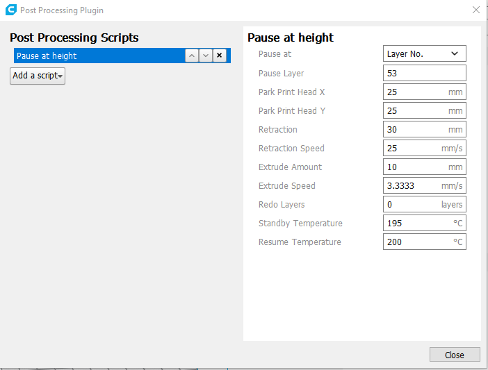

Personnellement, avec la CR10S, j'utilise le script "Pause at height" dans Extensions > Post Processing > Modify GCode.
Il te permet de définir la pause soit à une hauteur particulière, soit (et c'est ce que j'utilise généralement) juste avant le layer spécifié. Tu peux aussi définir la position d'attente de la tête, la rétractation du filamene,t la qté de filament à extruder et les température pendant la pause et à la reprise (ce qui permet d'utiliser les filameents avec des cvaractéristiques différentes).
Tu peux également demander à réimprimer un  ou plusieurs layers précédents (jamais utilisé jusqu'à présent, mais ça peut être utile s'il y a des problèmes d'adhérence).
Tu peux insérer plusieurs scripts si tu veux changer plusieurs fois.
Le code généré pour cet exemple est le suivant :
;TYPE:CUSTOM
;added code by post processing
;script: PauseAtHeight.py
;current layer: 53
M83
G1 F1500 E-30
G1 F300 Z6.4
G1 F9000 X25 Y25
G1 F300 Z15
M104 S195; standby temperature
M0;Do the actual pause
M109 S200; resume temperature
G1 F1500 E30
G1 F199.998 E10
G1 F1500 E-30
G1 F300 Z6.4
G1 F9000 X104.068 Y104.068
G1 F1500 E30
G1 F9000
M82
G92 E8116.18588
A noter que ça ne fonctionne bien que si tu es en mode (print sequence) "all at once". Si tu as choisis une impression "one at a time", le code ne sera pas inséré car il y a plusieurs layers ayant le même numéro. Il faut alors insérer le code à la main.
J'ai eu le cas en imprimant des pions pour un jeu, avec des sets de différentes couleurs. J'avais placé plusieurs sets sur le plateau, et je voulais imprimer en "one at a time" pour changer de filament entre chaque set. Il m'a fallu générer le code en "all at once", puis copier chaque morceau généré par les scripts. Une fois le code généré en "one at a time", j'ai recollé les scripts juste avant le code du 1er pion de chaque set.
Il faut faire très attention à la position de repos de la tête : dans mon exemple avec les pions, j'ai oublié ce point et la buse est venue taper l'un des pions déjà imprimé en se mettant en pause... 🤕😭
