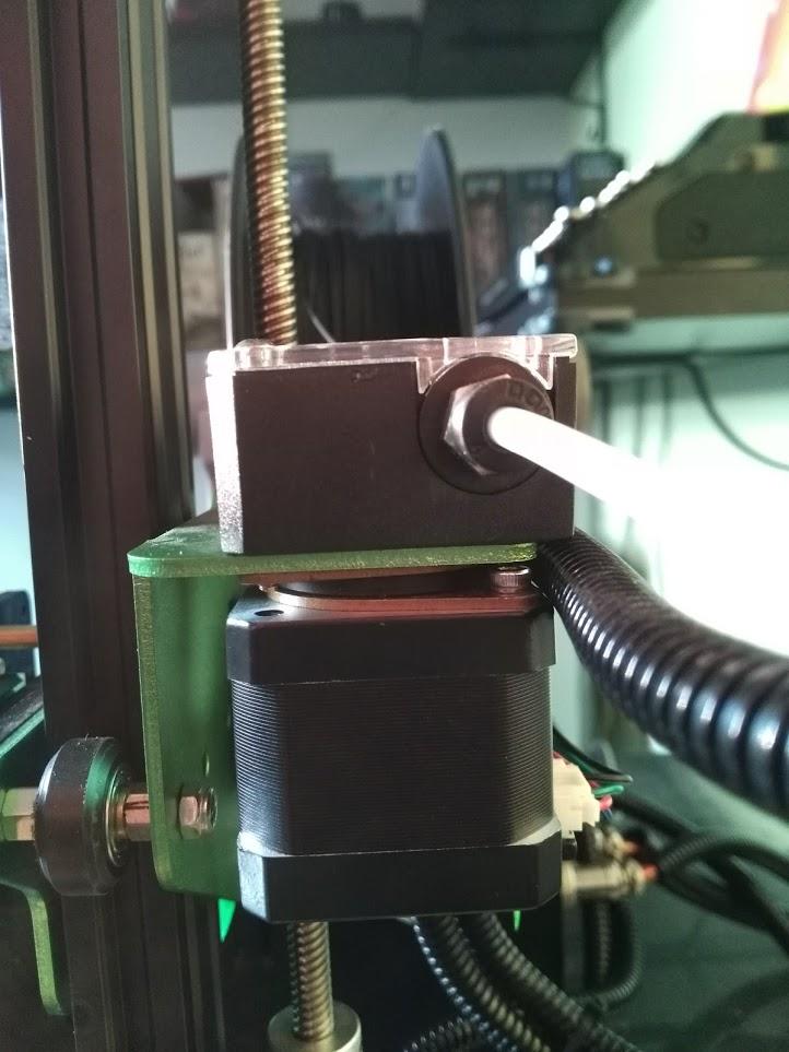

Brunod Posté(e) Aout 22, 2018 Posté(e) Aout 22, 2018 Bonsoir à tous, Je sèche pour l'extrudeur. après l'ajout du silent block la roue crantée n'entraîne plus l'extrudeur. Je n'arrive pas a décaler l'engrenage sur l'arbre du moteur j'ai peur de forcer. Comment avez vous procédé ? Par avance merci de votre aide. Bruno
Desmojack Posté(e) Aout 23, 2018 Posté(e) Aout 23, 2018 Pour l'entraineur sur l'arbre moteur, tu a une petite vis btr type STHC (sans tête) qui le tient serré sur ce dernier. En desserrant cette Btr, tu dois pouvoir régler la hauteur de l'entraîneur sans problème.
yoann42 Posté(e) Aout 23, 2018 Posté(e) Aout 23, 2018 Salut. Mon premier extrudeur titan de chez tevo , avec l’engrenage en plastique , il fallait simplement mettre le petit engrenage noir de force , sur l’arbre moteur E. Le petit engrenage avait la forme d’un « D » pour le méplat du moteur. Par la suite , sur une autre marque d’extrudeur titan , avec l’engrenage en métal , il y avait une minuscule vis sans tête btr , comme l’a dit Desmojack. Je ne sait pas sur la Tornado , désolé. Mais tu n’as pas 50 montages possibles. Bye.
Brunod Posté(e) Aout 23, 2018 Posté(e) Aout 23, 2018 Merci pour vos retours. En vous lisant j'ai pu décaler l'engrenage, c'est parfait merci !

Brunod Posté(e) Aout 25, 2018 Posté(e) Aout 25, 2018 Idem sur l'extrudeur !!! Par contre on entend un petit claquement quand même. Aucune difficulté pour l'extrudeur. J'ai monté le silent block avec les visses d'origine de la Tevo.
