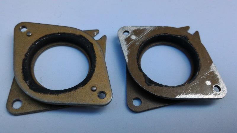

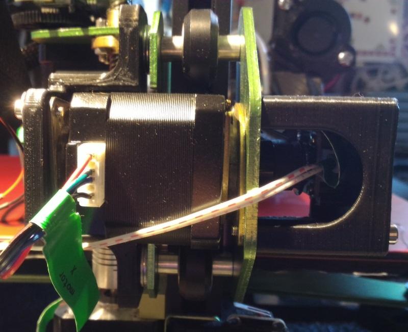

Drtotov Posté(e) Juin 18, 2018 Partager Posté(e) Juin 18, 2018 (modifié) Bonjour à tous , étant en galère avec un mauvais choix de drivers ( cf un autre sujet ), j’étais en recherche d 'un moyen de rendre cette tornado silencieuse ( partiellement) et j 'ai trouvé le saint graal : Le silent bloc ; exit les Bzzzzz Bzzzzzz , les couinements et autres bruits , seul les ventilations sont audibles et le bruit de la rétraction de l 'extrudeur j 'ai placé 3 absorbeurs de chocs , un sur X un sur Y et un sur l 'extrudeur : Disponibles ici Connaissez vous des ventillos Moins bruyants que ceux d 'origine ( meme s'il faut modifier le refroidisseur )? voila le son que ca donne en video ( ne notez pas la qualité lol ) Modifié (le) Juin 18, 2018 par Drtotov 1 Lien vers le commentaire Partager sur d’autres sites More sharing options...

TutiX Posté(e) Juillet 5, 2018 Partager Posté(e) Juillet 5, 2018 Je viens d’installer les Silentbloc sur le X et Y, je confirme ça repose les oreilles!! Je vais imprimer une platine en TPU à glisser ensuite en Z : https://www.thingiverse.com/thing:713203J’ai profité de cette intervention pour placer un ventilateur 40.40 24vdc à billes sur RS components (référence pas sous la main mais je pourrais la donner plus tard)Maintenant c’est le ventilateur latéral d’origine soufflant en sortie de buse qui fait le plus de bruit [emoji16] Je pense faire un fanduct donc je le changerai [emoji1303][emoji846]Envoyé de mon iPhone en utilisant Tapatalk Lien vers le commentaire Partager sur d’autres sites More sharing options...
Drtotov Posté(e) Juillet 6, 2018 Auteur Partager Posté(e) Juillet 6, 2018 @TutiX si tu a le choix met plutot un silent bloc sur l 'extrudeur que sur l axe z , l axe z ne fait quasi aucun bruits , il est très peu solicité , par contre sur l extrudeur c 'est le jour et la nuit au niveau du bruit ( si on ne prends pas en compte les rétractions ) Lien vers le commentaire Partager sur d’autres sites More sharing options...

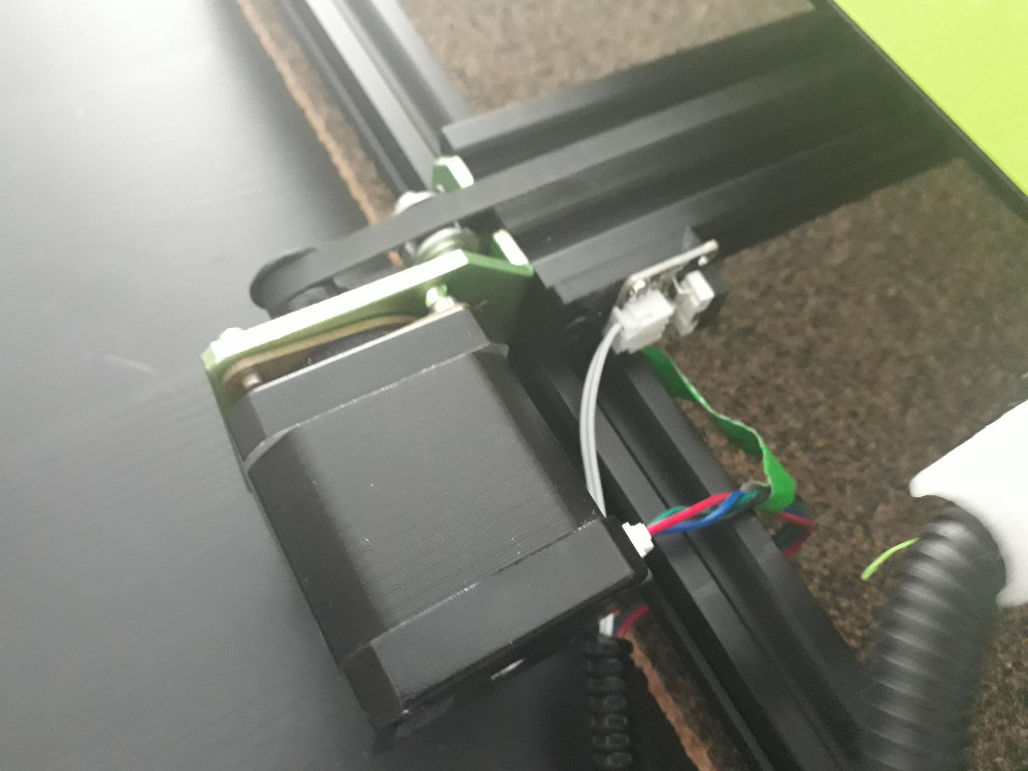

Cédric D. Posté(e) Juillet 8, 2018 Partager Posté(e) Juillet 8, 2018 Bon j'ai profité du samedi pour rigidifier la structure de l'imprimante et poser des silent bloc sur les moteurs Y, X et E. C'est le jour et la nuit. Impressionnant ! Quasiment plus de couinement que je pensais venir de la buse, on entend principalement le ventilateur du corps de la buse... Bref, je conseille à tous. Lien vers le commentaire Partager sur d’autres sites More sharing options...

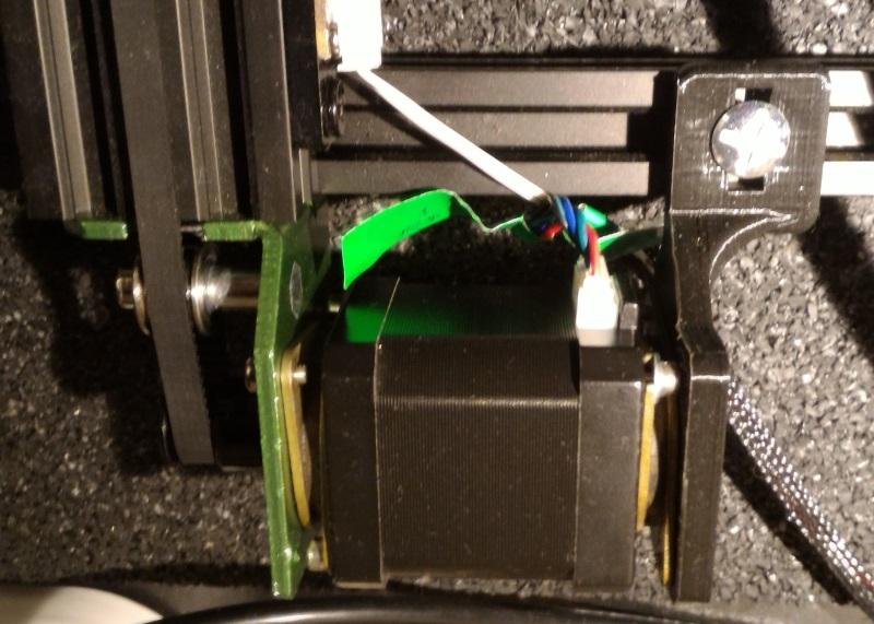

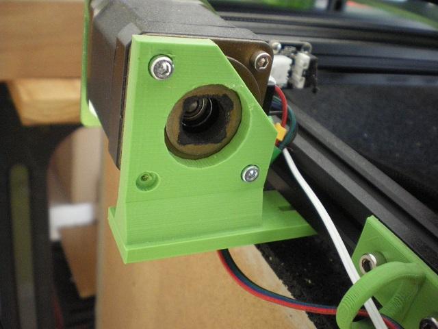

BLIN Posté(e) Juillet 9, 2018 Partager Posté(e) Juillet 9, 2018 (modifié) Bonjour, pour bien fixer le tout, j'y ai ajouté une pièce "perso" sur l'arrière du moteur avec un second silent bloc, car celles sur Thingivers implique un déplacement de la butée, le plateau venant systématiquement "taper" sur le renfort. Pour celle-là, aucune modif à faire. Vissage sur le dessous de la barre et sur le silent bloc arrière. SupportMoteurYTevoT.stl Modifié (le) Juillet 9, 2018 par BLIN 1 1 Lien vers le commentaire Partager sur d’autres sites More sharing options...

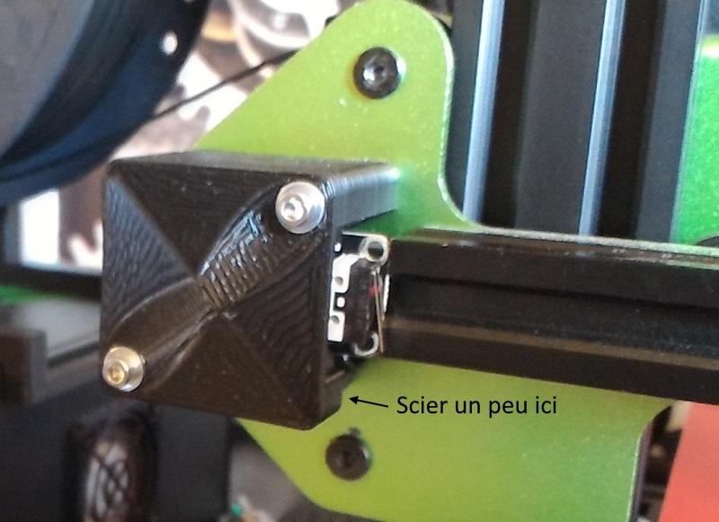

jeek Posté(e) Juillet 16, 2018 Partager Posté(e) Juillet 16, 2018 (modifié) Va y est, je l'ai fait, c'est vrai que le bruit est quand même plus agréable quand on est à coté de l'imprimante. Mais, je ne sais pas si c'était pareil pour vous mais mes silent blocs avaient un petit picot qui gênait sa mise en place (quelques coups de lime et c'était réglé) Pour l'axe des Y, j'ai imprimé ce renfort, mais comme l'a dit @BLIN , il faut ne faut pas oublier de déplacer légèrement le End stop Y (15 mm environ) sinon, le plateau bute sur le renfort et ne s'arrête pas (grosse frayeur et arrêt d'urgence). Pour l'axe des X, j'ai ajouté ce renfort et ce support pour le End stop X Il faut légèrement modifier le support pour que le bas du chariot passe bien, mais rien de grave. Modifié (le) Juillet 16, 2018 par jeek Lien vers le commentaire Partager sur d’autres sites More sharing options...

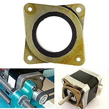

Brunod Posté(e) Juillet 18, 2018 Partager Posté(e) Juillet 18, 2018 Bonjour à tous, Mes enfants n'en peuvent plus du bruit de l'impression (J'avoue qu'elle fonctionne toutes les nuits cette brave Tornado) Vous auriez les références des silents block à acheter. Par avance un grand merci (pour eux ;o) ! Lien vers le commentaire Partager sur d’autres sites More sharing options...
TutiX Posté(e) Juillet 18, 2018 Partager Posté(e) Juillet 18, 2018 Regarde ce que j'ai trouvé sur AliExpresshttp://s.aliexpress.com/3ErIZ3yUMonte et approuve sur ma tornado [emoji1303] Il y a peut être moins cher, il faudra fouiller.Envoyé de mon iPhone en utilisant Tapatalk Lien vers le commentaire Partager sur d’autres sites More sharing options...
Desmojack Posté(e) Juillet 18, 2018 Partager Posté(e) Juillet 18, 2018 A ce prix là difficile de faire mieux ☺ Lien vers le commentaire Partager sur d’autres sites More sharing options...
Brunod Posté(e) Juillet 18, 2018 Partager Posté(e) Juillet 18, 2018 (modifié) Top c'est commandé !!! Merci beaucoup ! Avec un kit de ce genre je m'en sors ? https://fr.aliexpress.com/item/340-pcs-M3-3mm-A2-Bouton-ISO7380-En-Acier-Inoxydable-T-te-Allen-Boulons-Six-Pans/32785477603.html?spm=a2g0w.search0204.3.8.47402146Y88cLF&s=p&ws_ab_test=searchweb0_0,searchweb201602_3_10152_10151_10065_10344_10068_10342_10343_10340_10341_10696_10084_10083_10618_5723416_10304_10307_10820_10821_10302_10843_10059_100031_10103_10624_10623_10622_10621_10620,searchweb201603_13,ppcSwitch_5_ppcChannel&priceBeautifyAB=0 Elles ne sont pas trop courtes ? Modifié (le) Juillet 18, 2018 par Brunod Lien vers le commentaire Partager sur d’autres sites More sharing options...

yoann42 Posté(e) Juillet 18, 2018 Partager Posté(e) Juillet 18, 2018 (modifié) Oui je confirme , les vis M3 de 40mm sont trop courtes. Il faut minimum 42/43mm. Je suis parti sur du M3 par 50mm que j’ai légèrement recoupées. Si mes souvenirs sont bons , il en faut 2 seulement. Pour l’axe Y , et seulement si on met un 2ème amortisseur avec un support imprimé au c…l du moteur. PS : j’ai acheté les miens à l’endroi que @TutiX a mis le lien. La livraison à été un petit peu longue , mais elle est gratuite , donc , bon … Modifié (le) Juillet 18, 2018 par yoann42 Lien vers le commentaire Partager sur d’autres sites More sharing options...
Brunod Posté(e) Juillet 19, 2018 Partager Posté(e) Juillet 19, 2018 (modifié) Excellent je commande ca ! Merci ! Pour ceux que cela intéresse voici un lien pour 10 pièces pour 2€ (M3 50mm) https://fr.aliexpress.com/item/10PCS-SHCS-12-9-M3-50-mm/32856555320.html?spm=a2g0w.search0204.3.194.59eb23beu3EvP1&ws_ab_test=searchweb0_0,searchweb201602_3_10152_10151_10065_10068_10344_10342_10343_10340_10341_10696_10084_10083_10618_10304_10307_10820_10821_10302_10843_10059_100031_10103_10624_10623_10622_10621_10620,searchweb201603_13,ppcSwitch_5_ppcChannel&algo_expid=1fcdca18-342b-428d-9bf4-d3eb47aecd90-31&algo_pvid=1fcdca18-342b-428d-9bf4-d3eb47aecd90&priceBeautifyAB=0 Les écrous pour fixer dans les rails si besoin https://fr.aliexpress.com/item/50pcs-lot-M5-Nickel-Plated-Carbon-Steel-Hammer-Nut-Aluminum-Connector-T-Fastener-Sliding-Nut-for/32334484767.html?spm=a2g0w.search0204.3.91.7f934157bjBsgV&ws_ab_test=searchweb0_0,searchweb201602_3_10152_10151_10065_10068_10344_10342_10343_10340_10341_10696_10084_10083_10618_10304_10307_10820_10821_10302_10843_10059_100031_10103_10624_10623_10622_10621_10620,searchweb201603_13,ppcSwitch_5_ppcChannel&algo_expid=5a39bf64-aef2-4010-b68b-f1072071fb2e-13&algo_pvid=5a39bf64-aef2-4010-b68b-f1072071fb2e&priceBeautifyAB=0 Modifié (le) Juillet 19, 2018 par Brunod Lien vers le commentaire Partager sur d’autres sites More sharing options...
