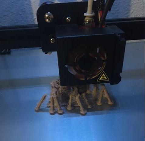

voila je viens sollicité encore une fois vôtre aide, j'ai deux souci avec mes impressions et je pense que mes réglages ne sont pas optimal dans cura mais je n'arrive pas a les régler.
les problèmes
1) j'ai du oozing, bon c'est de petit filament plus fin que des cheveux et ça s’enlève mais j'aimerai bien les réduire voir les éliminer mais je n'y arrive pas.
j'ai activer le décalage en Z pour avoir des premières couches propre, ainsi qu'une rétractation de 3mm avec une vitesse de 40mm/s.
auriez vous des conseils pour m'en débarrasser ?
2) j'ai des sortes de petite bille/perle/gouttelette  de plastique qui apparaissent aléatoirement sur la surface de mes prints c'est léger, j'en ai quelques une par ci par là, je sais que c'est un excès d'extrusion, mais je ne parviens pas a le corriger dans cura, auriez vous des conseil ?

concernant les petites perlse que j'ai, je me suis rendu compte pendant un print que parfois la tète d'impression arrête de bouger quelques millisecondes a certains endroit et quand ça se produit sur les zones visibles ça cause ses petits perles. mais je ne sais pas a quoi c'est dû.
voici un exemple

C'est quoi comme filament ? PLA, PETG, ...... ?
Quelle température tu as mis ?
le oozing   stringing peut aussi venir à cause d'une température trop élevée
A vérifier le flow rate aussi mettre 98% au lieu de 100% (faire des tests)

Hello @zavala13,
c'est du pla filament noir et pla filament bois, en température j'ai essayé 195, 200, 205 et 210 c'est pareil (en restant dans les plages de temp recommandé pour mes filaments)
Augmente la rétraction 8 à 10mm
ou
diminue le FlowRate à 98%
A quelle vitesse tu imprimes ?
Pense à vérifier le diamètre du fil , genre 1.70 au lieu de 1.75
Modifié (le) par zavala13
je suis a 3 en rétractation, le vais tenter le 8 mais c'est pas trop ?
le flow rate je vais test aussi.
en vitesse je suis a 60 mm/s

ton filament est il neuf ?
il a peut être pris l'humidité ce qui peut provoquer souvent ces perles
Il a 3 semaines donc on va dire que oui 🙂
Apres c'est surtout que pendant l'impression parfois la tête d'impression se fige quelques millisecondes, du coup plus de plastique s'accumulent et cause ses perles.
Je suis resté pendant 30 min devant l'impression pour comprendre le comment🙂
Après le pourquoi parcontre ???
Bon j'ai trouvé d'ou viens le problème, j'utilise octoprint entre mon problème et l'imprimante et il semblerai que ce soit lui qui cause le souci des petites perles, j'aurai du le mentionner que j'utilise octoprint mais je n'ai pas du tout penser a ça.
