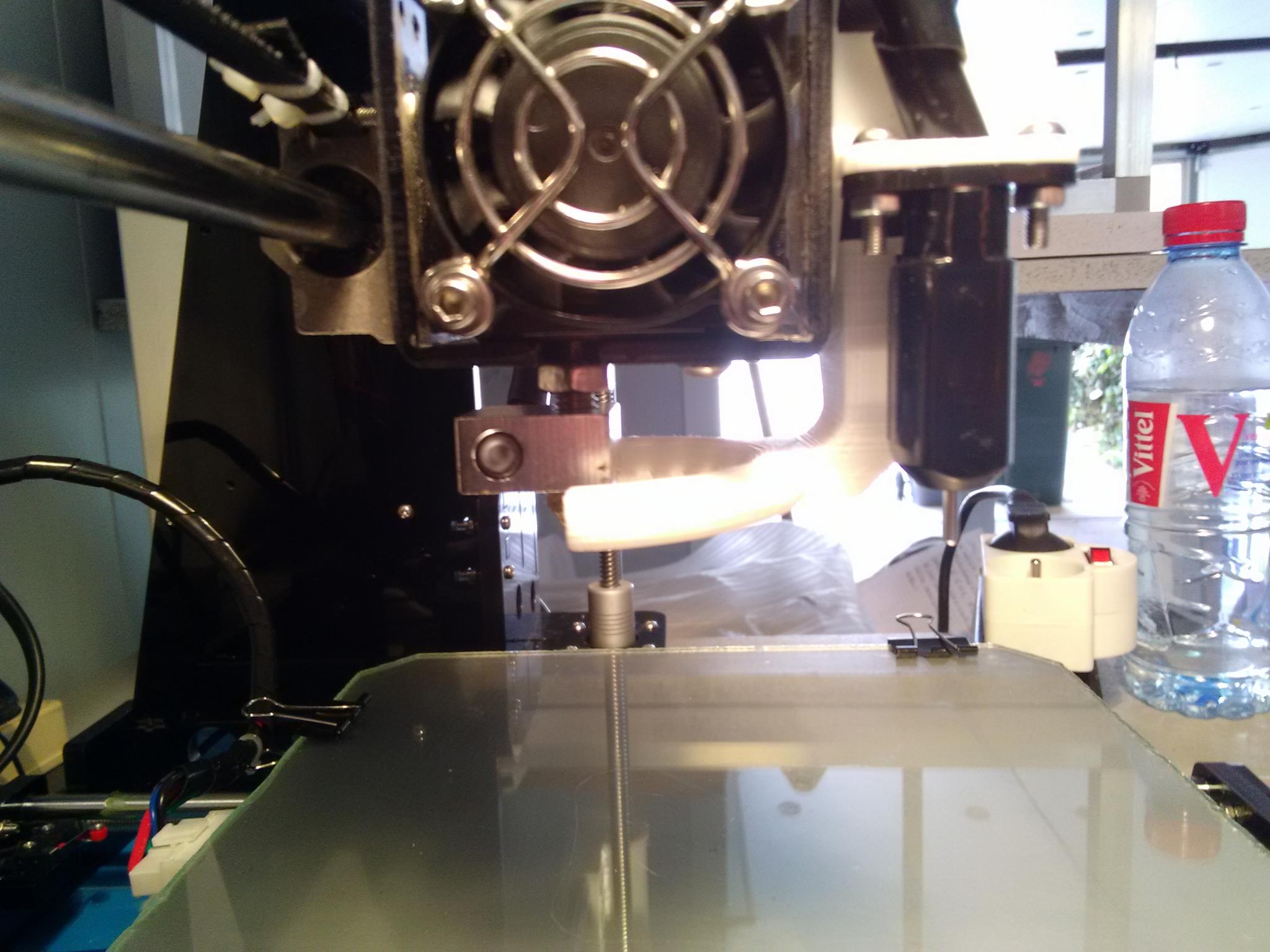

madeo54 Posté(e) Juillet 1, 2018 Auteur Posté(e) Juillet 1, 2018 je me demande si je n'ai pas fait une erreur ! sur la photo la buse est bien à 46mm du bltouch et sur la deuxième le bltouch est décalée de16mm je me demande si je n'ai pas écris l'inverse??

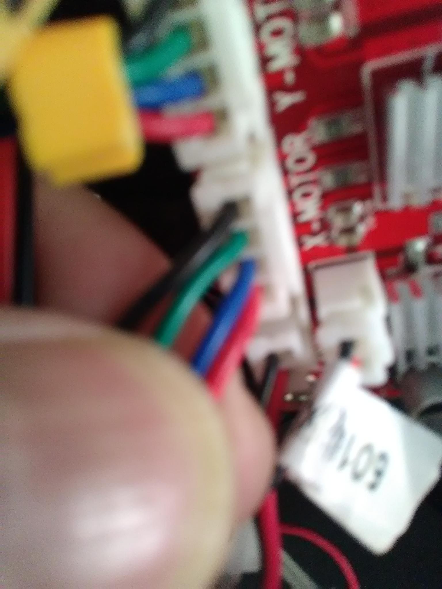

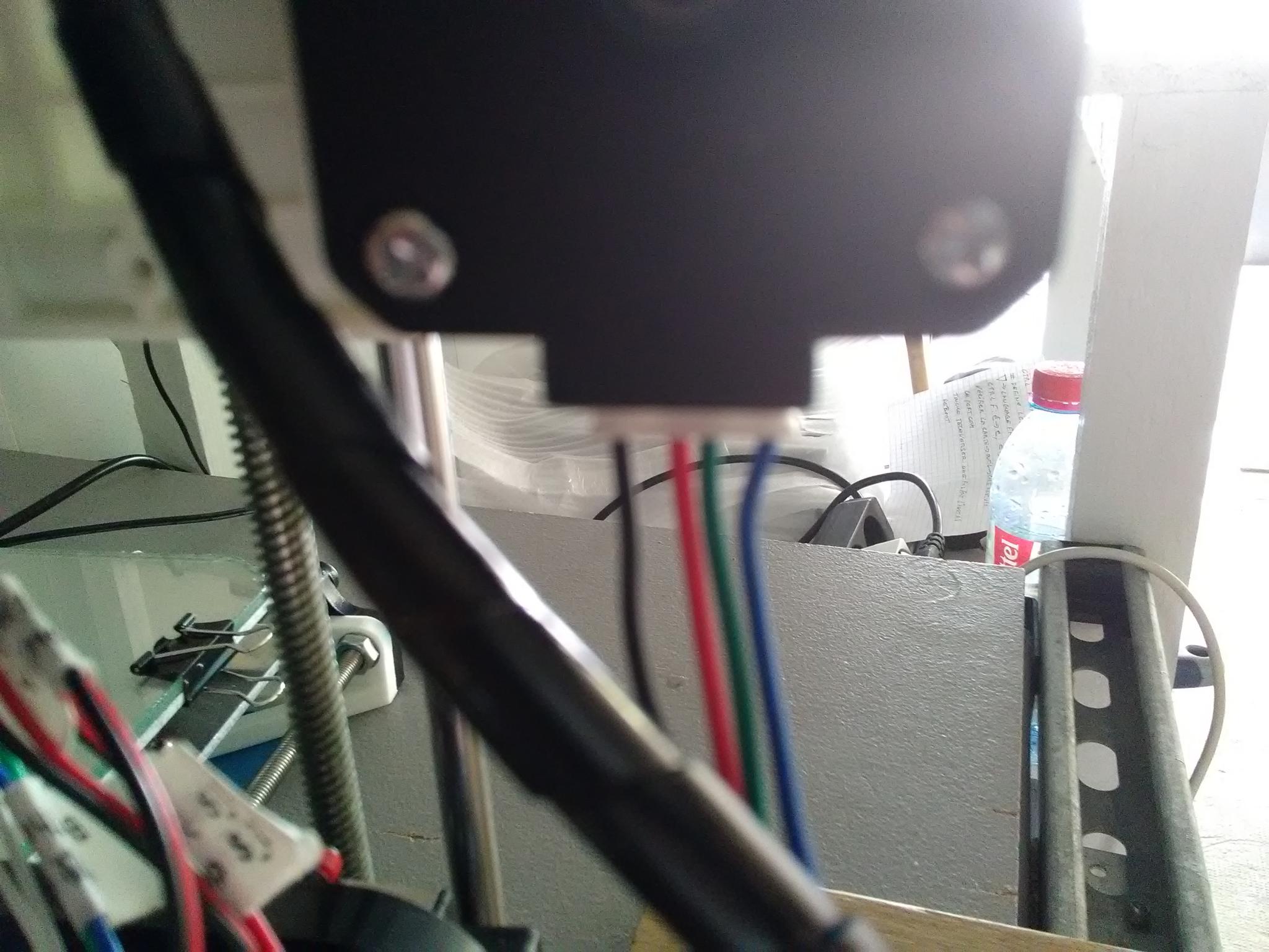

Maeke Posté(e) Juillet 1, 2018 Posté(e) Juillet 1, 2018 (modifié) Le 01/07/2018 at 12:57, madeo54 a dit : dans move X j'ai fait: +030.0 le chariot se déplace vers la gauche Dérouler ok donc il y a bien inversion, pour info l'ordre normal des fils sur le moteur en regardant de l'arrière est bleu, vert, rouge, noir. Et du côté carte, c'est le même ordre que pour les autres moteurs. Modifié (le) Juillet 1, 2018 par Maeke
