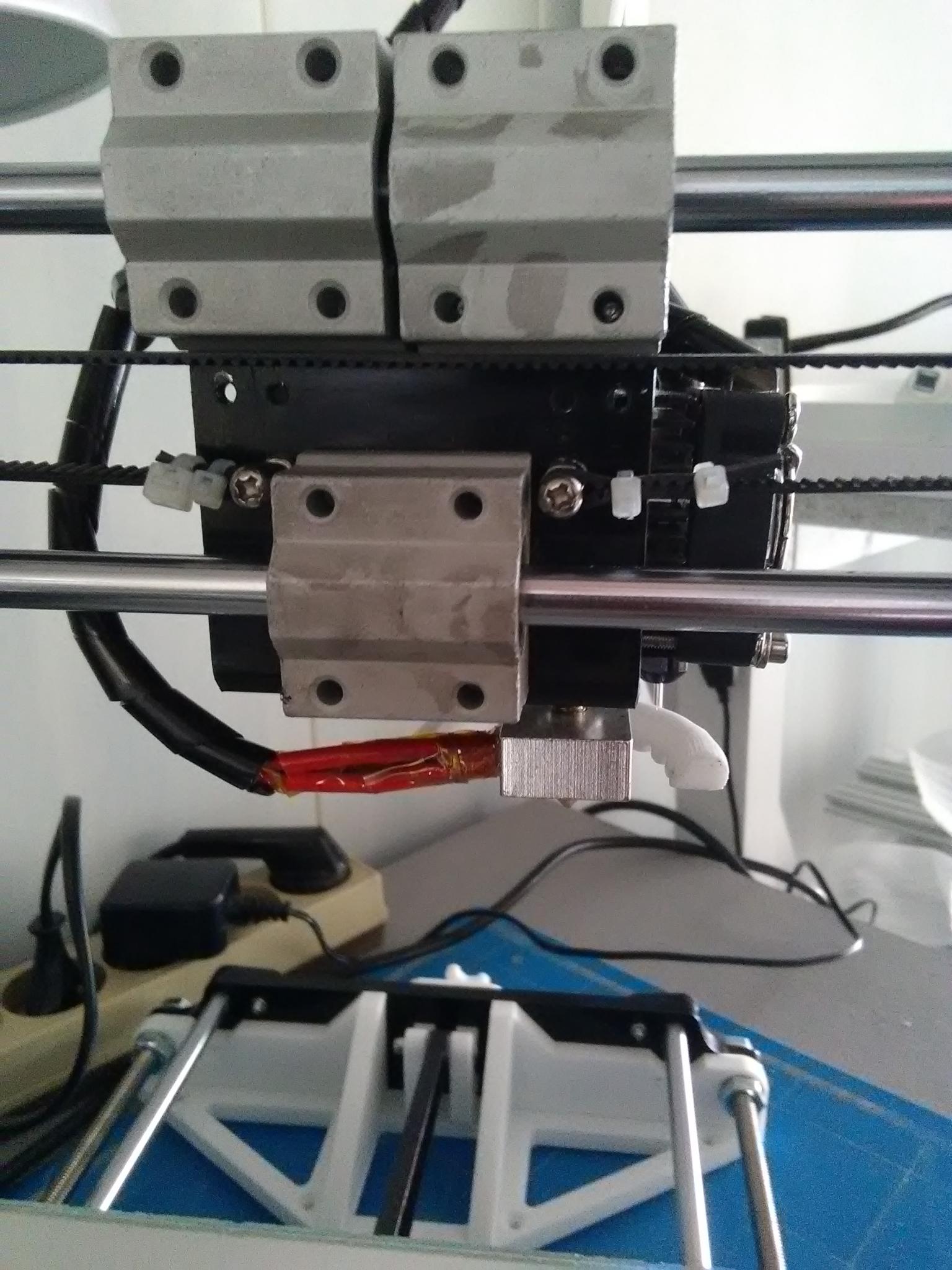

Maeke Posté(e) Juillet 1, 2018 Posté(e) Juillet 1, 2018 tu peux faire une photo de la courroie X de derrière l'imprimante?
madeo54 Posté(e) Juillet 1, 2018 Auteur Posté(e) Juillet 1, 2018 en attendant de pouvoir imprimer la pièce qui va bien
Maeke Posté(e) Juillet 1, 2018 Posté(e) Juillet 1, 2018 (modifié) Ouais; donc c'est pas la courroie non plus. Ces traces sur les blocs, t'as mis de l'huile?!!! Modifié (le) Juillet 1, 2018 par Maeke
madeo54 Posté(e) Juillet 1, 2018 Auteur Posté(e) Juillet 1, 2018 les traces d'un chiffon avec de l’acétone quand j'ai dégraissé et nettoyé les blocs avant l'installation des igus .

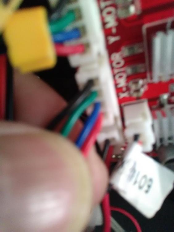

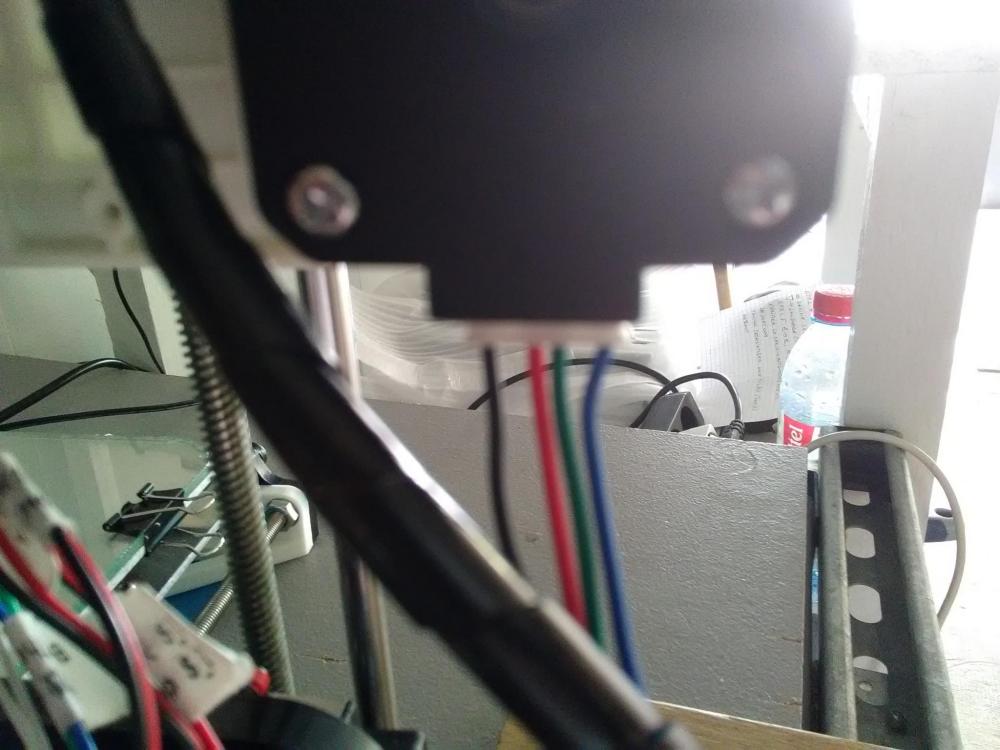

madeo54 Posté(e) Juillet 1, 2018 Auteur Posté(e) Juillet 1, 2018 je cherche...je cherche quand je fais move Z - 20 il descend bien. Quand je fais un home il monte au lieu de descendre...je vais tourner chèvre
Maeke Posté(e) Juillet 1, 2018 Posté(e) Juillet 1, 2018 Il monte tout en haut ou juste quelques secondes?
madeo54 Posté(e) Juillet 1, 2018 Auteur Posté(e) Juillet 1, 2018 non il ne monte pas tout en haut je viens de faire ceci: Pour l’axe X à -10mm le endstop fonctionne. + 00 le chariot va à droite + 220 le plateau va à droite mais ne va pas plus loin.. sans buter dans le tendeur Pour l’axe Y la buse à ras du plateau à l’arrière + 220mm +000mm le endstop arrière fonctionne la suite demain je suis obliger de partir A demain et encore merci
