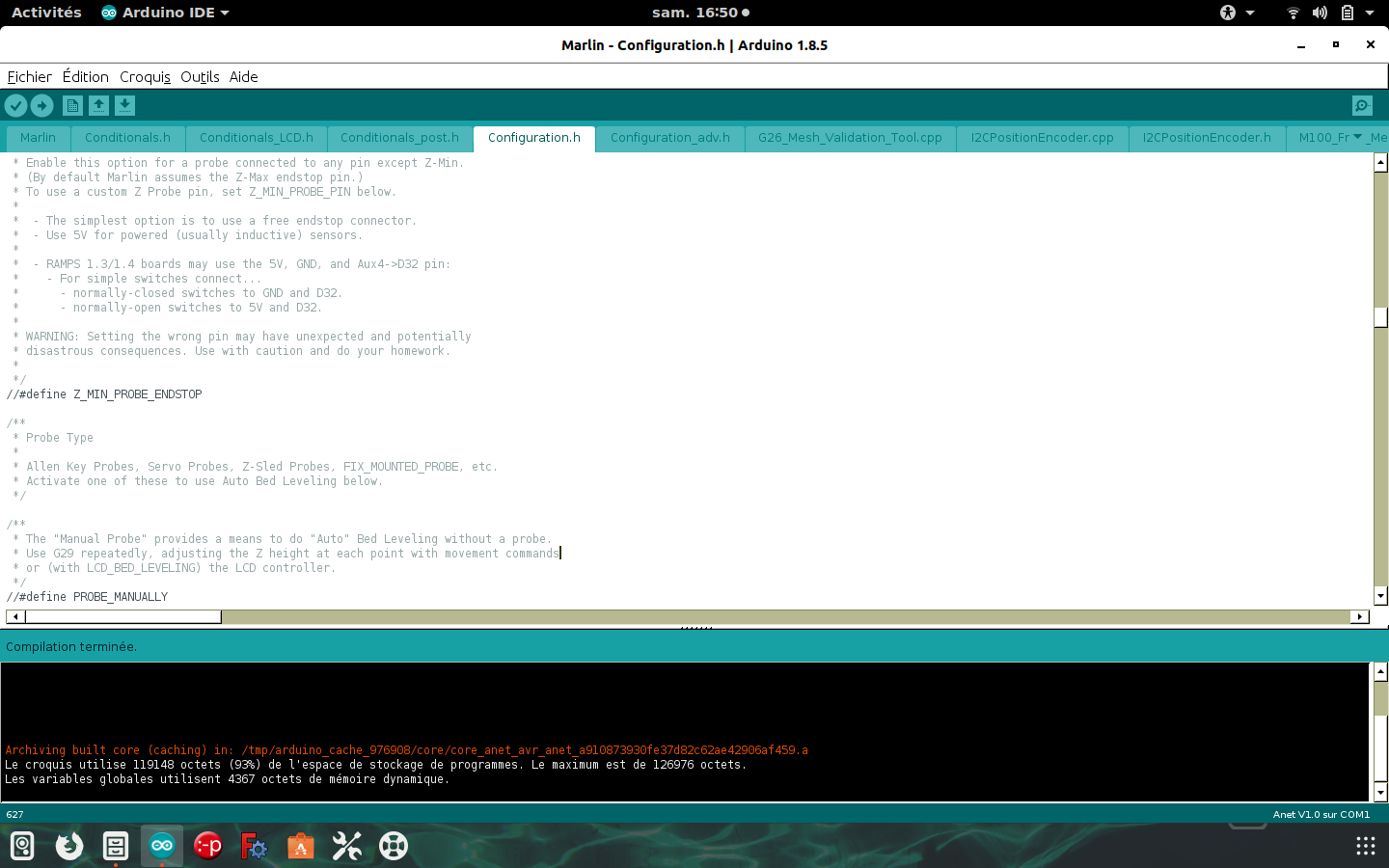

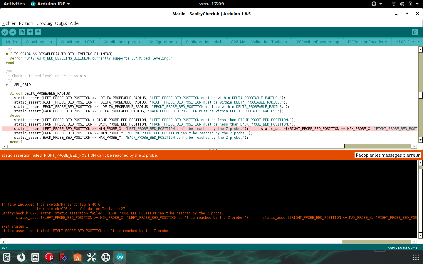

madeo54 Posté(e) Juin 29, 2018 Auteur Posté(e) Juin 29, 2018 Bonjour, vraiment bref l'instant....très très bref j'ai coché et décoché les lignes dans Arduino (comme dans la vidéo) puis j'ai vérifié avant de téléverser,j'ai un message qui dit ceci. J'ai raté quelle ligne ?
Maeke Posté(e) Juin 29, 2018 Posté(e) Juin 29, 2018 (modifié) le X max est hors champ pour le capteur. Vérifies la valeur de cette ligne: define RIGHT_PROBE_BED_POSITION Modifié (le) Juin 29, 2018 par Maeke
madeo54 Posté(e) Juin 29, 2018 Auteur Posté(e) Juin 29, 2018 la valeur de la ligne estde190 je suis à - 46mm du centre du plateau pour l'X et pour le Y à -16 mm du centre du plateau // Set the boundaries for probing (where the probe can reach). #define LEFT_PROBE_BED_POSITION 15 #define RIGHT_PROBE_BED_POSITION 190 #define FRONT_PROBE_BED_POSITION 15 #define BACK_PROBE_BED_POSITION 170 te faut- il d'autre données?
Maeke Posté(e) Juin 29, 2018 Posté(e) Juin 29, 2018 il ne me faut aucune donnée, c'est à toi de voir ici, tu vas être obligé de diminuer la valeur jusqu'à ce que ça passe. profites en pour vérifier la section bed size et la section offsets de l'extrudeur.
madeo54 Posté(e) Juin 29, 2018 Auteur Posté(e) Juin 29, 2018 avec 170 la vérification à fonctionne Pour le X bed size 220 Pour le Y bed size200 @section extruder #define DISABLE_E false // For all extruders #define DISABLE_INACTIVE_EXTRUDER true // Keep only the active extruder enabled.
Maeke Posté(e) Juin 30, 2018 Posté(e) Juin 30, 2018 (modifié) j'ai dit section des offsets de l'extrudeur, pas la section extrudeur. Voici un copier coller depuis le configuration.h de base des données à vérifier, le x_probe_offset+right probe bed position ne doit pas dépasser x max pos: #define X_PROBE_OFFSET_FROM_EXTRUDER 0 // X offset: -left +right [of the nozzle] #define Y_PROBE_OFFSET_FROM_EXTRUDER 0 // Y offset: -front +behind [the nozzle] #define Z_PROBE_OFFSET_FROM_EXTRUDER 0 // Z offset: -below +above [the nozzle] // Set the boundaries for probing (where the probe can reach). #define LEFT_PROBE_BED_POSITION 15 #define RIGHT_PROBE_BED_POSITION 190 #define FRONT_PROBE_BED_POSITION 15 #define BACK_PROBE_BED_POSITION 170 // The size of the print bed #define X_BED_SIZE 220 #define Y_BED_SIZE 220 // Travel limits (mm) after homing, corresponding to endstop positions. #define X_MIN_POS -33 #define Y_MIN_POS -10 #define Z_MIN_POS 0 #define X_MAX_POS X_BED_SIZE #define Y_MAX_POS Y_BED_SIZE #define Z_MAX_POS 240 Modifié (le) Juin 30, 2018 par Maeke
madeo54 Posté(e) Juin 30, 2018 Auteur Posté(e) Juin 30, 2018 le résultat configuration.h : #define X_PROBE_OFFSET_FROM_EXTRUDER -46 // X offset: -left +right [of the nozzle] #define Y_PROBE_OFFSET_FROM_EXTRUDER -16 // Y offset: -front +behind [the nozzle] #define Z_PROBE_OFFSET_FROM_EXTRUDER 0 // Z offset: -below +above [the nozzle] // Set the boundaries for probing (where the probe can reach). #define LEFT_PROBE_BED_POSITION 15 #define RIGHT_PROBE_BED_POSITION 170 #define FRONT_PROBE_BED_POSITION 15 #define BACK_PROBE_BED_POSITION 170 // The size of the print bed #define X_BED_SIZE 220 #define Y_BED_SIZE 220 // Travel limits (mm) after homing, corresponding to endstop positions. #define X_MIN_POS -33 #define Y_MIN_POS -10 #define Z_MIN_POS 0 #define X_MAX_POS X_BED_SIZE #define Y_MAX_POS Y_BED_SIZE #define Z_MAX_POS 240
Maeke Posté(e) Juin 30, 2018 Posté(e) Juin 30, 2018 si ton capteur est à 46mm à gauche de la buse, ça veut dire qu'avec ta position initiale tu envoyais la buse à 190+46=236mm donc 16mm trop loin. La position à 170 est nettement plus appropriée (puisqu'elle envoie la buse à 216mm. Marlin ne sachant pas à quelle distance la limite du chariot X est par rapport au plateau, la compilation va t'envoyer une erreur de sécurité.

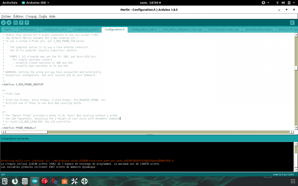

madeo54 Posté(e) Juin 30, 2018 Auteur Posté(e) Juin 30, 2018 Je viens de refaire une compilation et je n'ai pas de message d'erreur, d'après toi si je téléverse que risque-t-il de se passer? le résultat de la dernière compil
Maeke Posté(e) Juin 30, 2018 Posté(e) Juin 30, 2018 impossible à dire si tu testes pas, je connais pas les paramètres de chaque variante.
