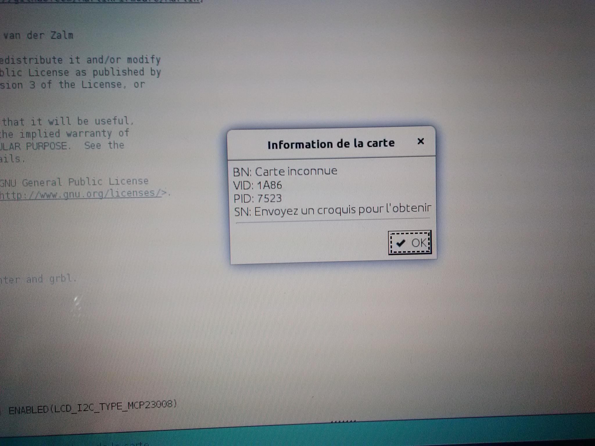

madeo54 Posté(e) Juin 24, 2018 Partager Posté(e) Juin 24, 2018 Pour installer mon bltouch(depuis samedi), j’ai suivi la vidéo www.youtube.com/watch?v=gNIv8wmh_dA . Il réagit à l’allumage de l’a8 Dans Arduino il reconnaît deux cartes Anet v1 et Anet multi boot. Je sélectionne Anet v1 Dans configuration.h je fait toutes les modifs et au moment de vérifier il m’annonce que la carte de mon a8 n’est pas reconnu ! Je joints une photo du message qui ne me dis rien du tout. Merci pour votre aide Lien vers le commentaire Partager sur d’autres sites More sharing options...
Maeke Posté(e) Juin 24, 2018 Partager Posté(e) Juin 24, 2018 (modifié) parce que Arduino ne reconnait pas par défaut les carte Anet (ps c'est pas multiboot, c'est optiboot). Sous windows il suffit de copier les fichiers de cette archive dans le dossier d'arduino (en respectant la structure), sous les autre os probablement aussi, mais ne me demandes pas comment. anet-board-master.7z Et sinon, as tu utilisé les fichiers configuration.h et configuration_adv.h spécifiques à ton imprimante? Ceux se trouvant sélectionné par défaut ne fonctionnent pas avec les Anets Modifié (le) Juin 24, 2018 par Maeke Lien vers le commentaire Partager sur d’autres sites More sharing options...

Maeke Posté(e) Juin 25, 2018 Partager Posté(e) Juin 25, 2018 bien sûr, si t'as pas changé le fichier, celui ouvert dans arduino sera le même. ligne 122 #define MOTHERBOARD BOARD_ANET_10 Lien vers le commentaire Partager sur d’autres sites More sharing options...
Maeke Posté(e) Juin 25, 2018 Partager Posté(e) Juin 25, 2018 (modifié) Mais je te conseille fortement de remplacer le ficher avant de lancer arduino si la définition n'est pas la bonne. Parce que nombre de paramètres de ce fichier ne serait pas approprié pour l'anet. Je viens de jeter un oeil à ta vidéo, elle est prévue pour Marlin 1.1.6, n'utilises pas de fichiers prévus pour la 1.1.6 avec la 1.1.8. Modifié (le) Juin 25, 2018 par Maeke Lien vers le commentaire Partager sur d’autres sites More sharing options...
madeo54 Posté(e) Juin 25, 2018 Auteur Partager Posté(e) Juin 25, 2018 (modifié) // The following define selects which electronics board you have. // Please choose the name from boards.h that matches your setup #ifndef MOTHERBOARD #define MOTHERBOARD BOARD_ANET_10 #endif Je ne comprend pas pour la vidéo ? Modifié (le) Juin 25, 2018 par madeo54 Lien vers le commentaire Partager sur d’autres sites More sharing options...
Maeke Posté(e) Juin 25, 2018 Partager Posté(e) Juin 25, 2018 (modifié) les fichiers de configuration ont changé depuis, pas beaucoup, mais ça suffit pour que les modification expliquées doivent être faites sur les configuration.h et configuration_adv.h fournis par Marlin 1.1.8 POUR l'anet a8. N'utilises surtout pas les fichiers fournis avec la vidéo. Modifié (le) Juin 25, 2018 par Maeke Lien vers le commentaire Partager sur d’autres sites More sharing options...
madeo54 Posté(e) Juin 25, 2018 Auteur Partager Posté(e) Juin 25, 2018 Comment repartir sur une base saine ? Dans Marlin v1.1.4 en configuration.h j’ai : configuration.h 61.1Ko configuration.h 6.0K configuration_type/Ramps configuration.h 6.1K configuration_type/carte d’origine/A6 configuration.h 67.2Ko configuration_type/carte d’origine/A8 est-il possible de faire un copier/coller ou comment je fait pour revenir à la bonne version ? Lien vers le commentaire Partager sur d’autres sites More sharing options...
Maeke Posté(e) Juin 25, 2018 Partager Posté(e) Juin 25, 2018 Tu télécharges Marlin 1.1.8, tu ne touches plus à rien venant de 1.1.4 ou de 1.1.6, tout ce dont tu as besoin se trouve dans l'archive de Marlin 1.1.8, dans Marlin\example_configurations\Anet\A8 Lien vers le commentaire Partager sur d’autres sites More sharing options...
