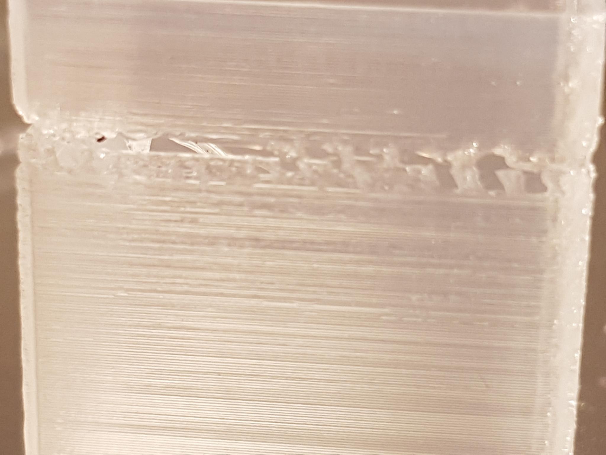

poulpe69 Posté(e) Juin 30, 2018 Auteur Posté(e) Juin 30, 2018 (modifié) Du coup j'ais fais la correction directement dans cura tapant M92 E120.779 J’espère que c'est bon Seulement il me reste des soucis J'ai voulu imprimer un cube creux de 20x20 et des parois de 0.5 il fait dans la réalité 19.96 d'un coté et 20.1 de l'autre et les parois font de 0.55 a 0.68 la hauteur de 20 a 20.1 Et il y a un gros défaut a 15mm de haut environ A part le gros défaut le reste est ok malgrés que sur la photo ça parais grossier de visu c'est vraiment bien (impression en 0.1) Des idées a me soumettre sur le cube ainsi que sur le réglage de l'extrusion? Modifié (le) Juin 30, 2018 par poulpe69

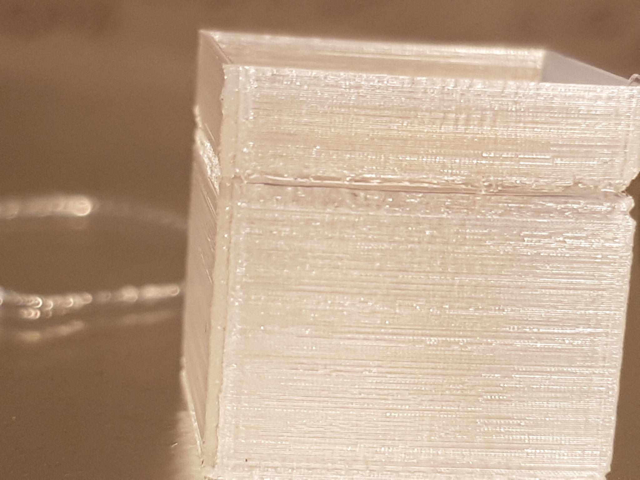

poulpe69 Posté(e) Juillet 1, 2018 Auteur Posté(e) Juillet 1, 2018 J'ais fais un cube de 25 également Je retrouve le même défaut environ 2mm plus haut
fran6p Posté(e) Juillet 1, 2018 Posté(e) Juillet 1, 2018 Les dimensions du cube de 20mm sont plutôt bonnes, voire très bonnes ! Par contre les dimensions de la parois me font penser à un problème de flux (flow) ou à un filament qui varie en diamètre. On dirait pour le défaut que c'est un manque de matière (sous-extrusion). Qualité du filament? Diamètre du filament qui varie? Problème de température? Qualité du fichier STL? Problème de trancheur? Je ne sais pas trop; peut-être qu'en fournissant plus d'informations (type de filament (PLA ou autre), température tête/plateau, vitesse, etc...) on pourrait sérier les problèmes ).

fran6p Posté(e) Juillet 1, 2018 Posté(e) Juillet 1, 2018 Le filament sur la bobine est bien enroulé? N'y aurait-il pas un noeud (ça arrive parfois) qui aurait freiné la fourniture de matière à l'extrudeur puis le noeud ayant finalement réussi à se "dénouer" la matière aurait à nouveau pu couler correctement et finir la pièce. Facile à vérifier: tu déroules quelques mètres de filament et tu verras rapidement si ça coince quelque part.
David590 Posté(e) Juillet 1, 2018 Posté(e) Juillet 1, 2018 (modifié) Je suis encore très novice mais je te donne quand même mon avis sur ta photo.. Il peut arriver que ton filament accroche mal sur la roue denté de l'extrudeur, résultat: quand ton filament est correctement entraîné par la roue, impression ok, mais par contre si il glisse sur cette roue il y a alors un manque de matière à certain moment uniquement comme sur ta photo Dans mon cas, je tirais 100mm je n'avais que 69, je réessayais j'avais 78, puis 63... jusqu’à m'apercevoir que le filament n’était pas toujours entraîné par la roue l'extrudeur A voir.. Modifié (le) Juillet 1, 2018 par David590

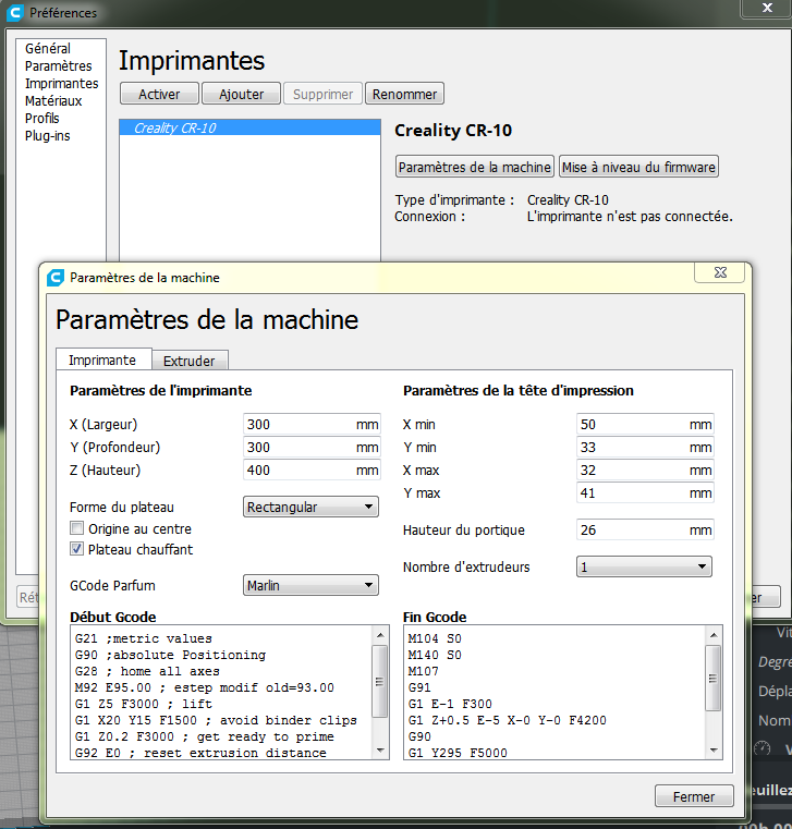

Titi78 Posté(e) Mai 8, 2019 Posté(e) Mai 8, 2019 Bonjour, pour palier au même problème de mémorisation des step dans ma cr10s j'ai tout simplement mis les M92 dans le gcode de start de cura ;prog du: {date} {time} G21 ;metric values ;ICI CE SONT DES PARAMETRES PROPRE A MA MACHINE: M203 Z15.00 E100.00 ;ici j'ai modifié les vitesse maxi Z et Extrudeur ;DEFINITION DES STEP M92 X79.9254373871603 ; step en X M92 Y79.995105249141 ; step en Y M92 Z401.036 ; step en Z M92 E98.95 ; step en E G90 ;absolute positioning M82 ;set extruder to absolute mode M107 ;start with the fan off G28 X0 Y0 ;move X/Y to min endstops G28 Z0 ;move Z to min endstops G0 Z50.0 F4000. ;Degagement a Z 50 pour attente chauffe M117 Chauffage... M190 S{material_bed_temperature} M109 S{material_print_temperature} G92 E0 ;zero the extruded length G1 F200 E20 ;extrude 15mm of feed stock G92 E0 ;zero the extruded length again M0 ;ICI le M0 pour nettoyer la buse M117 Impression...
JL76 Posté(e) Mai 9, 2019 Posté(e) Mai 9, 2019 (modifié) Bonjour, Merci pour ta réponse Titi78, c''est ce que je vais faire, à défaut de comprendre pourquoi on ne peut pas écrire sur l'eeprom (problème de droit ?) J'ai vu également qu'on peut mettre des commandes GCODE dans octoprint setting -> printer -> GCODE scripts : Before print job starts After print job completes After print job is cancelled After print job is paused Before print job is resumed Before tool change After tool change After connection to printer is established Before connection to printer is closed Je vais regarder aussi de ce côté, en particulier, lorsqu'il y a un conflit entre le GCODE imprimable et le paramètre (logiquement en cas de même commande, le GCODE imprimable devrait remplacer la commande qui est dans before). A+ Jean Luc Modifié (le) Mai 9, 2019 par JL76
