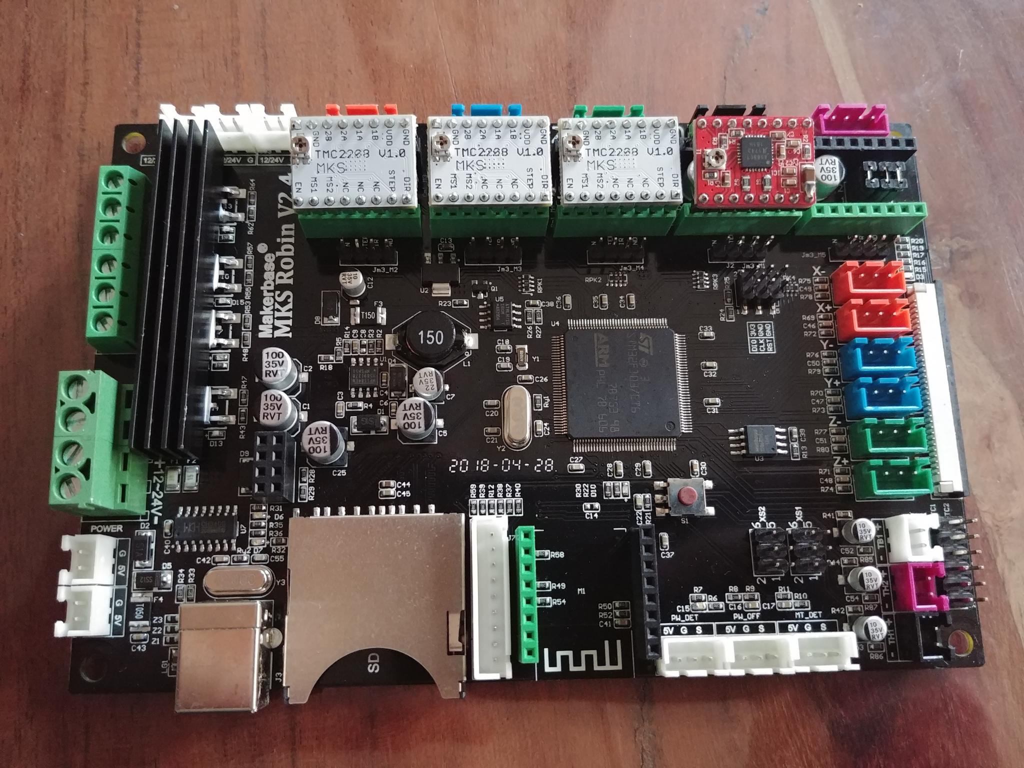

CobraSpacePirate Posté(e) Juillet 12, 2018 Partager Posté(e) Juillet 12, 2018 Bonjour, J'ai racheté une tronxy x5 avec tête 3dv6 officielle mais sans carte électronique, on m'a conseillé la mks robin V2.4 que j'ai donc achetée avec 4 tmc2028 et 2 A4988. Le problème est que je ne trouve pratiquement aucune info sur cette carte et donc j'ai peur de faire des conneries en la montant. J'ai positionné les drivers selon les codes couleurs, est-ce bon? (ps sur la photo le a4988 n'est pas dans le bon sens oui). Vaut-il mieux mettre le A4988 sur le Z ou l'extrudeur? Comment placer les 3 cavaliers sous les drivers? Faut-il régler la tension des drivers, où trouver les valeurs à utiliser? Merci d'avance à ceux qui prendront le temps de m'aider. Lien vers le commentaire Partager sur d’autres sites More sharing options...
pascal_lb Posté(e) Juillet 12, 2018 Partager Posté(e) Juillet 12, 2018 désolé mais je n'ai pas de retour ou de connaissance qui ai monté cette carte Il y a 6 heures, CobraSpacePirate a dit : on m'a conseillé la mks robin V2.4 ouai je ne sais pas qui mais si la personne qui te l'a conseillé peut d'aider... Lien vers le commentaire Partager sur d’autres sites More sharing options...
mac Posté(e) Juillet 12, 2018 Partager Posté(e) Juillet 12, 2018 Tes Steppers ne sont pas bien installés Je ne sais pas lesquels sont bien mis, mais des tmc2208 et des a4988 ne doivent pas avoir leur potentiomètre du même côté. Regarde sur les pcb pour les mettre correctement Lien vers le commentaire Partager sur d’autres sites More sharing options...
CobraSpacePirate Posté(e) Juillet 12, 2018 Auteur Partager Posté(e) Juillet 12, 2018 Oui Mac c'est le A4988 qui est à l'envers, merci. Celui qui m'a conseillé est pas mal occupé lol, c'est le concepteur de la b-velta. Lien vers le commentaire Partager sur d’autres sites More sharing options...
