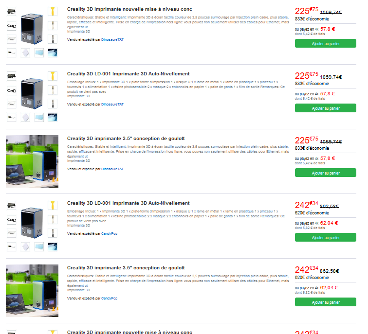

Bosco2509 PostĂ©(e) Novembre 19, 2018 Partager PostĂ©(e) Novembre 19, 2018 Hum... je suis tombĂ© par hasard... dessus : En tout et pour tout... 7 annonces sur "Cdiscount" la proposant Ă moins de 300âŹ... et plusieurs fois Ă 225⏠! Ils vont bientĂŽt la donner si cela continu de baisser... Si elle continu... elle finira sous mon sapin... Lien vers le commentaire Partager sur dâautres sites More sharing options...
