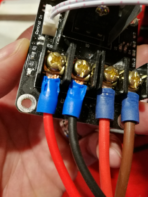

gasimoto Posté(e) Juillet 20, 2018 Posté(e) Juillet 20, 2018 Bonjour, J'ai une Anet A8 depuis Janvier. Elle est customisée avec des Mosfets et des bras de Hulk (hulk frame). J'ai fais une dizaine d'impression. Hier j'ai lancée une impression mais le filament ne sortait pas donc j'ai fais monter l'extrudeur à 230°C et j'étais en train de pousser le filament par le haut quand tout à coup : gros clac, éclair, odeur, disjoncteur EDF coupé. Je n'ai pas bien compris la raison. Les ressorts sont isolés du plateau, le connecteur du plateau n'est pas fondu. Le Mosfet coté Hot Bed semble avoir perdu du vernis et l'alimentation a du liquide blanc à l'intérieur (normal : pâte thermique ?) Merci d'avance pour vos idées

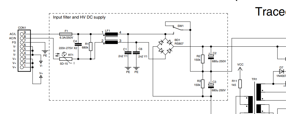

Janpolanton Posté(e) Juillet 20, 2018 Posté(e) Juillet 20, 2018 Bonjour, Dans ces alim chinoises bas de gamme, il y a un semblant de filtre secteur avec notamment 2 condos reliés à la terre(C1 & C6 sur le schéma). Si C1, relié à la phase se met en court-circuit, tu as une liaison directe phase / terre... 1

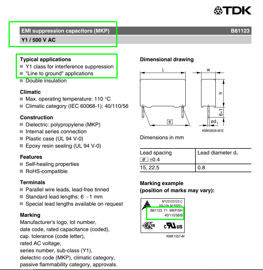

Janpolanton Posté(e) Juillet 20, 2018 Posté(e) Juillet 20, 2018 (modifié) Il y a 3 heures, gasimoto a dit : Peuvent ils se mettrent en court-circuit sur une demande de tension trop importante par rapport à l'alim ou la cause peu être externe ? Ces condensateurs sont reliés entre phase et terre et voient la tension du secteur à leurs broches en régime de terre TT Ils sont spécifiques au filtrage EMI EMI est une abréviation anglaise de "Electromagnetic interference" On utilise les condensateurs de classe X entres phases et entre phase et terre, et on utilise ceux de la classe Y entre phase et terre ou entre neutre et terre. En cas de défaut, ces condensateurs sont protégés contre les courts circuits. . Extrait de datasheet TDK Donc on devrait trouver des condensateurs de classe X ou Y pour C1 & C6 dans nos alimentations chinoises et c'est à priori le cas car sur le schéma ils sont notés 2n2 Y1 mais évidemment, si ils sont de qualité douteuse, on connait la suite... Modifié (le) Juillet 20, 2018 par Janpolanton

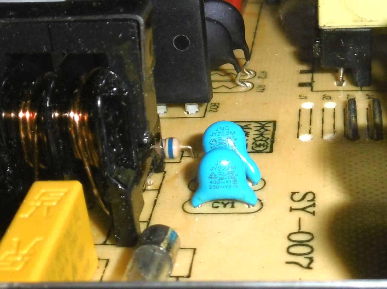

Janpolanton Posté(e) Juillet 20, 2018 Posté(e) Juillet 20, 2018 J'ai récupéré une alim (merci @Steam ) que je dois modifier et j'en ai profité pour vous faire un gros plan des 2 condos EMI. Ils sont bien en classe X & Y (les 2 mon Général) X1 400V AC Y2 250V AC
gasimoto Posté(e) Juillet 20, 2018 Auteur Posté(e) Juillet 20, 2018 Voici des éléments de réponse Un condensateur semble malade
Maeke Posté(e) Juillet 20, 2018 Posté(e) Juillet 20, 2018 C'est pas il semble, il est carrément mort, et le fusible aussi. 1
gasimoto Posté(e) Juillet 20, 2018 Auteur Posté(e) Juillet 20, 2018 Et il sent le cramé (le condo) Ça confirme la piste d'un condo de mauvaise qualité
