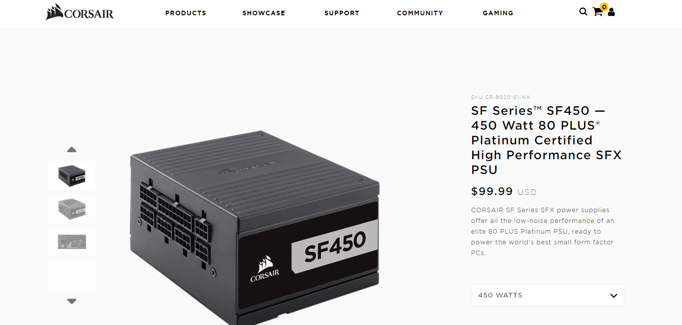

Janpolanton Posté(e) Juillet 23, 2018 Posté(e) Juillet 23, 2018 il y a 3 minutes, Maeke a dit : y'a quand même quelques marques de qualité. Peut-être, mais à quel prix... Exemple d'une Corsair 450W à 100$ A ce prix, tu as 2 Meanwell...

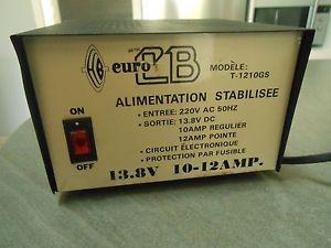

Jean-Claude Garnier Posté(e) Juillet 23, 2018 Posté(e) Juillet 23, 2018 J'vous jure qu'avec mamienne en béton je suis pas emmerdé !
Maeke Posté(e) Juillet 23, 2018 Posté(e) Juillet 23, 2018 il y a 6 minutes, Jean-Claude Garnier a dit : J'vous jure qu'avec mamienne en béton je suis pas emmerdé ! ton alim de musée? Belle bête ceci dit.
gasimoto Posté(e) Juillet 23, 2018 Auteur Posté(e) Juillet 23, 2018 ça se trouve pas très cher en + Mais 10A ça suffit ?
