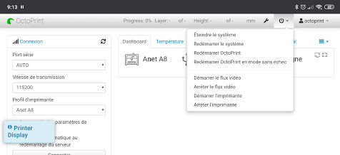

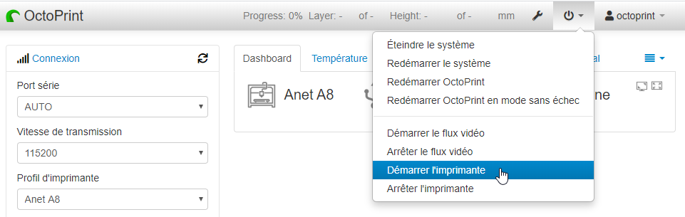

mikebzh44 Posté(e) Mai 7, 2020 Auteur Posté(e) Mai 7, 2020 Octoprint sait très bien allumer/ éteindre l'imprimante, il suffit re rajouter des entrées dans le menu : Pour ce faire, j'ai éditer le fichier config.yaml dans le répertoire caché .octoprint à la racine du user qui fait tourner OctoPi et j'ai rajouté les 2 lignes http qui permettent d'allumer et d'éteindre mon imprimante : system: actions: - action: streamon command: /home/pi/scripts/webcam start confirm: false name: Démarrer le flux vidéo - action: streamoff command: /home/pi/scripts/webcam stop confirm: false name: Arrêter le flux vidéo - action: printer on command: curl 'http://mon_url_pour_demarrer' name: Démarrer l'imprimante - action: printer off command: curl 'http://mon_url_pour_eteindre' name: Arrêter l'imprimante Mais ça, c'est accessible depuis l'interface web d'OctoPrint. C'est possible de le faire également depuis Printoid : https://printoid.net/2017/08/01/trick-20-send-your-own-http-commands-with-printoid-curl-like/ Mais je ne peux pas le tester car c'est réservé à la version payante. Après, sans passer par Printoid, tu peux aussi accéder à l'interface d'OctoPrint depuis le navigateur de ton tél, en mode paysage, c'est accessible : Ou installer le plugin TouchUI pour avoir une interface plus épurée : https://plugins.octoprint.org/plugins/touchui/ Reste que pour faire ça, il faut que le RPi soit allumé alors que l'imprimante est éteinte. Chez moi, mon RPi tourne 24/7, vu ce qu'il consomme.

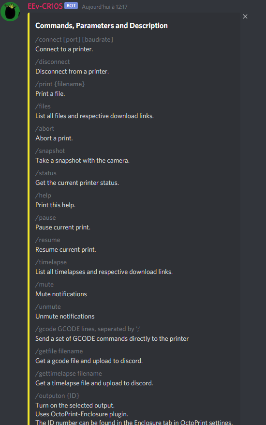

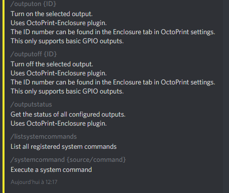

Eev Posté(e) Mai 7, 2020 Posté(e) Mai 7, 2020 (modifié) coucou, j'ai un raspberry avec un module 4 relais, pour piloter l'éclairage/ventilation/imprimante/unautrepourjesaispasquoi. le raspberry reste allumé H24. pour pouvoir piloter l'imprimante ou avoir des informations sur son état, j'utilise discordremote. et les commandes possible: mais l'application printroid à l'air pas mal, comparé à l'interface web sur son téléphone mais 8€ pour la version full ça pique un peu Modifié (le) Mai 7, 2020 par Eev
