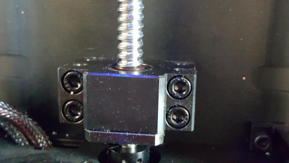

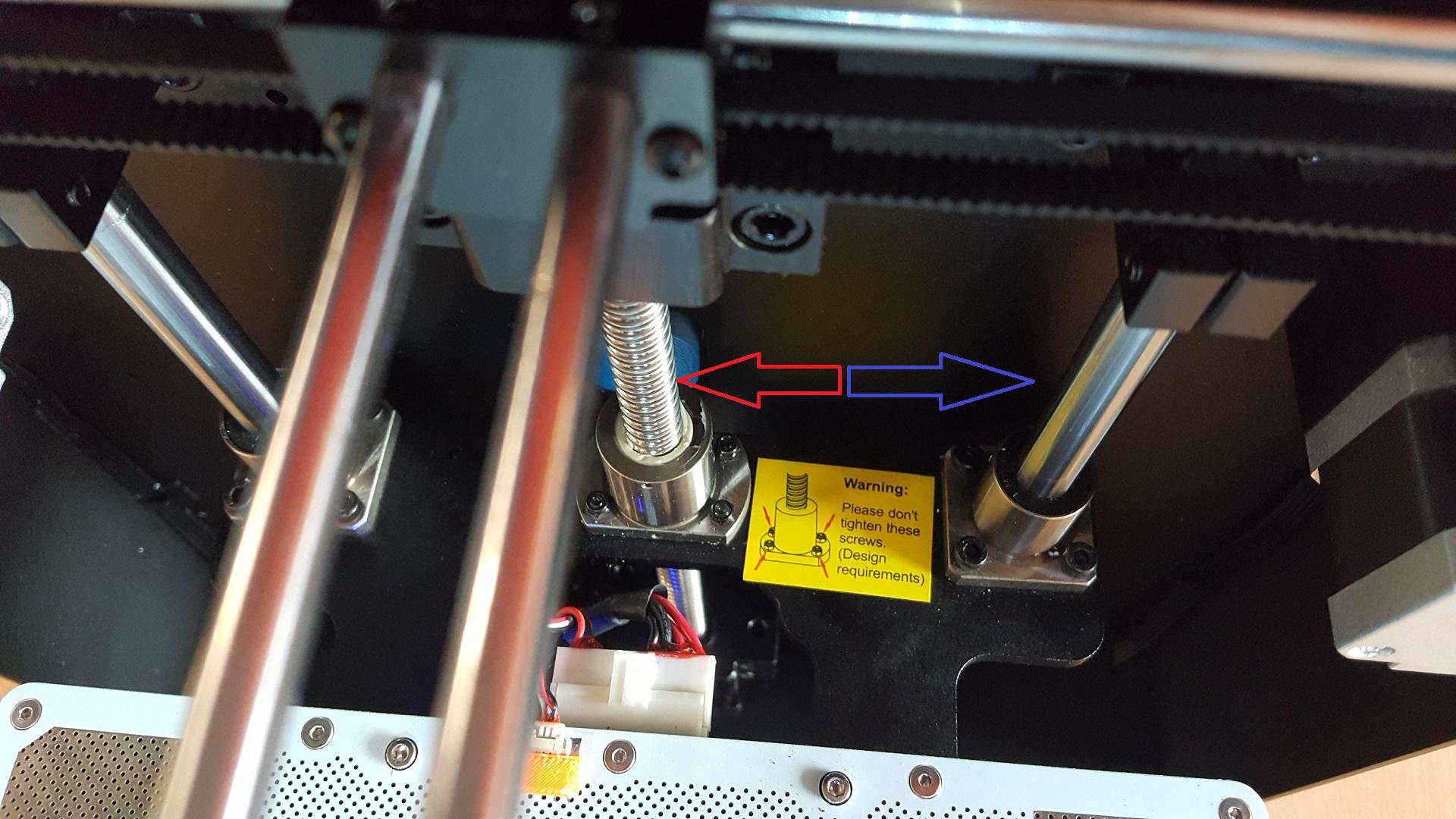

SunLatios Posté(e) Juillet 25, 2018 Partager Posté(e) Juillet 25, 2018 (modifié) Bonjour tout le monde. Alors que je faisais mes manipulations habituelles sur la Zortrax M200 de mon travail, elle s'est mise à faire un énorme potin sans que je ne comprenne pourquoi. J'ai donc grossièrement nettoyer l'axe cranté en vérifiant que cela ne venait pas de petit bout de plastique qui se serait logé dans les crans et j'ai remis de la graisse fournie comme indiqué dans le manuel d'utilisation. De même j'en ai profité pour nettoyer les barres métallique des axe X et Y (bon malheureusement je n'ai pas de produit pour ces dernières (spray lubrifiant si je ne dis pas de bêtises ?) et je pense qu'il ne vaut mieux pas utiliser la graisse). Et bien le bruit continu d'être là et ça m'inquiète... Comme ci quelque chose était en train de se rayer (Un roulement à bille ?) (Désolé si je m'exprime mal mais je ne connais pas trop les noms des différents axes, une photo sera plus parlante) Concernant la première photo, devrais-je ajouter de la graisse sur l'axe verticale indiqué par la flèche en bleu ? Des personnes ont déjà eu ce phénomène avec leur imprimante 3D ? (si Zortrax ça serait plus pratique afin d'identifier le problème) Modifié (le) Juillet 25, 2018 par SunLatios Lien vers le commentaire Partager sur d’autres sites More sharing options...

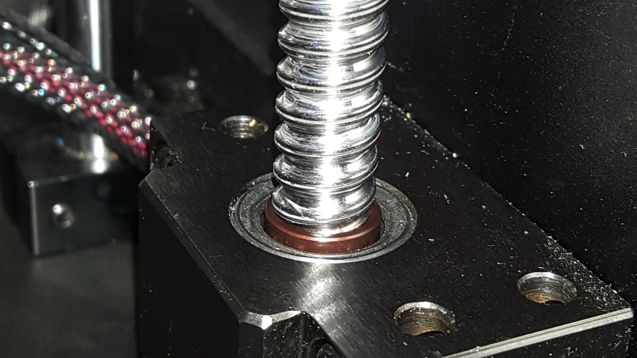

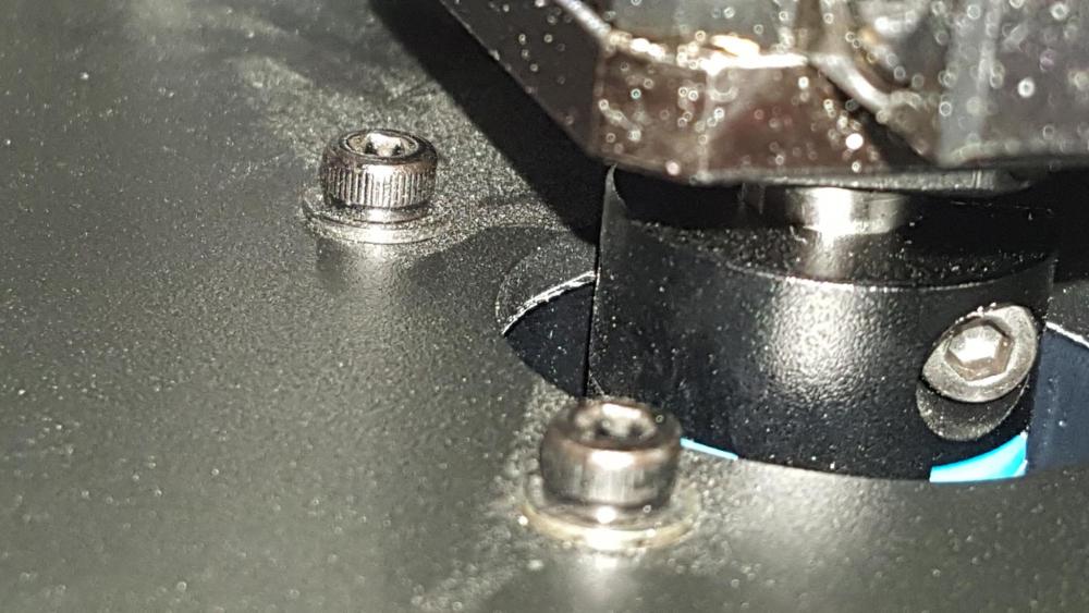

SunLatios Posté(e) Juillet 25, 2018 Auteur Partager Posté(e) Juillet 25, 2018 Voilà j'ai fais une vidéo, on devrait bien entendre le bruit (entre temps j'ai du en refaire une seconde car ma vidéo à été supprimé de l'ordi alors que je voulais la pivoter...) Voici les photos de "sous le roulement", alors je ne suis pas bien sûr d'avoir compris, j'ai photographié ceci, je n'ai vu aucune rayure apparente .w. Voici les photos Lien vers le commentaire Partager sur d’autres sites More sharing options...

gisclace Posté(e) Juillet 25, 2018 Partager Posté(e) Juillet 25, 2018 Partie centrale (flèche rouge sur ta photo) --> tige filetée qui entraine ton plateau à la vertical Tiges latérales (flèche bleu sur ta photo) --> tiges lisses qui guident ton plateau à la vertical La tige fileté monte le plateau au moyen d'un écrou fixé sur le plateau (juste en dessous de ta flèche) le plateau est guidé par les roulements à billes qui glissent sur les tiges lisses. ___________________________________________ A la description de ton souci, je pensais que tu indiquais un soucis au niveau des roulements à billes, il se peut qu'une bille se bloque et provoque un bruit de rayure sur la tige lisse (du coup on constate l'apparition d'une rayure sur les tiges, d'où ma question). Même si c'est compliqué d'isoler un bruit sur une vidéo, j'ai plus la sensation que ça vient du moteur. ps : c'est une impression ou c'est un filet rond sur la tige ? Lien vers le commentaire Partager sur d’autres sites More sharing options...

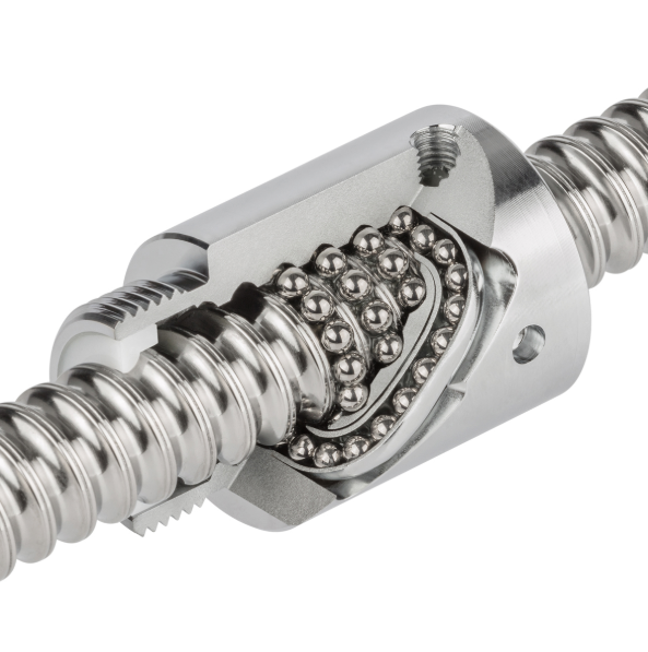

Jean-Claude Garnier Posté(e) Juillet 25, 2018 Partager Posté(e) Juillet 25, 2018 il y a 7 minutes, gisclace a dit : .. /.. c'est une impression ou c'est un filet rond sur la tige ? Pour moi ça ressemblerait plutôt à une vis à recirculation de billes 1 Lien vers le commentaire Partager sur d’autres sites More sharing options...

SunLatios Posté(e) Juillet 25, 2018 Auteur Partager Posté(e) Juillet 25, 2018 (modifié) Merci pour vos réponses et @gisclace pour avoir éclaircit mes dires x) (A la place de cranté, je dirais fileté dorénavant). Mais par contre quand tu précise, "sous le roulement" c'est donc au niveau de la tige fileté ? Dans ces cas là il faut que je la nettoie pour constater l'éventuelle présence de rayures ? Ou vraiment tout en bas du plateau (photo 2 de mon deuxième post après la vidéo) ? Je vais tester la méthode de J-C pour identifier la source exacte du bruit , mais j'ai comme la nette impression que ça vient de la partie cylindrique qui est au même niveau du plateau (et qui doit probablement contenir des billes). Ce qui est un peu bizarre, c'est que le bruit de railliement apparaît de façon plus prononcé aux extrémités (je veux dire, une fois le plateau très haut ou très bas). Je vous dis de quoi il en retourne demain matin, j'aurais le temps d'inspecter la bête... Modifié (le) Juillet 25, 2018 par SunLatios Lien vers le commentaire Partager sur d’autres sites More sharing options...

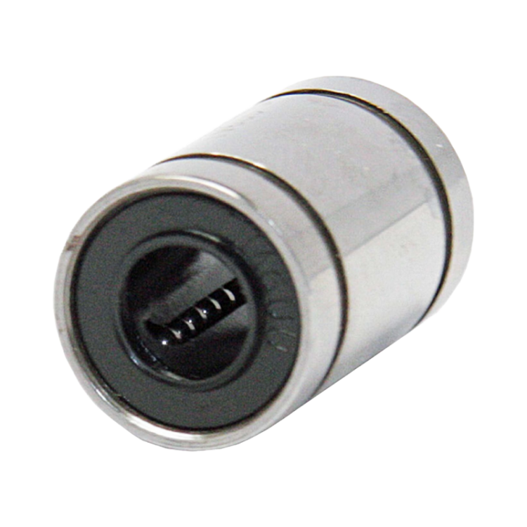

gisclace Posté(e) Juillet 25, 2018 Partager Posté(e) Juillet 25, 2018 Non je parlais bien de rayures sur les tiges lisses. Si les roulements linéaires sont vieux, les billes peuvent se bloquer et du coup ne plus rouler sur la tige et la rayer. Sur l'image là on voit bien les billes : Du coup, tu imagines que s'ils elles sont encrassées, elles ne tournent plus, et ça raye la tige. Si c'est bien une vis à bille comme le pense @Jean-Claude Garnier, ça peut être dans le même genre de soucis, les billes encrassées. Malgré tout, j'entends plus le bruit de vrombissement du moteur que des billes qui raclent moi ^_^ Lien vers le commentaire Partager sur d’autres sites More sharing options...

Guillaume3D Posté(e) Juillet 26, 2018 Partager Posté(e) Juillet 26, 2018 @SunLatios Ça me fait penser qu'a un moment j'avais aussi des bruits comme ça, et après l'aide de @Lavazza (j'croa), il m'a dit que ça venait des roulements à bille LM8UU qui n'avait pas exactement le même diamètre intérieur de la tige, donc que ça fesait tourner les billes. Après avoir tout demonter mon axe X pour identifier le problème, j'ai constaté qu'il avait raison. Chez moi, c'est aussi apparu d'un coup, sans prévenir. Donc je prévois de mettre des roulement igus (qui non pas de billes). En espèrent que ça puisse un peu t'aider ... Lien vers le commentaire Partager sur d’autres sites More sharing options...

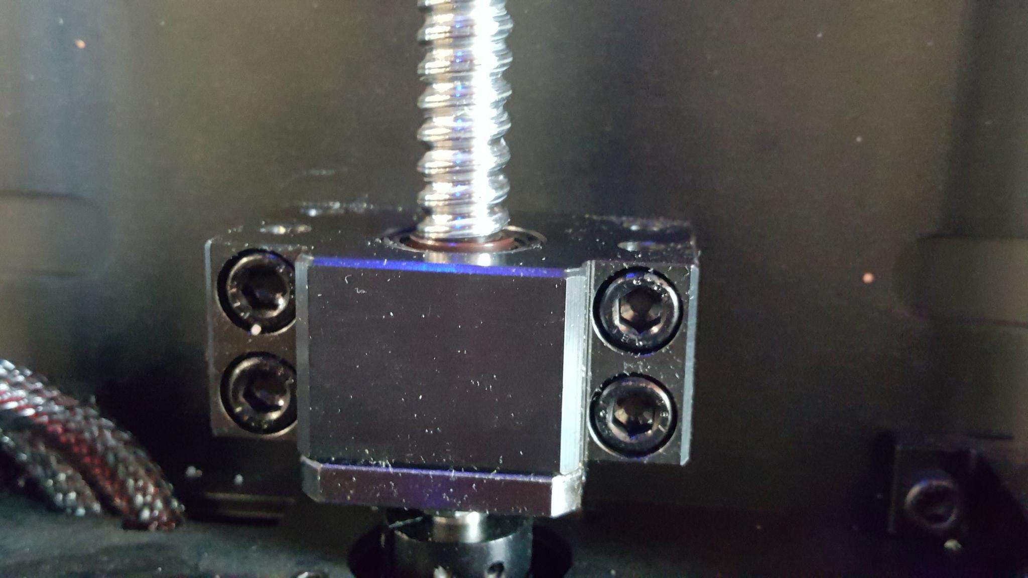

Artazole Posté(e) Juillet 26, 2018 Partager Posté(e) Juillet 26, 2018 Salut, j'ai eu ce souci un temps et la solution mais tu l'as presque trouvée, c'est de prendre de la graisse (celle qu'on mets dans les graisseurs, bien grasse et qui se présente comme un gel) et de l'appliquer sur ta tige filetée qui semble superbement propre donc trop propre sur tes clichés. Il te faut l'enduire d'un peu de graisse en partant du bas et en faisant remonter ton Z par tranche de 50mm, quand tu es arrivé en haut tu fais un Home Z et la graisse sera bien repartie, tu enlèves l’excédent et tu es prêt jusqu'à la prochaine fois. Plus de vibrations, de bruit d'accroche, ça devrait rentrer dans l'ordre. Mais j'insiste, prends de la graisse automobile ou industrielle (dont on se sert sur les engins de chantier, aux graisseurs) c'est la plus perenne. Si c'est trop fluide, ca va couler et ton moteur va ramasser. Lien vers le commentaire Partager sur d’autres sites More sharing options...
SunLatios Posté(e) Juillet 27, 2018 Auteur Partager Posté(e) Juillet 27, 2018 Hello ! Merci pour la conseil @Artazole ! En effet un bon coup de graisse fournie et ça repart. Par contre, j'ai remarqué qu'il y a présence de rayures sur les axes X et Y et des sortes de grosses traces noires qui apparaissent durant le déplacement de l''extrudeur, c'est grave docteur ? Lien vers le commentaire Partager sur d’autres sites More sharing options...
