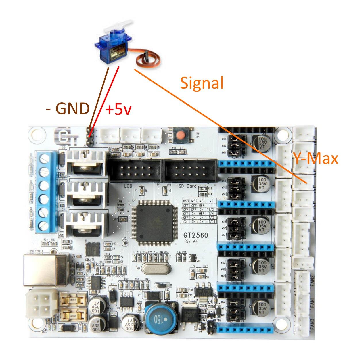

hidius Posté(e) Juillet 27, 2018 Partager Posté(e) Juillet 27, 2018 Coucou. le but de ce tuto est de pourvoir interagir avec des servomoteurs via les scripts de démarrage ou autres. Il s'agit ici de Marlin 1.1.8 sur une GT2560 Rev A+ mais ça reste facilement ajustable. ## Déclaration des Servomoteurss ## De base, Servo0 est "réservé" pour le BLTouch. Il est possible de l'utiliser pour autre chose mais comme c'est une fonctionnalité très utilisée, nous n'y toucherons pas ici. Il va donc falloir déclarer au moins 2 Servo pour utiliser le second comme on le souhaite. Dans Configuration.h //On definie ici le nombre de servo. On oubli pas qu'on reserve le premier au bltouch //Le 1er sera SERVO0, le 2eme SERVO1, le 3eme SERVO2, etc #define NUM_SERVOS 2 //SERVO_DELAY est un tableau, il faut specifier autant de valeurs que de servo #define SERVO_DELAY { 300, 300 } // Avec cette option, les servos sont alimentés uniquement pendant le mouvement, puis éteints pour éviter les instabilités. #define DEACTIVATE_SERVOS_AFTER_MOVE ## Déclaration des Pins ## Ici je le branche en lieu et place de Y-Max, Il s'agit d'un SG90 alimenté en 5V, j'utilise le connecteur du bltouch pour récupérer l'alimentation. Pour trouver le fichier à modifier, dans configuration.h trouver "#define MOTHERBOARD": #define MOTHERBOARD BOARD_GT2560_REV_A_PLUS Une petite particularité ici puisque le fichier pins_GT2560_REV_A_PLUS.h ne contient que le delta avec pins_GT2560_REV_A.h que nous devons modifier Dans pins_GT2560_REV_A.h //On commente la definition de Y_MAX_PIN et on definie SERVO1_PIN en lieu et place //#define Y_MAX_PIN 28 #define SERVO1_PIN 28 Après Téléversement, nous pouvons utiliser le servo via le Gcode M280 M280 P1 S77 // P1 (SERVO1) / S77 (77°) 2 1 Lien vers le commentaire Partager sur d’autres sites More sharing options...

Jean-Claude Garnier Posté(e) Juillet 27, 2018 Partager Posté(e) Juillet 27, 2018 Shit, zut et crotte de bique.... C'est pile poil à ça que je pensais, avec une brosse douce en bronze. Moi qui croivais avoir eu une idée inédite, me oualà bien marri.... @hidius je profite de cette intervention de @fran6p pour te poser deux questions : - Esque le servo s'initialise à un certain angle à la mise sous tension, ou reste t'il là où il s'est arrêté ? - J'ai mis un step-down 5 volts dans ma box (pour le raspi) Je peux me piquer dessus ou faut-il absolument prendre le 5V de la prise Bl-touch ? Si c'était possible, ça ouvrirait cette possibilité à ceux qui n'ont pas la même carte, et là je pense particulièrement à @Bosco2509 2 Lien vers le commentaire Partager sur d’autres sites More sharing options...

hidius Posté(e) Juillet 30, 2018 Auteur Partager Posté(e) Juillet 30, 2018 (modifié) Le 27/07/2018 at 18:17, Jean-Claude Garnier a dit : - Esque le servo s'initialise à un certain angle à la mise sous tension, ou reste t'il là où il s'est arrêté ? Je n'ai pas fait attention quand j'ai fais les tests de ce tuto et je ne me souviens plus au moment ou j'avais pas mal joué avec. J'en utilise tjrs un pour l'autolevel mais c'est un cas particulier. Conclusion, faut tester Citation - J'ai mis un step-down 5 volts dans ma box (pour le raspi) Je peux me piquer dessus ou faut-il absolument prendre le 5V de la prise Bl-touch ? Pas de soucis avec le Step Down Modifié (le) Juillet 30, 2018 par hidius Lien vers le commentaire Partager sur d’autres sites More sharing options...
Jean-Claude Garnier Posté(e) Octobre 1, 2018 Partager Posté(e) Octobre 1, 2018 Bonsoir à tous, @hidius Rentré de mon exil estival, je retrouve le plaisir de bricoler ma machine, avec d'autres idées derrière la tête. Et je viens (enfin) de mettre en pratique ce tuto que tu m'as dédié. Et tu sais quoi ???? ÇA MARCHE !!!!! Merci encore, je sens que je vais bien m'amuser..... 1 Lien vers le commentaire Partager sur d’autres sites More sharing options...
zPixel Posté(e) Octobre 6, 2018 Partager Posté(e) Octobre 6, 2018 (modifié) Le 27/07/2018 at 18:17, Jean-Claude Garnier a dit : Esque le servo s'initialise à un certain angle à la mise sous tension, ou reste t'il là où il s'est arrêté ? As-tu essayé ? Ce type de servo sont contrôlés par un signal pwm de 20ms. Le temps à l'état haut donne la position consigne. Je pense que si la consigne est appliquée avant d'appliquer la puissance, le servo ne devrait pas bouger. Merlin doit sans doute s'en charger. Édite : Je viens de regarder dans le code, Marlin ne coupe pas la puissance du servo mais arrête d'envoyer le PWM : void Servo::move(const int value) { constexpr uint16_t servo_delay[] = SERVO_DELAY; static_assert(COUNT(servo_delay) == NUM_SERVOS, "SERVO_DELAY must be an array NUM_SERVOS long."); if (this->attach(0) >= 0) { this->write(value); safe_delay(servo_delay[this->servoIndex]); #if ENABLED(DEACTIVATE_SERVOS_AFTER_MOVE) this->detach(); #endif } } Modifié (le) Octobre 6, 2018 par zPixel Lien vers le commentaire Partager sur d’autres sites More sharing options...
