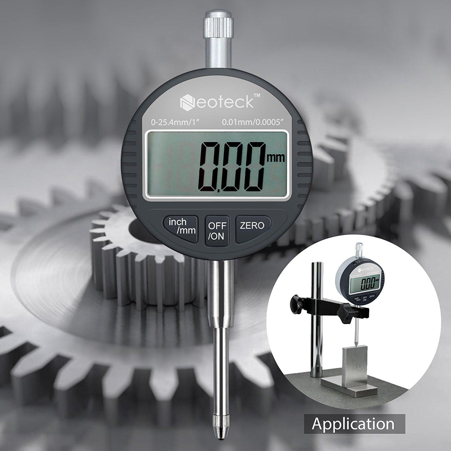

thierry70 Posté(e) Aout 8, 2018 Posté(e) Aout 8, 2018 Essaie, je l'ai fait avec mon Anet A8 et ça fonctionne plutôt bien, on voit la différence par rapport à une impression en 0,1 mm mais il faut baisser les vitesses d'environ 30% en conservant la même temperature. Attention aussi au niveau de ton plateau et à l'écrasement de la première couche qui doivent être parfaits, avec cette épaisseur il n'y a plus aucune marge d'erreur. Je fais mes réglages avec un comparateur. C'est le plus fin que j'ai pu réaliser, en dessous ce n'est plus bon. Amicalement. Thierry 1
Guillaume3D Posté(e) Aout 8, 2018 Auteur Posté(e) Aout 8, 2018 (modifié) Ok, merci les gars, je vais essayer Le 08/08/2018 at 20:34, thierry70 a dit : un comparateur. Dérouler What is it ? Modifié (le) Aout 9, 2018 par Guillaume3D
fran6p Posté(e) Aout 9, 2018 Posté(e) Aout 9, 2018 En général, c'est comme ce que tu vois ci-dessous (là c'est un numérique, il en existe à cadran): 1
thierry70 Posté(e) Aout 9, 2018 Posté(e) Aout 9, 2018 J'ai un modèle plus simple, analogique, qui vaut une dizaine d'euros et dont la précision est bien suffisante
