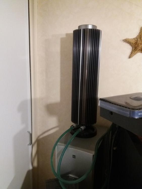

Depuis quelque temps, je cherchais un moyen d'augmenter les performances du system de refroidissement de mon PC principal
20180612_054738.jpg.

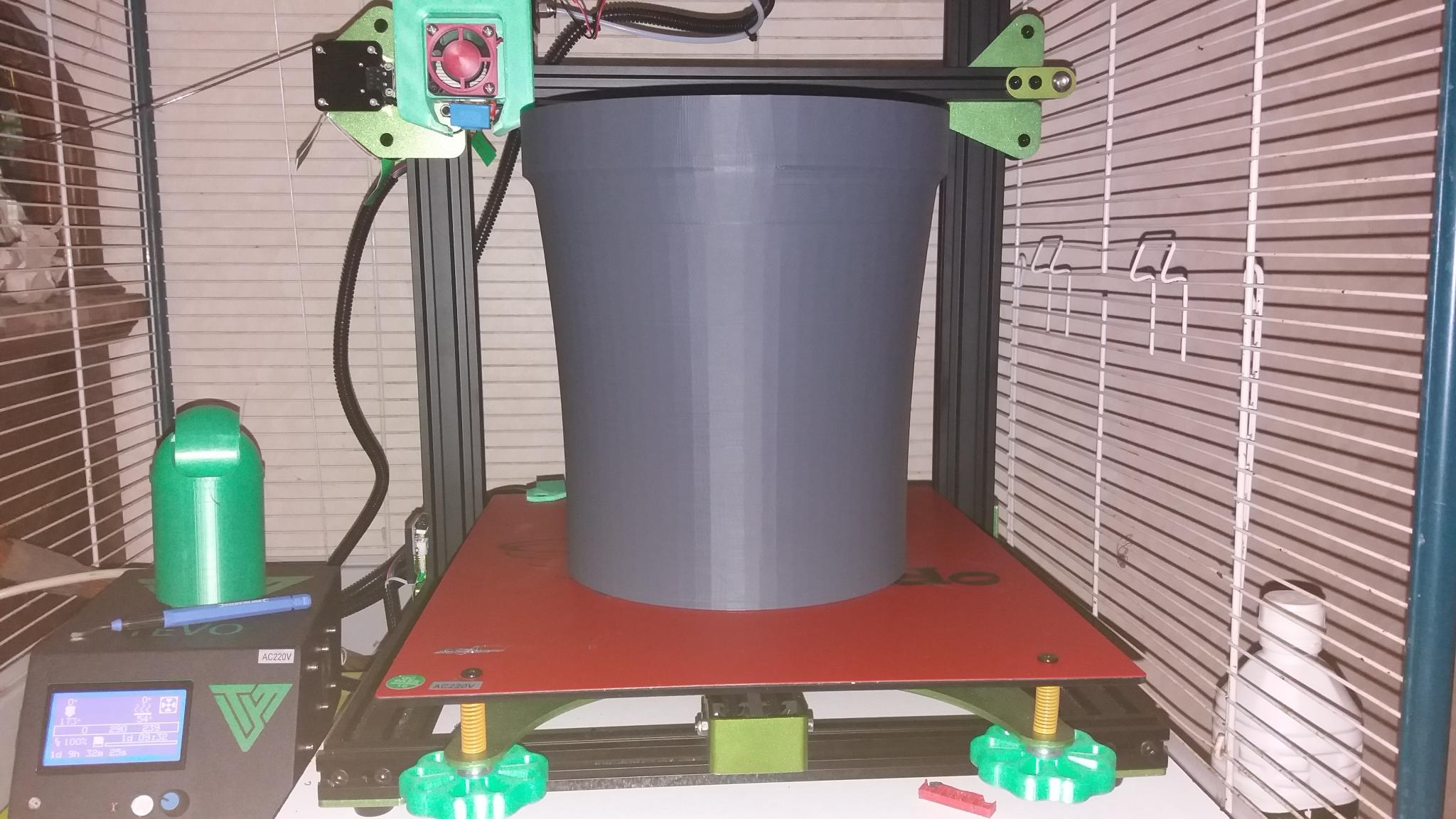

Je voulais un cloisonnement de l'aéro refrigerant avec un ventilateur qui tire l'air.
Mais comment le faire? carton ca fait dégueulasse, plastique ça serait pas mal mais comment faire? Oui vous, vous avez l'idée, mais moi c'est pas venu de suite.

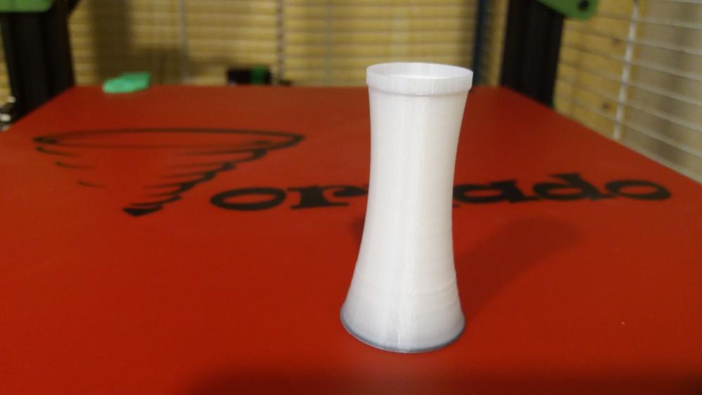

Donc j'ai décidé de faire une copie d'un aéro de centrale, pour le mettre sur mon aéro.

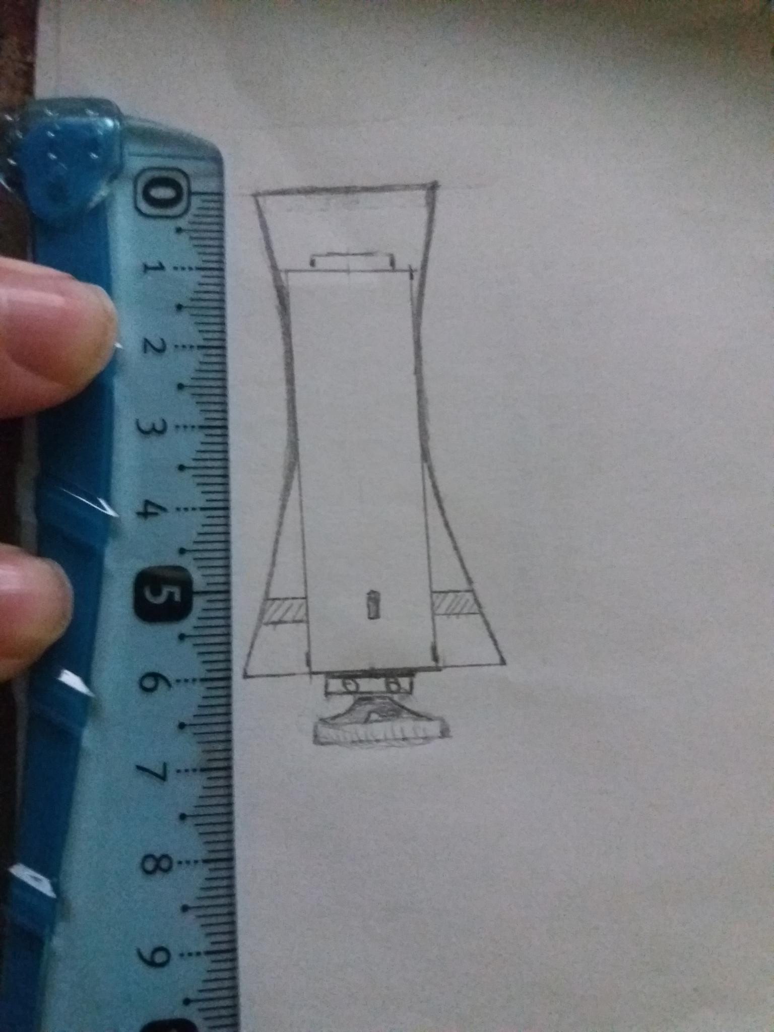

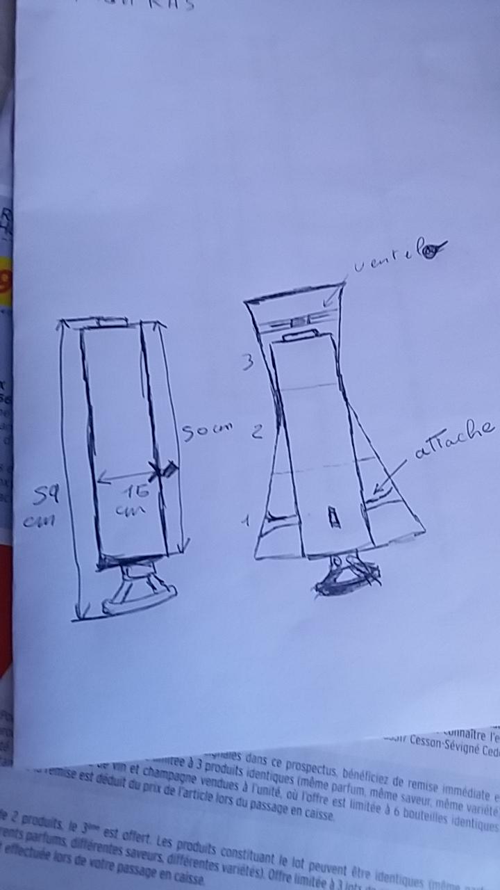

Ne connaissant pas la conception 3D j'ai commencé à faire des plants sur papier à main levée puis à l'échelle 1/10
Quelques semaines plus tard et surtout après avoir eu la chance de rencontrer un bon professeur sur Solidworks, voila le résulta toujours à l'échelle 1/10

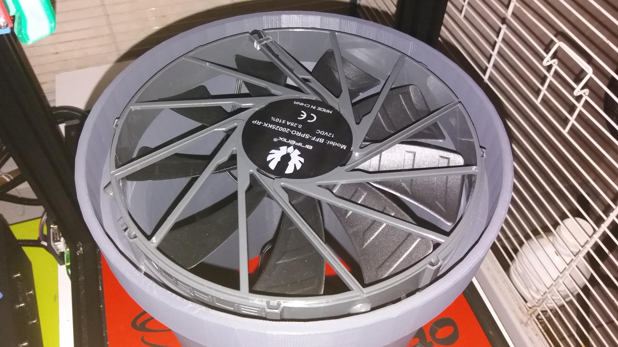

Le vrai n'est pas prévu de print pour tout de suite, car il faut que j’achète 2.3 kg de PLA et le ventilateur pour avoir les mesures precises et modifier les côtes si besoin.
Je veux aussi que mon petfang soit monté et je pense aussi mettre les TL smoother pour avoir un résulta proche du parfait.

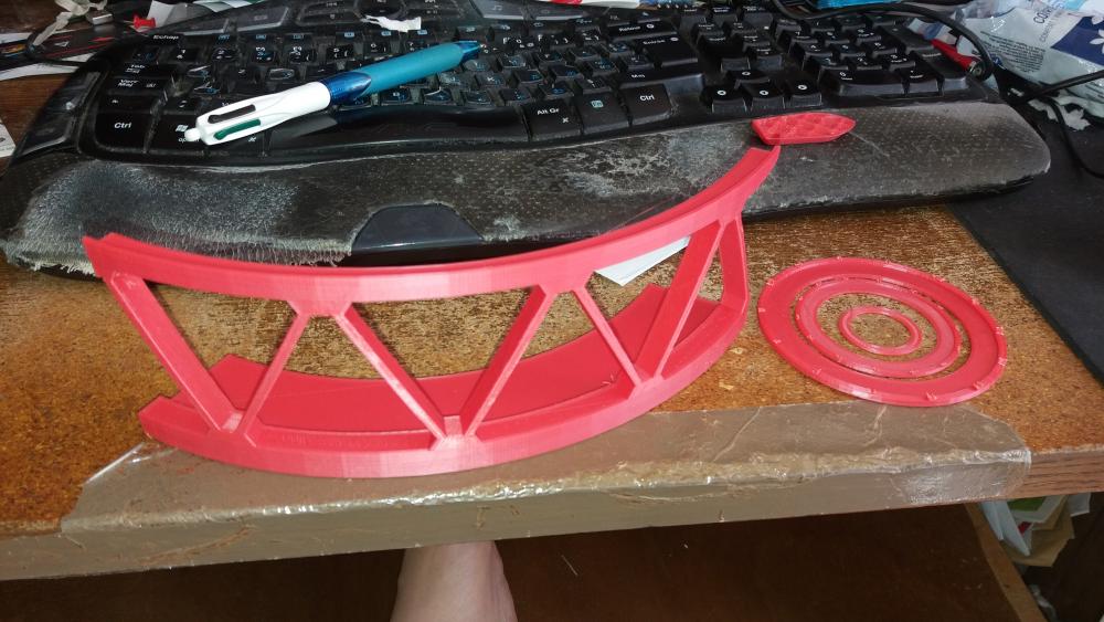

Prévu a la base pour etre fixé sur l'aéro, je me suis dis quitte a le faire moi meme, j'ai le temps et je peux le faire comme je veux vraiment sur mesure et faire des tests. Donc autant lui faire un pied pour le soutenir.
j'ai donc designé un pied sous Solidworks.

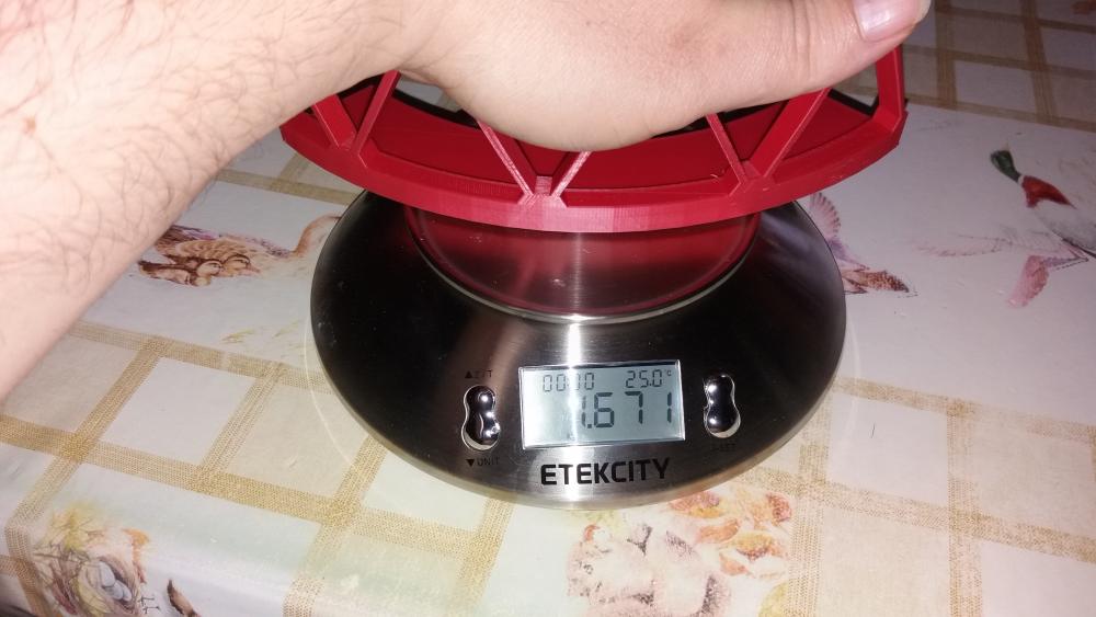

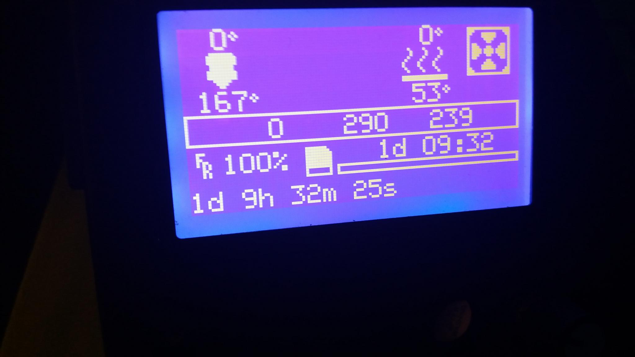

Pour faire des tests d'épreuve, j'ai tenté sans succes de l'imprimer au 1/10 puis 20% puis 30% de sa taille.
Vu que rien allait, j'ai coupé la piece en 4 et imprimé une partie a l'échelle 1.
Les pillés font 3mm de large et sont remplis à 15%.
Pour passer le test d’épreuve la piece devait resister à une pression de 500 grammes, le reste de la tour étant estimé à 1.7kg.
Je pense que le test est largement passé avec success.
La suite au prochain épisode.

Salut, sympa ton projet, mais pourquoi faire cette forme alors qu'un simple tube conviendrai ? Même si je suis 100% d'accord avec l'idée et l'envie de "je préfère le modéliser et l'imprimer moi-même", mais pourquoi pas carrément plus simple un bout de tube PVC ? lol

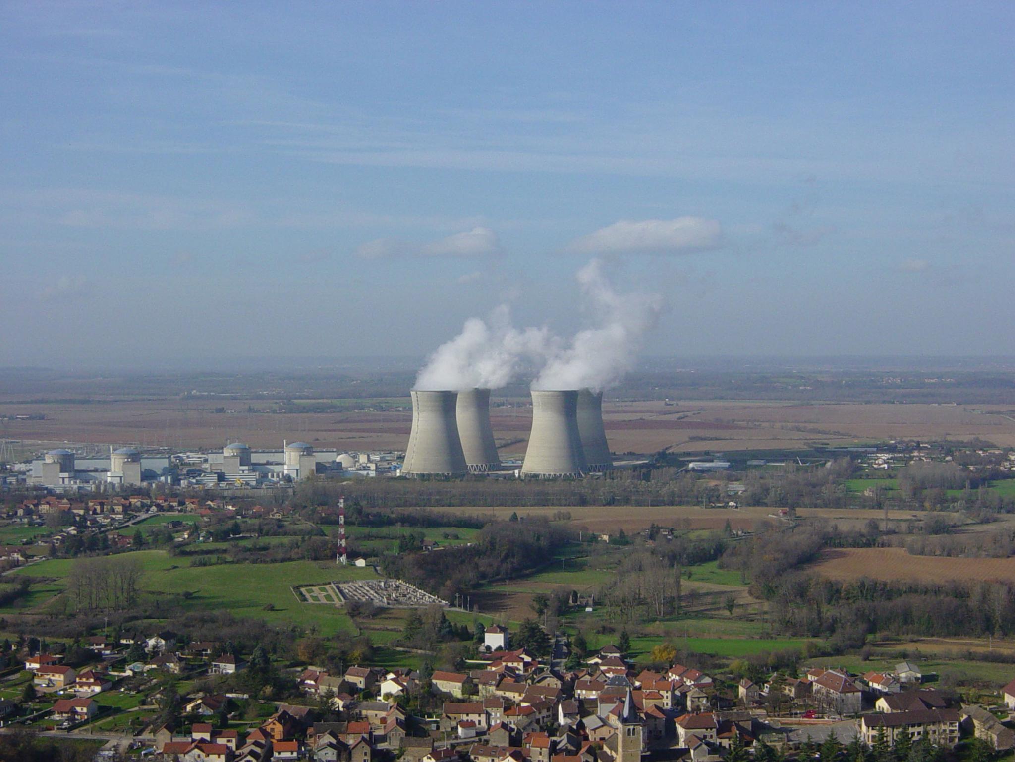

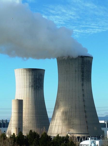

Tres simple, comme dis sur le post, je suis passionné par les centrales nucléaire depuis tout petit, je trouves la forme des aéro magnifique.
Avant de rencontrer ma femme, voila ce que j'avais en fond d'ecran sur tout mes ordis
La forme n'est pas que pour faire joli, c'est aussi question de dynamique des fluide, cette forme créé un effet Venturi ce qui augmente le déplacement de l'aire et donc le refroidissement.
La tour part de 300 mm a la base puis vient épouser les ailettes a 152 mm pour finir a 220 mm la ou se trouvera le ventilateur qui tirera l'air.
Le tube de PVC en plus de faire deguelace (franchement un tuyaux d'assainissement sur un pc, c'est tout de suite moins classe XD) ne sera pas de la bonne taille donc les perfs seront moindre, pas question pour moi mettre un tuyaux plus petit, je tiens au ventilateur de 200mm pour brasser une grande quantité d'air en tournant lentement.
Et pour le final, je trouve que c'est bien qu'une simple idée que j'ai eu il y a 3 mois arrive a devenir concrete, avec l'achat d'une imprimante et une formation en conception 3D.
C'est mon idée, ma création, ma pieces unique au monde 😄
Et si ca peut encourager des gens a ce lancer pour concrétiser leurs idée, c'est encore mieux.

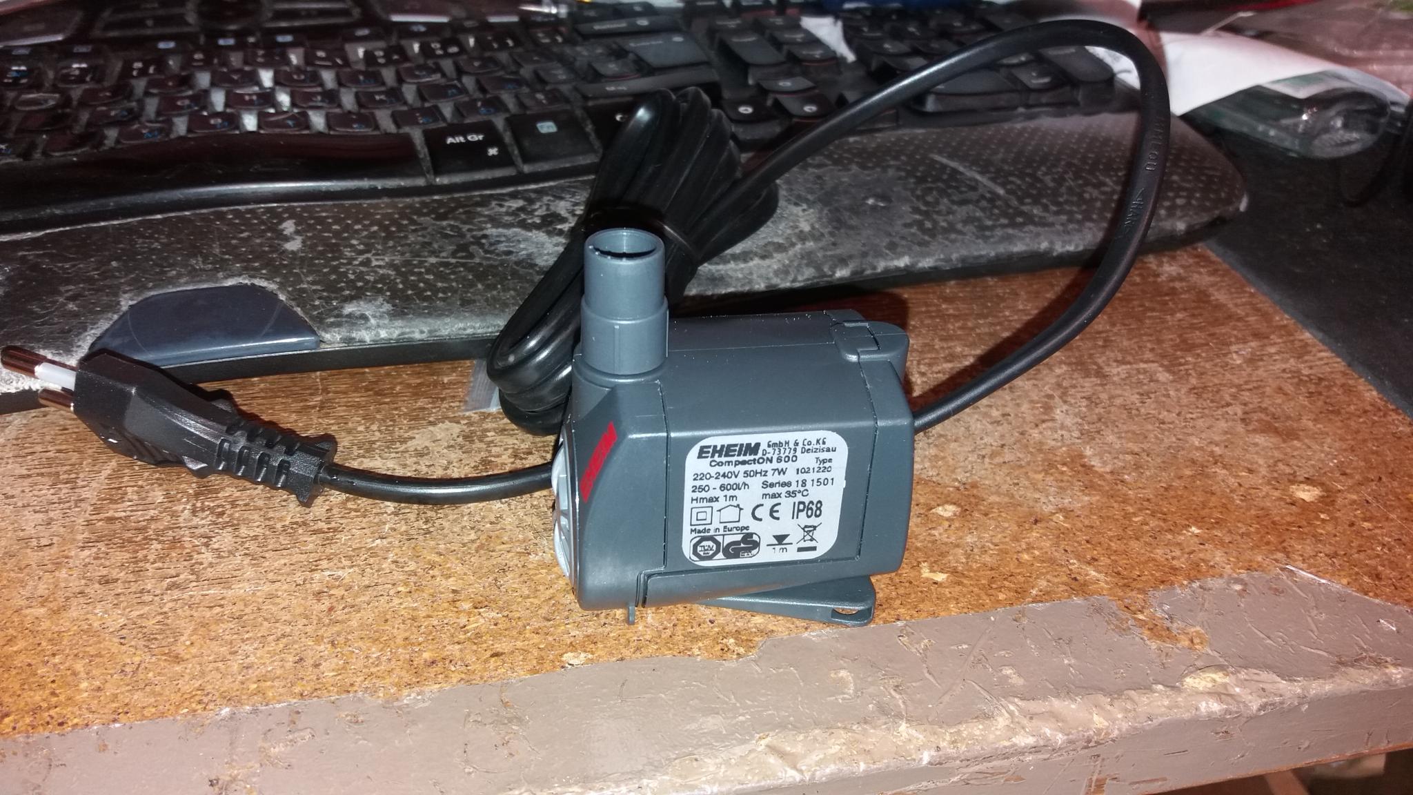

J'ai eu pas mal de colis, les ts smoother. la nouvelle pompe de l'aéro et surtout le PLA.

Les TS-smoother sont monté j'ai imprimé le benchi pour tester. verdict: le salmon screen est très atténué mais n'a pas totalement disparu.
@Bunta  tes Tl smoothers, tu as pris des 8 diodes???
Parce que si ce sont des 4 diodes, c'est beaucoup moins efficace.
Contrôles aussi tes tensions de courroies on ne sait jamais.
Oui, j'ai bien des 8 diodes.
Pour les courroie, je pense qu'elles sont a fond, je ne peux pas les serrer plus.
En tout cas, je ne peux les tourner que 1/4 de tour.
Modifié (le) par Bunta
Peut être trop tendues, je ne sais pas si c'est mieux, les miennes je leur fais faire 180° sans forcer et pas de saumon en vue.
Je verrais bien avec le temps, sur sa dernière vidéo le Guero loco avait dit qu'il y en avait un peu malgré les TS.
Avant de faire le benchi, je ne pensais meme pas en avoir, et là je dois jouer avec la lumière pour le voire.
Le 20/08/2018 at 00:21, Desmojack a dit :
@Bunta, pour le salmon skin, j'ai parlé un peu vite.
Je suis entrain de printer un cylindre et en effet, j'ai encore le phénomène très atténué, mais toujours présent, mais c'est vraiment chipoter.
J'ai retendu mes courroies, mais pas d'amélioration. Voir maintenant si pas de jeu dans les chariots.
