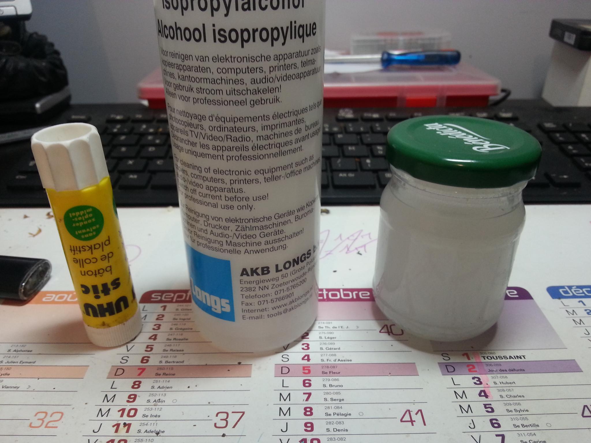

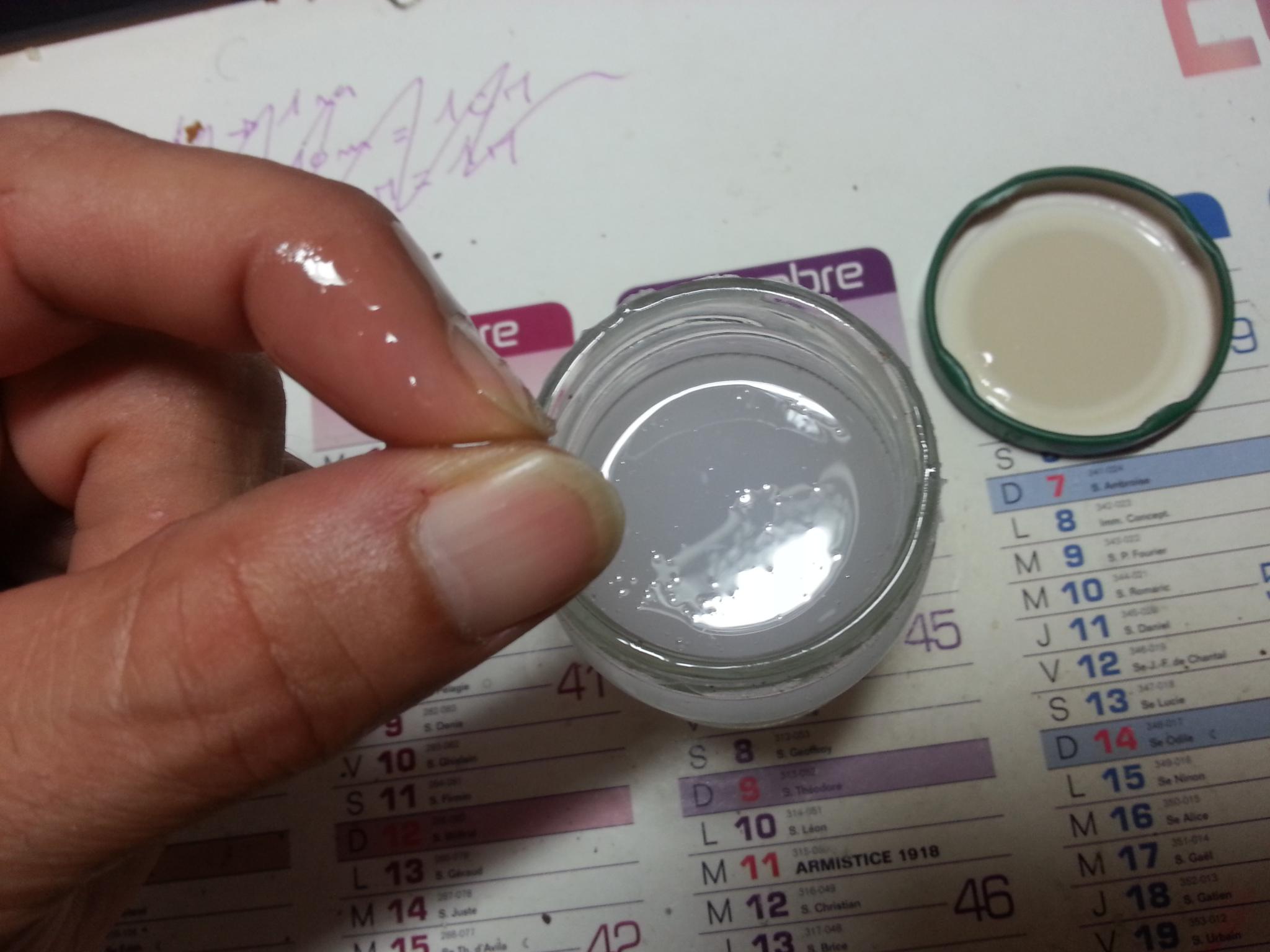

Djam Posté(e) Aout 13, 2018 Posté(e) Aout 13, 2018 (modifié) Bonjour les gens, j'ai eu quelques pièces avec une grosse surface à la base à imprimer en ABS, voulant éviter le décollement dans les angles j'ai testé la UHU mais le résultat ne me plaisait pas, pas uniforme et fait des paquets qui se voient légèrement sur le print final... Ne voulant pas reprendre de la laque (mauvais souvenir d'une carte il y a de ça fort longtemps couverte de laque séché et difficile à nettoyer...) ne voulant pas non plus faire du jus d'ABS avec de l'Acétone (c'est l'acétone qui me dérange). J'ai donc cherché et trouvé un p'tit truc sympa à base d'alcool isopropylique et de colle UHU, en gros on met un petit peu d'alcool dans le fond d'un bocal, on prends un tube de UHU qu'on soit coupe/broie/mix/écrase... et on le met dans le bocal avec l'alcool iso, on continue de mélanger la mixture en prenant soin de bien écraser les morceaux de UHU, si le mélange devient trop pâteux rajouter un peu d'alcool, jusqu'a obtenir un mélange liquide mais collant (pas trop pateux, ni trop liquide...) Le rapport pour le moment, c'est un pot de sauce benedicta 3/4 de tube UHU le reste d'alcool Iso: une fois le mélange fait à froid avec le doigt ou autre vous tartinez l'endroit du lit dont vous voulez renforcer l'adhérence, le mélange étant liquide ça se tartine bien et ça s'écrase sur le plateau, puis vous chauffez le plateau, et l'alcool va se dissiper laissant place à la colle très légèrement posé sur le bed mais largement suffisante pour maintenir l'accroche! A vos retour! Modifié (le) Aout 13, 2018 par Djam 2 3

.AleX. Posté(e) Septembre 17, 2018 Posté(e) Septembre 17, 2018 Sur une petite pièce, je me suis lancé pour imprimer en PLA sur plateau en verre... du coup, c'était l'occasion d'essayer cette soupe... Pas de UHU sous la main, donc alcool Iso et colle en baton Scotch. Il faut sacrément touiller pour avoir un mélange homogène. Je l'ai fais plutôt liquide (un peu entre du lait demi-écrémé et du écrémé). A un moment, il y a une espèce de "pâte fibreuse" qui forme une boule. C'est 'la charge' de la colle, le mieux est de virer ce qu'on peut. Pour l'impression, et bien j'ai très généreusement badigeonné mon plateau, ça ne fait pas une couche bien collante, mais on sent quand même que c'est enduit de colle. Après deux ou trois foireage de rigueur (une imprimante 3D qui marche du premier coup, c'est pas drôle), je affiné mes réglages de plateau et descendu la vitesse de la première couche à mort... bon, en même temps, buse de 0.2 et couches de 0.1, faut que ce soit précis pour que ça accroche La pièce est sortie propre, elle tombe pas toute seule sur une pichenette, mais très facile à retirer une fois un angle levé. Le nettoyage du plateau à la spatule fait apparaître une poudre blanche, le résidu de colle se retire facilement. Pour le moment, je peux pas garantir que ça soit 'magique', il faudra que j'essaye sur le plateau en verre directement pour voir et être sur que ça change quelque chose.. 1
.AleX. Posté(e) Octobre 20, 2018 Posté(e) Octobre 20, 2018 Petit feedback... j'ai tenté le plateau verre absolument sans rien... après quelques ratés de rigueur, j'ai réussi à sortir des pièces avec une adhésion satisfaisante, mais... mais.. en fait c'est hyper aléatoire, donc vraiment prise de tête pour pas grand chose. Donc oui, la colle béton diluée à l'alcool est une alternative pertinente et intéressante
