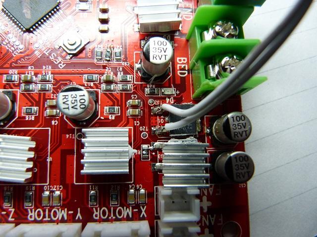

Je suis en 'camping' (bon, en 4G quand même), je peux pas chercher trop longtemps, d'après ce schéma ANET3D_Board_Schematic.png le signal de pilotage du heatbed serait disponible au point T32 sur le PCB et pilote le mosfet Q1
Donc, avec un mosfet externe, c'est très envisageable de se souder sur la patte du mosfet cramé pour récupérer la fonction à moindre coût 😉
Ça ressemblerait à ça
mouais, avec le mosfet ouvert en permanence, ok, mais avec un mosfet court-circuité, j'suis plus sceptique, à moins de l'enlever de la carte mère.

Manifestement le mosfet est en CC Drain/Source.
Le point T32 est connecté à la gate du mosfet.
A priori aucun risque de se connecter à ce point tout en laissant le mosfet en place, mais l'opération peut se révéler périlleuse pour un novice en électronique qui n'est pas équipé d'un fer à panne fine et qui n'est pas familiarisé avec les soudures.
Mais ça peut éviter l'achat d'une CM.
Et plutôt que de galérer avec le pad T32, on soude directement sur la papatte du mosfet d'origine, ça fonctionne pareil 😉
Je parlais bien sûr de se raccorder directement à la broche G du mosfet.
Mais même à cet endroit, la soudure peut s'avérer laborieuse pour certains...

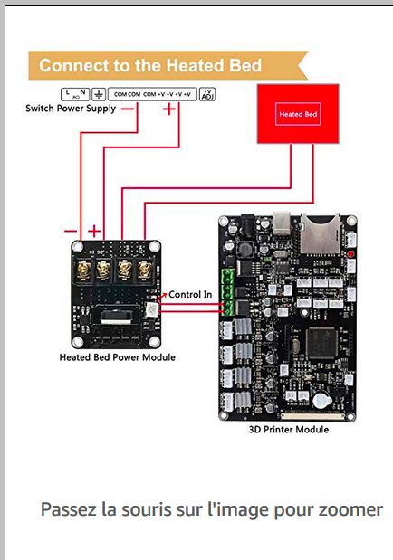

Donc si j'ai bien compris, j'enlève le mosfet illustré dans la photo et je soude le mosfet externe

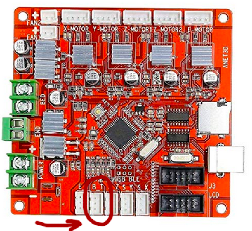

En revanche. Je vois l'alimentation, la sortie vers le bed et Control In je suppose que c'est l'entrée que je dois souder à la place du mosfet original.
Je ne vois pas le capteur de température dans le bed. Je suppose qu'il Il va à la connexion T Bed

Ces mosftes vienent par deux. Je suppose que l'autre est pour la buse chauffante. Quel est le câblage ?

C'est le même principe sauf que pour le control in tu te branche sur le bornier du HotEnd de la CM
Il y a 4 heures, Andréa a dit :
bah non, le mosfet interne de la carte est mort, donc le signal au bornier est dans les choux.

Alors quelle est la bonne réponse ?
Un schéma serait le bienvenu

Désolé d'être insistant, mais j'ai besoin de comprendre.
1.- Le T32 est en court circuit. Je dois l'enlever  ?
2.- Que fais-je du câble qui va du capteur du bed à la carte mère ?
Merci encore pour tout cet élan de solidarité. Ça me donne la pêche.
ML
Pour le mosfet de la HotEnd (la tête) tu peux utiliser le schéma standard en utilisant le bornier (sur le même principe que l'illustration que tu avais trouvé), mais ce n'est pas un impératif....
Pour le MosFet du heatbed tu soudes directement les fils pour piloter le mosfet externe (celui de la carte mère est mort, mais il ne gênera pas plus en principe)

Mais que dois je faire de cette borne ?
