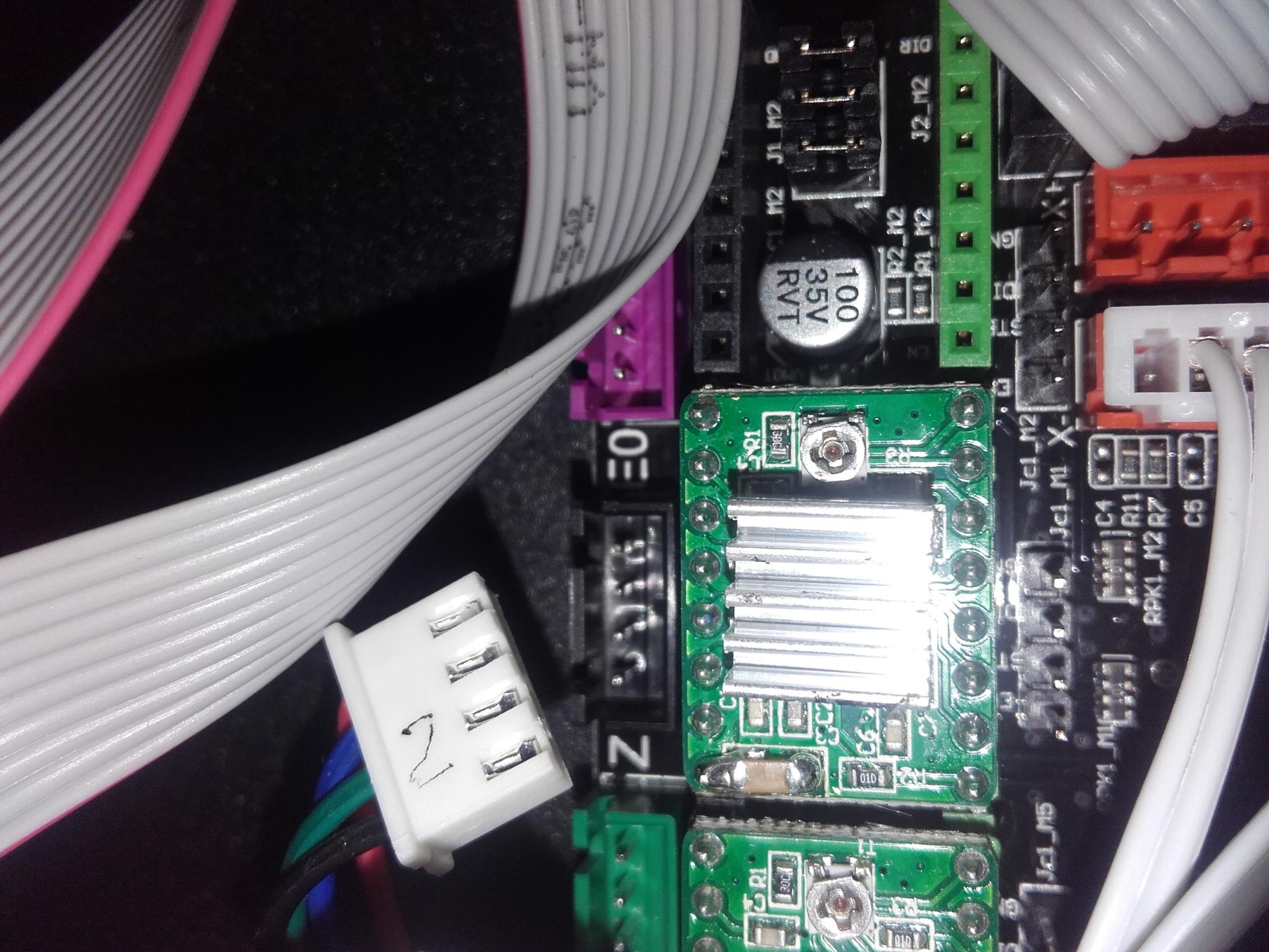

tetemagique Posté(e) Octobre 18, 2018 Posté(e) Octobre 18, 2018 Apparemment, 01D = 100k, donc ça correspondrait bien à une R100, soit 0,1 Ohm, c'est bien ça ?
tetemagique Posté(e) Octobre 18, 2018 Posté(e) Octobre 18, 2018 Il faudrait donc que je mette 0,84v sur XZE et disons 0,90v sur Y

fg-35 Posté(e) Octobre 18, 2018 Auteur Posté(e) Octobre 18, 2018 Il y a 4 heures, mijean a dit : c'est une MKS GEN L1.0 et mais résistance R100 mais a une tension de 0.85 les moteur ne tourne vraiment pas bien du tout! Si le driver est un DRV8825, c'est normal : la Vref est à fixer à 0,53 Volts
fg-35 Posté(e) Octobre 18, 2018 Auteur Posté(e) Octobre 18, 2018 Il y a 4 heures, tetemagique a dit : Apparemment, 01D = 100k, donc ça correspondrait bien à une R100, soit 0,1 Ohm, c'est bien ça ? Non : 0,1 Ohm n'a rien à voir avec 100 k Ohm. Il ne s'agit sans doute pas des bonnes resistances ...

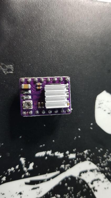

mijean Posté(e) Octobre 19, 2018 Posté(e) Octobre 19, 2018 (modifié) ce sont des DRV 8825 pololu avec une Rs 100 les deux prés du potentiomètre(j'ai vérifier avec une loupe) les drivers d'origine était a 0.831v pour le réglage des 8825 j'ais commencer a 0.950 et il faisais du bruit mais ne tournais pas et j'ai augmenter jusqu’à 1.2v pour qu'il commence a tournés! Modifié (le) Octobre 19, 2018 par mijean
fg-35 Posté(e) Octobre 19, 2018 Auteur Posté(e) Octobre 19, 2018 Il y a 3 heures, mijean a dit : ce sont des DRV 8825 pololu avec une Rs 100 les deux prés du potentiomètre(j'ai vérifier avec une loupe) les drivers d'origine était a 0.831v pour le réglage des 8825 j'ais commencer a 0.950 et il faisais du bruit mais ne tournais pas et j'ai augmenter jusqu’à 1.2v pour qu'il commence a tournés! Voici un lien vers la documentation du module pololu en question : https://www.pololu.com/product/2133 Tu verras, au paragraphe intitulé "Current limiting", que I = Vref * 2, et donc que Vref = I / 2. Ce qui implique que pour des moteurs dont le courant serait de 1.5 A , la Vref serait alors de 0,75 Volts mais, en aucun cas de 1.2 Volts. Et comme, normalement, il faut prendre le courant nominal, dans notre cas 71% de 1.5 A, soit 1.06 A, la Vref tombe alors à 0.53 Volts. Est-ce que tu penses bien à débrancher les moteurs pour ajuster la Vref ?

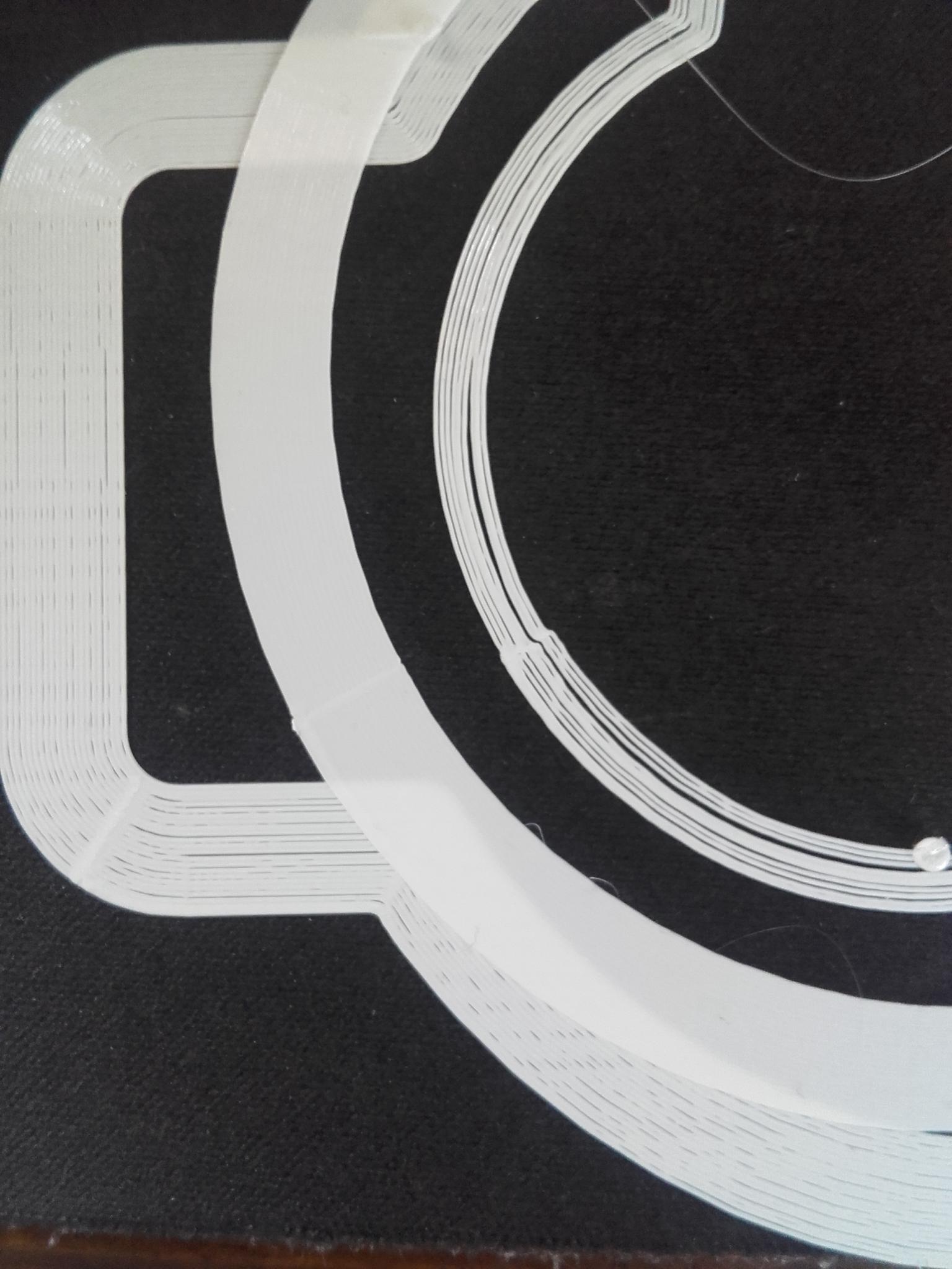

hitruck Posté(e) Février 9, 2019 Posté(e) Février 9, 2019 Bonsoir je me joint à vous car j'ai la nouvelle génération de tornado, et mon axe Y c'est mis à avoir un à-coup sur le retour d'un coup. Pensant que ça provenait des steppers, j’ai suivi le tuto de Guero Loco et je ne suis servi de vos infos mais pour moi ça ne change rien. Ma carte c’est une Makerbaser - MKS GEN L V1.0, mes drivers devraient être des A4988 et ils sont tous réglés à 0.81V. J’ai varié le voltage de mon Y à + ou – 0.10V mais j’ai toujours cet à-coup.
BLIN Posté(e) Février 9, 2019 Posté(e) Février 9, 2019 (modifié) Bonjour, est-ce que le même pb persiste en permutant 2 drivers (mettre celui de X en Y par exemple)? Cela permettra de cerner un peu plus la panne avant une éventuelle permutation de moteurs, de même.. Enfin, la courroie Y est bien tendue et la poulie moteur bien fixée? Modifié (le) Février 9, 2019 par BLIN
hitruck Posté(e) Février 9, 2019 Posté(e) Février 9, 2019 salut non non toujours le même chose. J'ai contrôler la tension, les serrages. J'ai fait pivoter le moteur d'1/4 de tour pour savoir si c'était pas un cran, j'ai même regarder le passage où passe la courroie.
patrice86 Posté(e) Février 9, 2019 Posté(e) Février 9, 2019 bonjour @hitruck as tu essayé avec un autre modèle .STL ou changé les paramètre dans cura ?

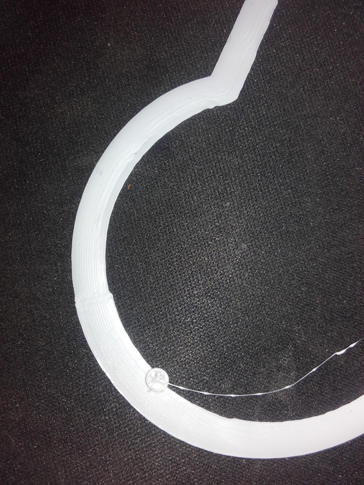

hitruck Posté(e) Février 9, 2019 Posté(e) Février 9, 2019 (modifié) Bonjour @patrice86 oui j'ai changé de modèle et je viens de m'appercevoir que cet a-coup est toujours au même niveau. Je viens de remarquer aussi que c'est là ou l'impression débute. Par contre si je doit faire des modif dans Cura, je ne sais pas ou les faire. Modifié (le) Février 9, 2019 par hitruck reduction image
patrice86 Posté(e) Février 9, 2019 Posté(e) Février 9, 2019 (modifié) J'ai aussi un petit a-coup très léger avec certain modèle .STL, d'ou ma question ! C'est pour moi toujours au début d'impression (j’enlève l’excédent au moment ou la tête se repose pour commencer l'impression) Ta première couche est à 0.3 ? Essaye ce modèle avec 4 couches en brim, pour voir ! https://www.thingiverse.com/thing:2266678 Le raccord intervient différemment, ensuite tu le tournes sur le plateau et tu regardes si c'est au même endroit du plateau ou si cela suis la pièce. Après je vois pas plus !!! Modifié (le) Février 9, 2019 par patrice86
hitruck Posté(e) Février 9, 2019 Posté(e) Février 9, 2019 Ma 1ere couche est à 0.2 Je vais voir ça merci
