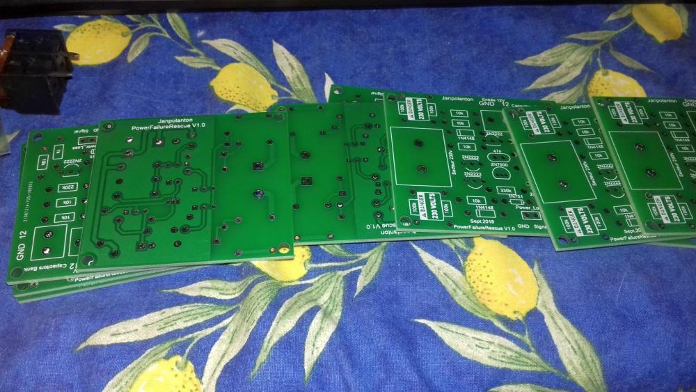

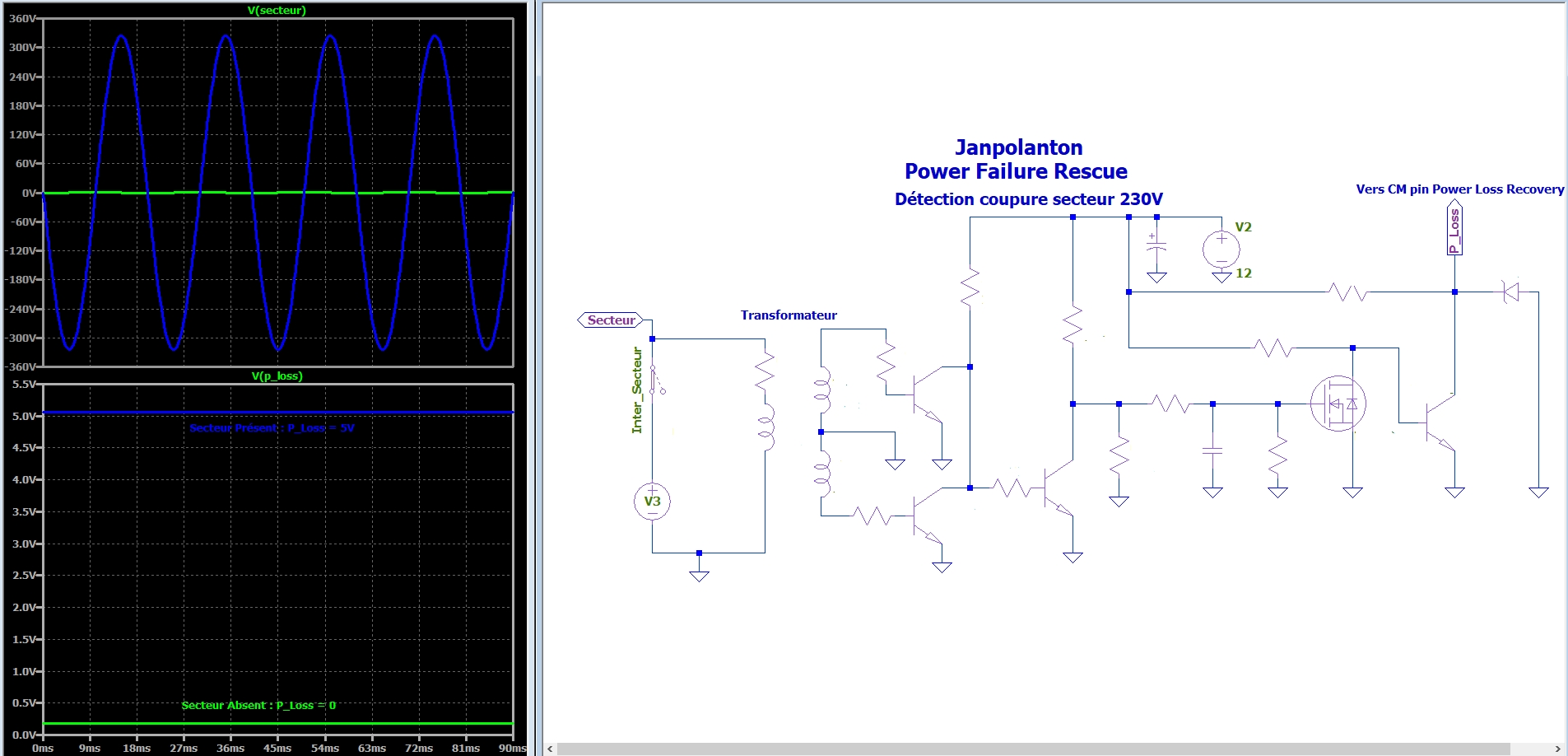

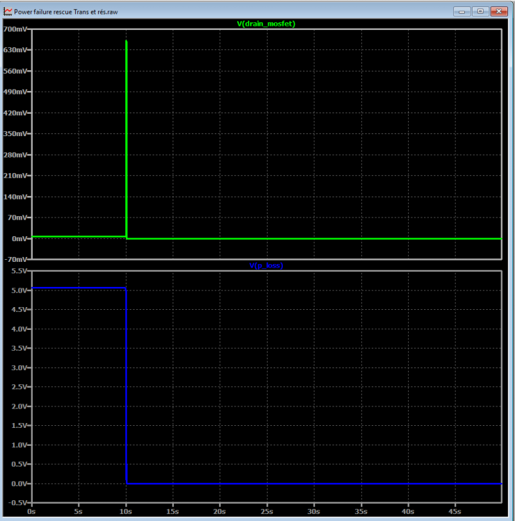

Janpolanton Posté(e) Aout 30, 2018 Partager Posté(e) Aout 30, 2018 Bonjour à tous, La nouvelle version de Marlin 1.1.9 propose une option de reprise de l'impression suite à une coupure de courant. Cette option existe déjà sur la Prusa par exemple. Le module détecte la disparition du secteur 230v et envoie l'information à la CM sous la forme d'un signal 0 ou 5V. Ci-dessous le schéma de la simulation et les graphes correspondants à la présence ou à l'absence secteur (présence en bleu et disparition en vert). Volontairement, il n'y a aucune référence ni valeur de composant. V2 représente l'alimentation 12V ou 24V principale. Je vais câbler un prototype pour valider le fonctionnement de la simulation. Un prototype câblé basé sur un principe différent (détection de la chute de tension sur le 12V (ou le 24V) de l'alimentation principale est déjà en cours d'essais. A bientôt pour d'autres news... JP 1 Lien vers le commentaire Partager sur d’autres sites More sharing options...
Tircown Posté(e) Aout 30, 2018 Partager Posté(e) Aout 30, 2018 (modifié) Des quelques docs que j'ai trouvé dessus il faut détecter l'absence de courant en amont de l'alimentation pour ne pas être troubler voir profiter des quelques ms qu'offrent les condensateurs de celle çi. Pour les Prusa MK3, d'après @Djam sur un autre forum: Citation le Power Panic en fait avec un relais qui est en // avec l'alim 230V et qui coupe quand y'a plus de jus Edit: c'est bien ce qui est fait, désolé j'ai lu un peu vite En tout cas c'est un sujet qui va beaucoup m'intéresser surtout si tu arrives à fournir l'alimentation nécessaire au "park head" (M125 intégré à M24) et alimenter le ventilateur coldend pendant 1/2min après la coupure (sans forcément passer par la carte de l'imprimante). Modifié (le) Aout 30, 2018 par Tircown Lien vers le commentaire Partager sur d’autres sites More sharing options...
Djam Posté(e) Aout 30, 2018 Partager Posté(e) Aout 30, 2018 il y a 9 minutes, Tircown a dit : En tout cas c'est un sujet qui va beaucoup m'intéresser surtout si tu arrives à fournir l'alimentation nécessaire au "park head" (M125 intégré à M24) et alimenter le ventilateur coldend pendant 1/2min après la coupure (sans forcément passer par la carte de l'imprimante). Le park head je pense, mais il ne restera rien pour alimenter le fan coolend, et tu souléves donc une bonne interrogation !! @Janpolanton tu peux déja m'en mettre trois en commande ^^ Lien vers le commentaire Partager sur d’autres sites More sharing options...
Janpolanton Posté(e) Aout 30, 2018 Auteur Partager Posté(e) Aout 30, 2018 (modifié) il y a 46 minutes, Tircown a dit : En tout cas c'est un sujet qui va beaucoup m'intéresser surtout si tu arrives à fournir l'alimentation nécessaire au "park head" (M125 intégré à M24) et alimenter le ventilateur coldend pendant 1/2min après la coupure (sans forcément passer par la carte de l'imprimante). C'est relativement faisable avec un super condensateur de quelques farads mais en 12V, ça ne court pas les rues. Ce sera un calcul à faire Après, le prix de revient s'en ressentira fortement... Un lien ici pour un pack de super condensateurs 12V / 16.2F Modifié (le) Aout 30, 2018 par Janpolanton Lien vers le commentaire Partager sur d’autres sites More sharing options...

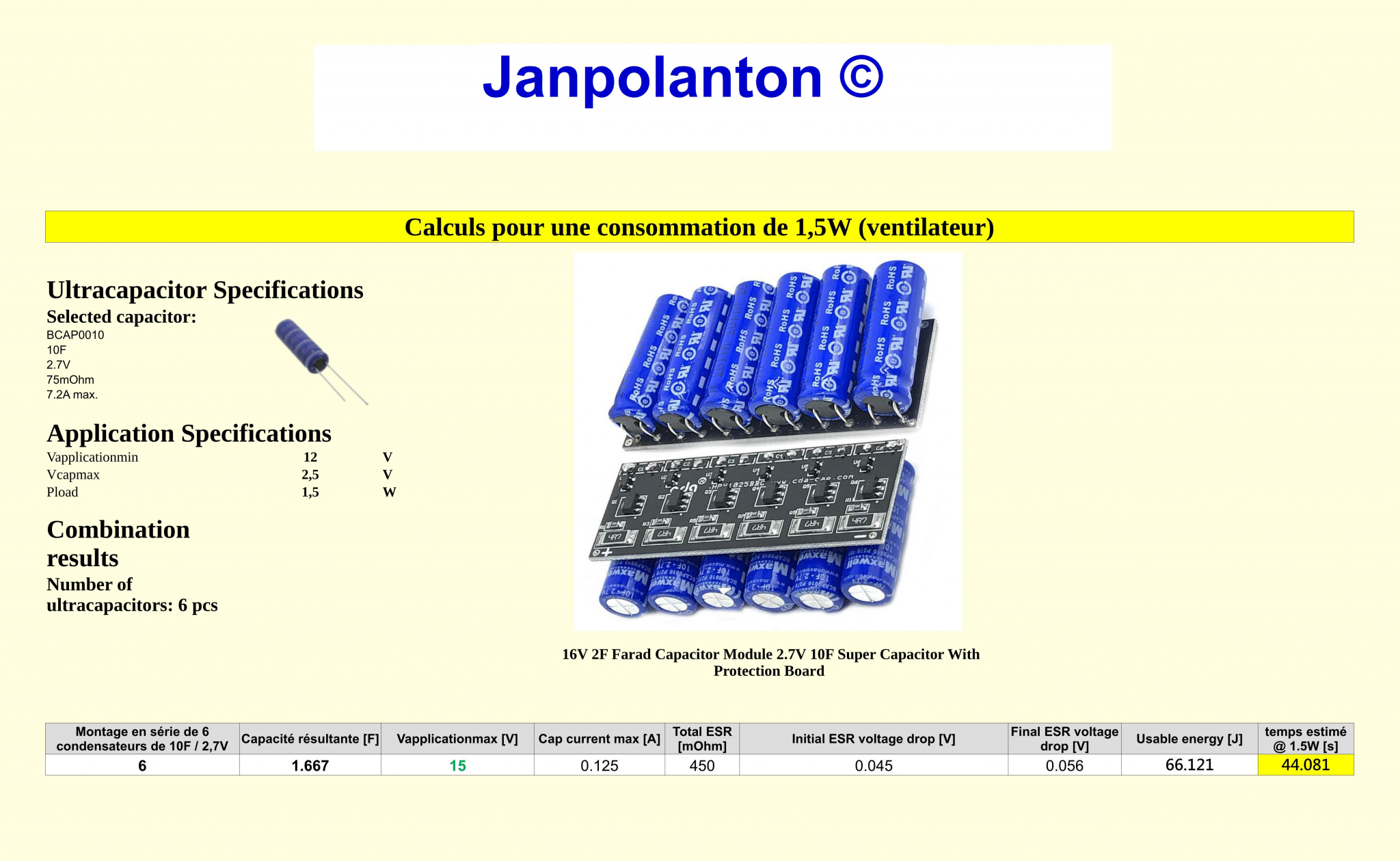

Janpolanton Posté(e) Aout 30, 2018 Auteur Partager Posté(e) Aout 30, 2018 (modifié) J'ai passé la soirée à faire des calculs pour estimer le temps disponible en utilisant des super condensateurs. Si je ne me suis pas trompé dans les dérivées et les intégrales, avec une batterie de 6 condos de 10F/2.7V on arrive à 44 secondes en faisant débiter 125mA (soit la puissance moyenne d'un ventilateur de 1.5W). C'est prometteur car on va pouvoir parquer la tête d'impression, faire un peu de rétractation et garder le ventilo en marche quelques secondes... Le tableau des résultats ci-dessous (en franglais...) Modifié (le) Aout 30, 2018 par Janpolanton 1 Lien vers le commentaire Partager sur d’autres sites More sharing options...
.AleX. Posté(e) Aout 30, 2018 Partager Posté(e) Aout 30, 2018 il y a une heure, Janpolanton a dit : J'ai passé la soirée à faire des calculs pour estimer le temps disponible en utilisant des super condensateurs. Vu qu'on 'consomme tout de suite' le courant, qu'apporterait des super/ultra condensateurs.... Pour un tarif similaire sur ali, j'ai trouvé un pack de 5 condos de 22000µF/25V mis en parallèle, ça fait 110F un lot de 25 condos 15000µF/16V on arriverait à 375 Farads (mais limité au 12V, 14V grand max) Il y aurait peut-être de quoi faire un Z+10 E-5 et encore ventiler assez... voir supporter une coupure d'un fraction de secondes... Une inconnue pour moi... autant la buse/plateau pourraient parfaitement supporter une coupure d'une grosse seconde sans que ça soit très critique, mais à quelle tension mini les drivers des stepper vont continuer à être capable de bouger....? 11V, 10V...? Ça imposerait peut-être des "modif" hardware (quoi qu'avec des mosfet de chauffe déportée, c'est pas grand chose *), mais si il y a assez de sauce pour les stepper, ce qui serait assez ultime ça serait : Coupure poursuite de l'impression 1 seconde (ou 2, ou 3...) sans chauffe si le courant n'est pas revenu, éloignement de la tête + rétractation ventilation de la hotend (quitte à envisager un ventilo 5V pour pouvoir tenir plus longtemps) *sur ma MB, j'ai deux alims... une '5A' et une '11A' (trigorilla), je sais pas si la 5A alimente aussi les stepper et la 11A que la chauffe, mais ça serait nickel pour cette application ! Lien vers le commentaire Partager sur d’autres sites More sharing options...
Janpolanton Posté(e) Aout 31, 2018 Auteur Partager Posté(e) Aout 31, 2018 (modifié) Il y a 6 heures, .AleX. a dit : Vu qu'on 'consomme tout de suite' le courant, qu'apporterait des super/ultra condensateurs.... Salut, Que nenni! Il y a 13 heures, Tircown a dit : surtout si tu arrives à fournir l'alimentation nécessaire au "park head" (M125 intégré à M24) et alimenter le ventilateur coldend pendant 1/2min après la coupure @Tircown était intéressé par le fonctionnement du fan coldend pendant 30s. J'ai basé mes calculs sur un fan consommant 120mA sous 12V en conditions réelles. Ce n'est pas tout à fait vrai, la décharge des condos étant exponentielle, j'ai extrapolé pour un fonctionnement du fan jusquà épuisement de la tension suffisante (estimation à 5V). Il y a 6 heures, .AleX. a dit : Pour un tarif similaire sur ali, j'ai trouvé un pack de 5 condos de 22000µF/25V mis en parallèle, ça fait 110F un lot de 25 condos 15000µF/16V on arriverait à 375 Farads (mais limité au 12V, 14V grand max) Désolé de te contredire, il faut revoir tes calculs à la baisse. Tu t'es trompé d'un facteur 10 puissance 3 5 x 22000 µF font 110000 µF soit 110000 * 1e-6 F (0.11 F) Idem 15000 µF * 25 = 375000 µF soit 375000 * 1e-6 F (0.375 F) JP Edité : Une power bank de condos pas très chère remplissant parfaitement les conditions de mes calculs : (les chinois sont un peu beaucoup pessimistes, en réalité la capacité résultante n'est pas de 2 F comme ils l'indiquent mais de 1.67 F +/- 20%, (soit une valeur comprise entre 1.33 F et 2.0 F) Power Bank Modifié (le) Aout 31, 2018 par Janpolanton Lien vers le commentaire Partager sur d’autres sites More sharing options...

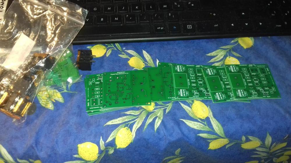

Andréa Posté(e) Aout 31, 2018 Partager Posté(e) Aout 31, 2018 Potentiellement intéressé par la version 12V, en fonction de la taille et de mes compétences a passé sous marlin Lien vers le commentaire Partager sur d’autres sites More sharing options...

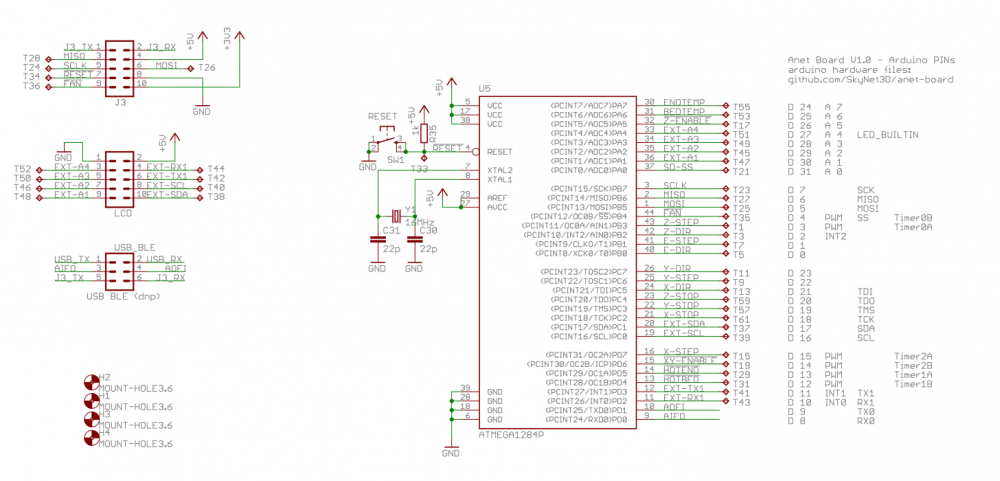

Janpolanton Posté(e) Aout 31, 2018 Auteur Partager Posté(e) Aout 31, 2018 il y a 1 minute, Andréa a dit : Potentiellement intéressé par la version 12V, en fonction de la taille et de mes compétences a passé sous marlin Bonjour @Andréa Le problème, - et j'en ai déjà parlé - avec la A8 c'est la disponibilité d'une entrée digitale libre sur l'Atmega1284...pour remplacer la pin 44 utilisée par Marlin sur l'Atmega2560 Je ne suis pas spécialiste en µC mais peut-être que quelqu'un aura la réponse... Peut-on utiliser TX1 ou RX1 sur J3 (respectivement broches 1 et 2) ?, TX0 et RX0 (pins 10 et 9) ne semblent pas câblées... 1 Lien vers le commentaire Partager sur d’autres sites More sharing options...
Andréa Posté(e) Aout 31, 2018 Partager Posté(e) Aout 31, 2018 moi qui voyait ça comme un "onduleur" a branché entre l'alimentation et la CM, j'aurais du mieux me renseigner avant de poster. Merci @Janpolanton de m'avoir prévenue, car tu aurais pu faire le mec qui veut juste vendre sans s'occuper de la compatibilité du produit avec le client. Lien vers le commentaire Partager sur d’autres sites More sharing options...
Janpolanton Posté(e) Aout 31, 2018 Auteur Partager Posté(e) Aout 31, 2018 (modifié) il y a 16 minutes, Andréa a dit : .../... Merci @Janpolanton de m'avoir prévenue, car tu aurais pu faire le mec qui veut juste vendre sans s'occuper de la compatibilité du produit avec le client. Je ne vends pas pour me faire de l'argent mais pour rendre service à la communauté. Les chinois font ça bien mieux et moins cher que moi, n'ont pas à subir les tarifs de la Poste mais à ma différence n'assurent pas le conseil et le SAV. Et si je retire 1 ou 2 € d'un module vendu, c'est le bout du monde eu égard aux problèmes d'intendance et de gestion que ça génère. Cet argent me sert à l'achat de composants et à la gravure de PCB prototypes pour de futurs modules. D'ailleurs, je ne vends pas à tout le monde si je sens la future embrouille arriver... Voilà pour la petite mise au point Modifié (le) Aout 31, 2018 par Janpolanton 2 Lien vers le commentaire Partager sur d’autres sites More sharing options...

Djam Posté(e) Aout 31, 2018 Partager Posté(e) Aout 31, 2018 @biostrike merci pour la trad mais je comprends un peu l'anglais.... Donc aprés étre allé voir dans le code power loss recovery: * Save the current machine state to the power-loss recovery file */ void save_job_recovery_info() { #if SAVE_INFO_INTERVAL_MS > 0 static millis_t next_save_ms; // = 0; // Init on reset millis_t ms = millis(); #endif if ( // Save on every command #if ENABLED(SAVE_EACH_CMD_MODE) true #else // Save if power loss pin is triggered #if PIN_EXISTS(POWER_LOSS) READ(POWER_LOSS_PIN) == POWER_LOSS_STATE || #endif // Save if interval is elapsed #if SAVE_INFO_INTERVAL_MS > 0 ELAPSED(ms, next_save_ms) || #endif // Save on every new Z height (current_position[Z_AXIS] > 0 && current_position[Z_AXIS] > job_recovery_info.current_position[Z_AXIS]) #endif ) { #if SAVE_INFO_INTERVAL_MS > 0 next_save_ms = ms + SAVE_INFO_INTERVAL_MS; #endif Donc pour moi on a le choix, on a pas que la save de faite à chaque début de couche... L'issue en lien date du début de la mise en service ça a du évoluer... Lien vers le commentaire Partager sur d’autres sites More sharing options...
Janpolanton Posté(e) Aout 31, 2018 Auteur Partager Posté(e) Aout 31, 2018 @Djam La pin dispo sur le LCD est analogique. Il faut du numérique à priori si je ne dis pas de bêtise... Lien vers le commentaire Partager sur d’autres sites More sharing options...
Kachidoki Posté(e) Aout 31, 2018 Partager Posté(e) Aout 31, 2018 Personne n'a pensé à une simple batterie stationnaire "directement" (pour faire simple), sur le 12V ? Comme ça quand il y a détection de coupure, ça laisse largement le temps de parquer la tête, la refroidir, et maintenir le bed tant qu'il y a de la batterie. Il faudrait juste augmenter la tension de l'alimentation à ~13.6V (floating de la batterie) puis rabaisser à 12V pour une partie des composants genre ventilos, je pense que l'électronique possède déjà un régulateur (Vin max 15V pour un arduino de mémoire). La cartouche de chauffe et le bed supporteront sans problème le surplus de tension. Les drivers moteurs à vérifier le Vin max. Ca c'est pour le principe, je passe outre l'électronique associée pour assurer les protections comme par exemple une surcharge de l'alim au redémarrage batterie vide. D'ailleurs le problème est le même avec des super-cap, si on ne limite pas le courant, le pic de démarrage à de forte chance de faire flancher l'alimentation. Lien vers le commentaire Partager sur d’autres sites More sharing options...
Djam Posté(e) Aout 31, 2018 Partager Posté(e) Aout 31, 2018 il y a 9 minutes, Janpolanton a dit : @Djam La pin dispo sur le LCD est analogique. Il faut du numérique à priori si je ne dis pas de bêtise... pin analogique A4 ou pin 27 classique Lien vers le commentaire Partager sur d’autres sites More sharing options...
