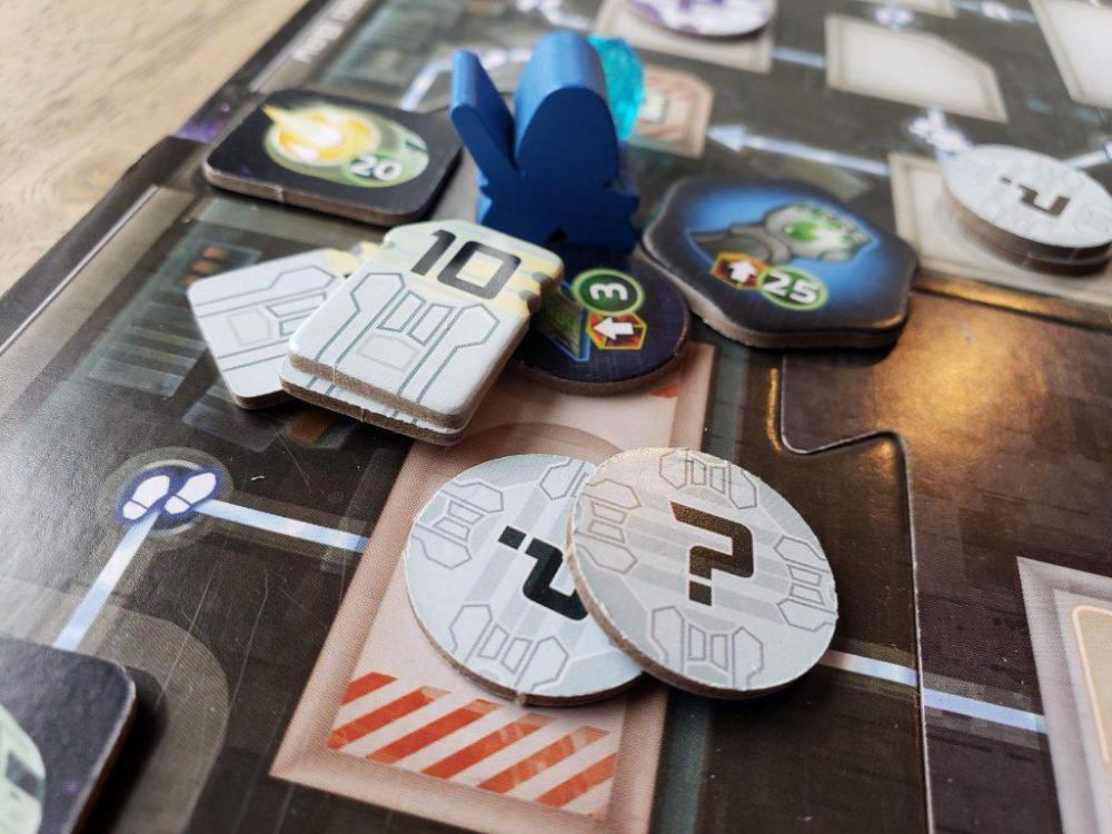

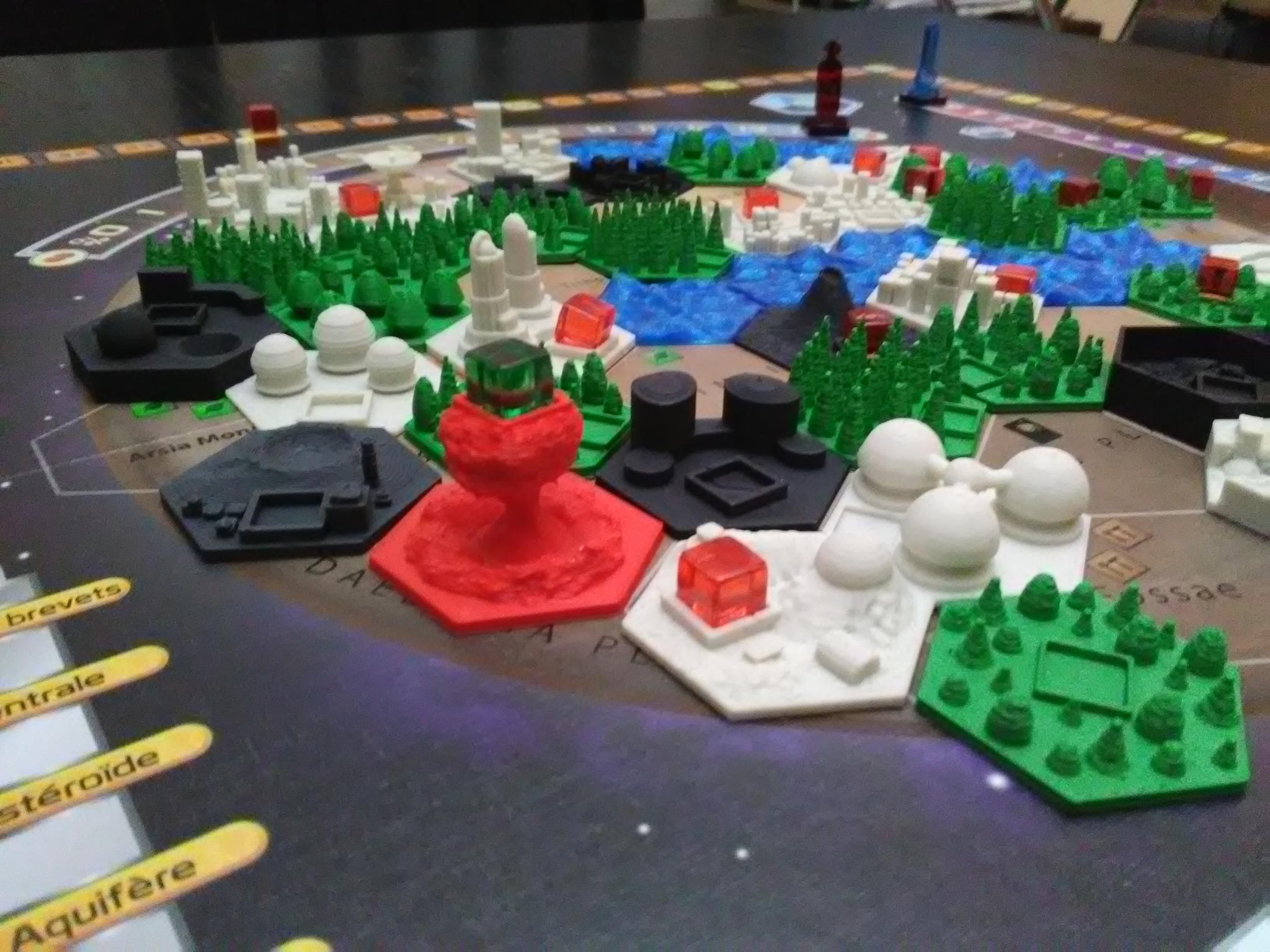

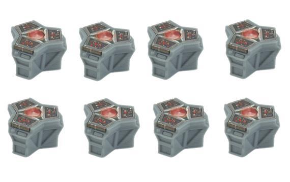

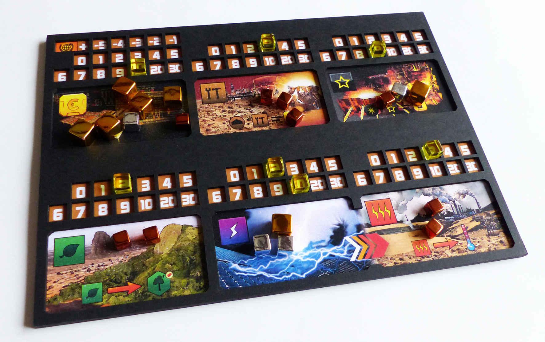

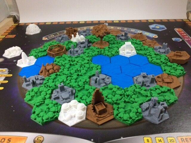

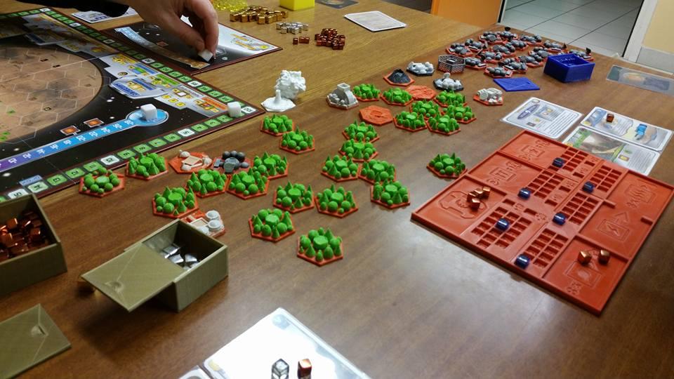

Merci encore pour ton aide et tes infos, de base je voudrais faire ce genre de choses essentiellement (voir photos) (bien entendu le plateau est vide, il n'est pas imprimé avec les dessins, je débute mais pas au point de croire qu'on peut reproduire ça 😂)
Pour la dernière image j'aimerais reproduire par exemple le token "10" avec les deux couleurs.
Mais j'imagine qu'il est possible de peindre les filaments par la suite non?
Du coup pour la majorité des cas un simple filament de couleur majoritaire et un coup de pinceau plus tard on à le résultat souhaité?

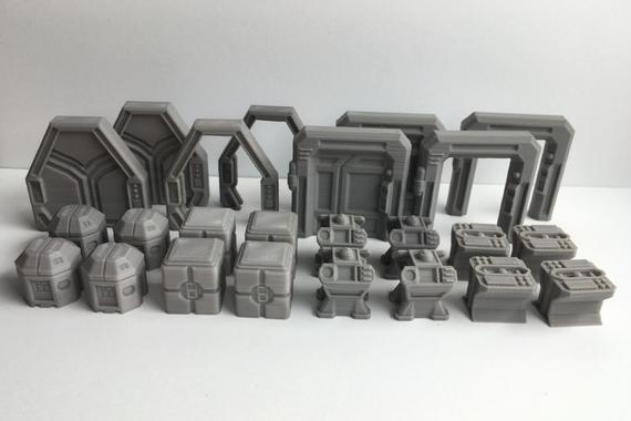

Et éventuellement des pièces de rechange de type engrenage ou autre, des "bijoux", des figurines sympa, ou des boites de rangement que je pourrais assembler par la suite.
Rien de vraiment très gros, et au pire pour le plus gros j'imagine aussi qu'il est possible d'imprimer plusieurs partie et de les rassembler ensuite avec de la colle ou si les pièces s'emboitent bien. (je me trompe peut-être lourdement)
De base c'est surtout pour améliorer mes jeux de société (je suis fan et gros consommateur de jeux, j'adorerais pouvoir m'immerger encore plus dans les univers en utilisant du matos 3D au lieu des token en carton fragiles de base)

c'est ça ... tu pourras constater que la majorité des pièces prises en photo sont d'une seule couleur.
et ne te fie pas à la signature de @Jean-Claude Garnier, il est toujours de très bon conseil ...😉

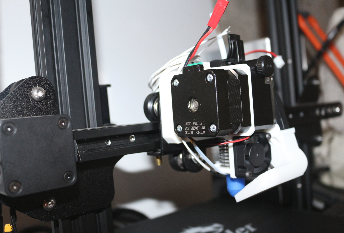

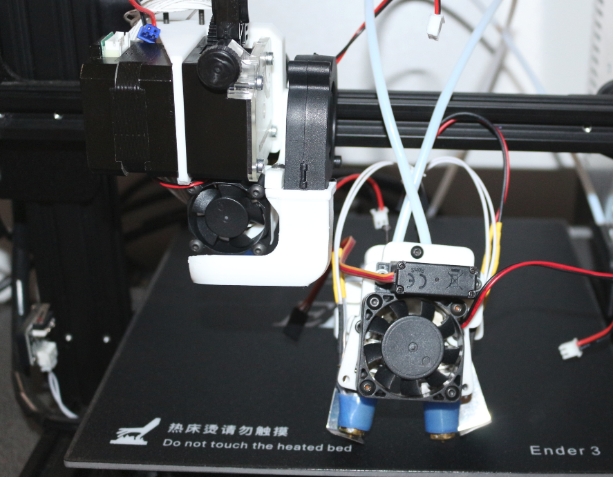

Hello tous !
Ayant été pris par d'autres occupations ces derniers temps, j'ai remis en route les imprimantes 3D. Afin d' améliorer ma qualité d'impression, je travaille en ce moment sur une tête direct drive :
Le projet est déjà bien avancé ... il ne me reste plus que le ventilateur de hotend à mettre en place. Je vais avoir besoin de l'ender 3 afin d'imprimer les pièces nécessaires à mon nouveau projet de cnc (modèle un peu plus sérieux 😉). De nouveaux projets en perspective donc ...

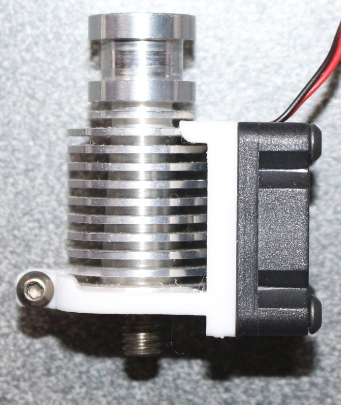

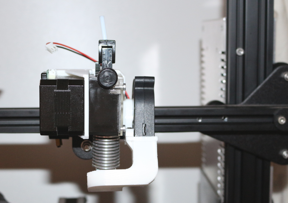

... Support de ventilateur pour l'ED3 v6
Celle-ci sera équipée d'une tête céramique qui offre l'avantage de moins rayonner et de chauffer beaucoup plus rapidement.
Lien vers le commentaire
Partager sur d’autres sites
Il y a 5 heures, cmatec a dit :
Celles de trianglelabs?
Sinon, comme à ton habitude, jolie pièce réalisée pour le support du ventilateur (en quel type de filament?).
Tu as laissé tomber ta bi-tête à bascule?
@fran6p : merci  😊. Pour les premiers tests le support est en pla. Cela ne se voit pas sur les photos mais j'ai laissé un léger dégagement pour refroidir le heatbreak (entre la tête et le radiateur). J'attends de voir à l'usage s'il y a besoin de l'imprimer en abs.
Pour la double tête, celle-ci est simplement démontée ... 😉, je vais avoir pas mal de pièces "techniques" plutôt volumineuses à imprimer prochainement.
Pour le développement du direct drive, j'ai utilisé un nema 17 de 34mm. Celui-ci va être remplacé par un pancake de 25mm. Le gain de place va me permettre d'intégrer un auto bed levelling (celui de @Fourmi).
Pour les têtes céramiques, en effet ce sont celles que tu mentionnes (j'en avais en fond de tiroir) mais pour une ED3 v6 autant partir sur celles de chez hotends.fr
Il y a d'ailleurs une buse nitro dessus avec la chaussette silicone. C'est top !!!
Il me reste encore un peu de travail pour la connectique ...

il y a 18 minutes, cmatec a dit :
On peut les monter / visser directement dans le radiateur d'une E3D?
Celle de Trianglelabs, on visse le heatbrak dessus, celle de hotends.fr, c'est un ensemble (démontable?).
