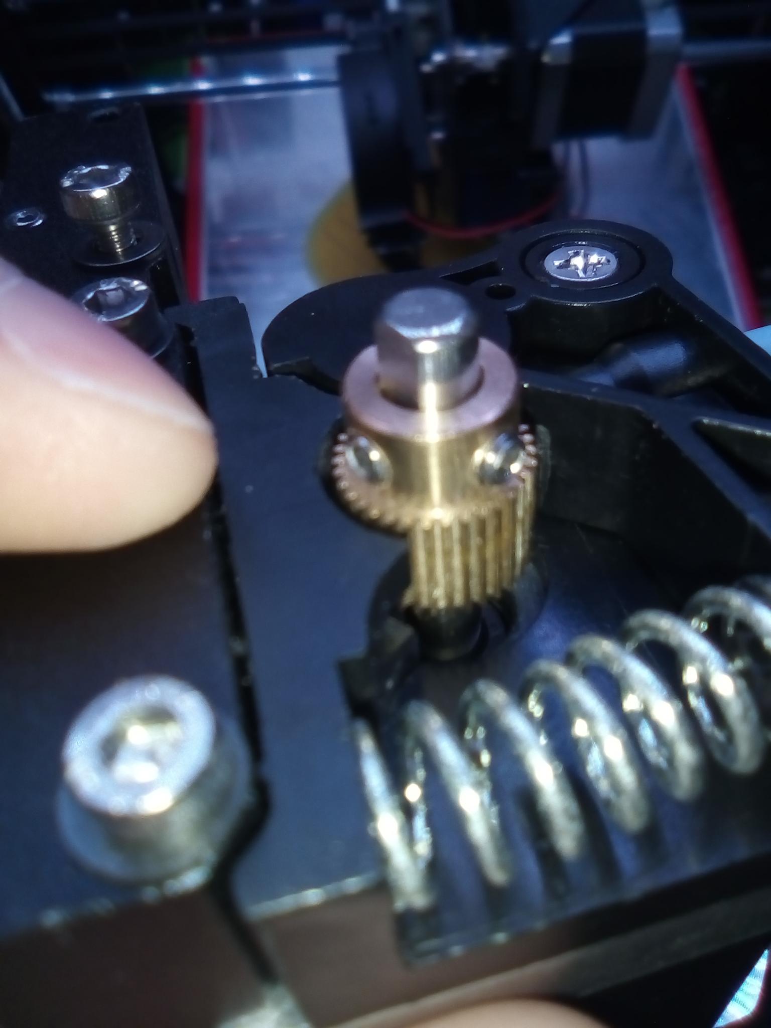

Ne soit pas désolé surtout que pour le coup, c'est moi qui ai utilisé le mauvais terme.
Voici une image du pignon en question (la pièce en laiton / "doré" ) qui est maintenue avec 2 vis dont une sur un méplat au niveau de l'axe.
Vérifie que les 2 vis soit suffisamment serrées.

Ben il ne reste plus que ça alors. Regarde la photo ci-dessous
Si ce n'est pas ça, je ne sais pas t'aider 😉

Malheureusement j'ai démonté l'extrudeur et ce n'est pas ça ...
Je vais essayer de recommander quand même cette pièce mais en aluminium (https://www.amazon.fr/Redrex-Filament-Extrudeuse-Imprimante-Version/dp/B01LO3HKK4/ref=sr_1_fkmr1_3?ie=UTF8&qid=1538413281&sr=8-3-fkmr1&keywords=geetech+extruder)
Salut @LeDock,
Essaye en tirant sur le levier qui est poussé par le ressort, comme pour augmenter la force qui permet de presser le filament sur la roue dentée.
ça ressemble de plus en plus au problème qui m'a poussé à changer mon extrudeur par un (clone de) titan.
