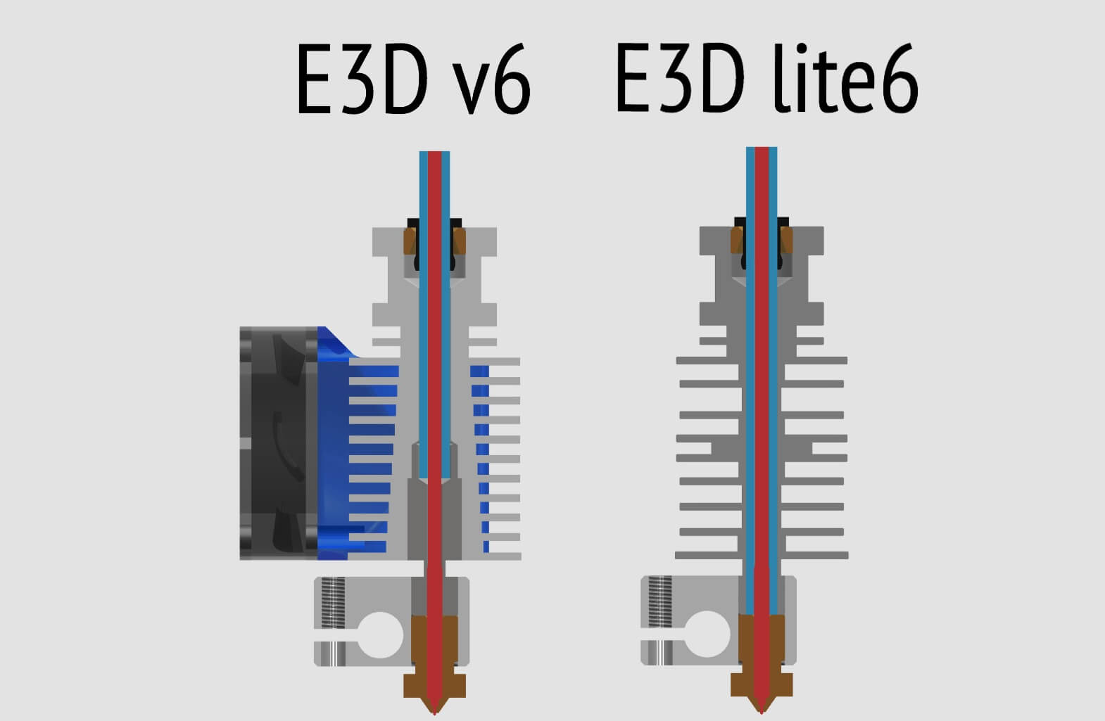

PrBifidus Posté(e) Septembre 22, 2018 Partager Posté(e) Septembre 22, 2018 Bonjour à tous, Étant très incommodé par les bruit des ventilateurs de l'Alfawise U20, je réfléchissais à la manière dont je pourrais résoudre ce problème ... d'ici ce soir. Malheureusement, pas de ventilo 24V silencieux 30 et 40mm en stock chez Amazon pour une livraison ce soir. Du coup je vais aller dans une boutique d'électronique aujourd'hui, en espérant que je trouve mon bonheur. Sinon j'écouterai ma musique plus fort... Néanmoins, je me pose une question (qui parait bête dans la mesure où on voit ça sur toutes les imprimantes 3D) : à quoi cela sert-il de refroidir le corps de chauffe avec un ventilo ?? Pour le filament, je comprends, c'est indispensable dans beaucoup de cas si on veut une impression de qualité. Mais pour le corps de chauffe, ça me parait contre-productif. Le ventilo fonctionne en permanence, donc on dépense de l'énergie pour chauffer la buse, mais en même temps on s'efforce de la refroidir . Ca ne vous parait pas étrange ? SI qqn a une explication... Et par la même occasion, si vous pouvez me dire le risque que je cours à bloquer ce ventilo le temps que je lui trouve un remplaçant plus discret. Lien vers le commentaire Partager sur d’autres sites More sharing options...
Locouarn Posté(e) Septembre 22, 2018 Partager Posté(e) Septembre 22, 2018 (modifié) Bonjour, Ce n'est pas le corps de chauffe qui est refroidi par un ventilateur, mais les galets du moteur et surtout le tube guide ! Sinon la chaleur du corps de chauffe (le cube en alu qui porte la buse) remonterait dans le tube et ferait fondre le filament trop tôt et il collerait dedans (c'est pour cela qu'il est gainé de Téflon). Pareil pour la buse, ce n'est pas elle qu'on refroidit, mais le plastique qui en sort. Même débutant en la matière, un peu de réflexion technique (et logique) est nécessaire... Cdlt Modifié (le) Septembre 22, 2018 par Locouarn 1 Lien vers le commentaire Partager sur d’autres sites More sharing options...

pascal_lb Posté(e) Septembre 22, 2018 Partager Posté(e) Septembre 22, 2018 il y a une heure, Locouarn a dit : Désolé si vous voyez une insulte dans ce que j'ai écrit moi non plus je n'ai rien vu... Il y a 14 heures, Locouarn a dit : c'est pour cela qu'il est gainé de Téflon pas pour toutes les têtes, les Hexagon, E3D original, hotends n'ont pas de tube en TPFE qui descend jusqu'au carré chauffant Lien vers le commentaire Partager sur d’autres sites More sharing options...

PrBifidus Posté(e) Septembre 23, 2018 Auteur Partager Posté(e) Septembre 23, 2018 (modifié) Citation Même débutant en la matière, un peu de réflexion technique (et logique) est nécessaire... Voilà ce qui est insultant. Cette phrase n'avait aucune autre justification dans votre message, cher Locouarn, que de prétendre que je n'avais pas pris la peine de réfléchir. De plus, c'est très présomptueux. Vous croyez vraiment que j'ai posé la question sans y avoir réfléchi auparavant ? Moi aussi j'ai une culture technique, même si elle est un peu plus courte (il y a 50 ans, je n'étais pas encore en maternelle). Si j'avais conçu un système pour refroidir uniquement le tube PFTE et les galets qui sont derrière, je n'aurais certainement pas mis ce ventilo juste en face du corps de chauffe que l'on s'efforce, justement, de garder chaud ; mais plutôt en face des éléments que je veux refroidir. Or, ce n'est le cas ni sur la CR10, ni sur l'Alfawise U20. Par conséquent, soit les concepteurs de ces imprimantes n'ont, eux non plus, ni culture technique ni logique, soit il y a un autre paramètre que nous n'avons pas compris. Peut-être le fait que refroidir le corps de chauffe aide à le maintenir à une température précise, en limitant l'inertie thermique Modifié (le) Septembre 23, 2018 par PrBifidus Lien vers le commentaire Partager sur d’autres sites More sharing options...
Tircown Posté(e) Septembre 23, 2018 Partager Posté(e) Septembre 23, 2018 (modifié) Moi non plus je ne vois rien d'insultant. Enfin bon, ça ne va pas être très productif de continuer ce débat. Pour répondre @PrBifidus, la conception des têtes CR10 et Alfawise fait qu'ils refroidissent aussi le heatbreak, donc le ventilateur est bas mais pas suffisamment pour refroidir la hotend (=carré de chauffe). Donc ce qui est à refroidir c'est la coldend, éventuellement le heatbreak selon le modèle et la sortie de la buse avec un ventilateur normalement séparé. L'anatomie d'une tête d'impression, en partant du haut, c'est: coldend, un radiateur avec la monture standard au dessus appelé groove mount. heatbreak, pièce généralement en inox (faible conductivité thermique) filetée aux extrémités et avec une paroi très fine au centre. Elle fait la jonction entre la coldend et le bas. Sur la lite6 c'est solidaire de la coldend et en alu. La hotend ou carré chauffant qui accueille la cartouche chauffante et la thermistance. La buse (pas d'insulte là non plus) @Locouarn, tu as là l'illustration de ce que précise @pascal_lb: le PTFE s'arrête en haut du heatbreak sur la V6. La tête peut monter plus haut en température mais en contre partie l'usinage doit être de qualité. Les copies et modèles moins cher ont un insert en PTFE dans le heatbreak ou directement le tube du bowden qui descend comme la Lite6 (qui n'est pas une copie mais juste un modèle E3D moins cher). Modifié (le) Septembre 23, 2018 par Tircown 1 Lien vers le commentaire Partager sur d’autres sites More sharing options...
