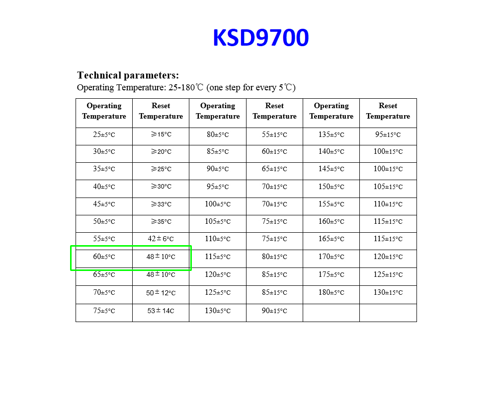

thsrp Posté(e) Février 21, 2019 Partager Posté(e) Février 21, 2019 Oui c'est dommage que le ventilo de la hot end fonctionne en permanence, mais c'est le cas sur quasiment toutes les motherboard du marché à l'exception de la Trigorilla de Anycubic dont la sortie fan buse est thermorégulée ..elle declenche le fan quand la buse atteint environ 60°C et a l'inverse arrete le fan quand la temp passe sous les 60... Une petite subtilité sur la board de Anycubic mais qui est un vrai luxe …. Lien vers le commentaire Partager sur d’autres sites More sharing options...

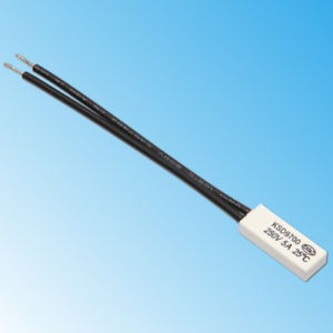

Janpolanton Posté(e) Février 21, 2019 Partager Posté(e) Février 21, 2019 il y a 15 minutes, thsrp a dit : elle declenche le fan quand la buse atteint environ 60°C et a l'inverse arrete le fan quand la temp passe sous les 60 Il faut choisir un modèle NO qui enclenche le ventilo à 60°C (avec un reset à 48°C ) comme ci-dessous pour être dans les mêmes paramètres que la Trigorilla. Lien vers le commentaire Partager sur d’autres sites More sharing options...

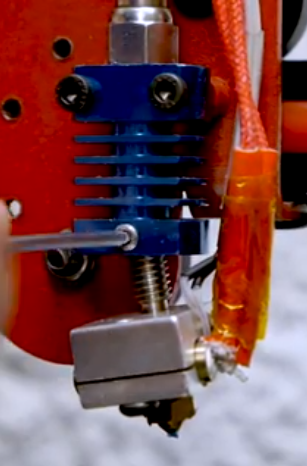

fredondem Posté(e) Février 21, 2019 Partager Posté(e) Février 21, 2019 OK, mais on le positionnerai où ce Switch ? Il est pas un peu gros pour trouver sa place prés de la buse et capter une température ? (Dimensions: 16 x 7 x 4mm ) Lien vers le commentaire Partager sur d’autres sites More sharing options...
CacaoTor Posté(e) Février 21, 2019 Auteur Partager Posté(e) Février 21, 2019 (modifié) Faut juste pas se louper avec ce genre de solution "statique". Si tu t'aperçois que le seuil de déclenchement arrive trop tôt ou trop tard tu l'as dans potar Perso ça chauffe de toute façon tellement fort, même à 180-200°C, autant que le bouzin tourne tout le temps. Surtout que mal refroidi, c'est la "buse" bouchée garantie. Une variation de vitesse automatique serait en effet intéressant. Ou un bon vieux "vrai" PWM. Modifié (le) Février 21, 2019 par CacaoTor Lien vers le commentaire Partager sur d’autres sites More sharing options...
fredondem Posté(e) Février 21, 2019 Partager Posté(e) Février 21, 2019 (modifié) il y a 8 minutes, CacaoTor a dit : Faut juste pas se louper avec ce genre de solution "statique". Si tu t'aperçois que le seuil de déclenchement arrive trop tôt ou trop tard tu l'as dans potar Perso ça chauffe de toute façon tellement fort, même à 180-200°C, autant que le bouzin tourne tout le temps. Surtout que mal refroidi, c'est la "buse" bouchée garantie. Une variation de vitesse automatique serait en effet intéressant. Ou un bon vieux "vrai" PWM. Bien bien bien.... Mais justement, c'est quand ça chauffe PAS, qu'on aimerait qu'il se taise... (Bon, c'est toujours mon souci, j'ai encore mes ventilos d'origine... Donc je me fais des nœuds dans la tête sans doute pour rien. Ce ne sera plus d'actualité quand j'aurai passer le cap du changement avec mes deux SUNON... @Janpolanton Ce serait vraiment énormément de boulot de gréffer au régulateur PWM cette fonction supplémentaire ? J'imagine que oui et que ça n'en vaut pas le coup ? Modifié (le) Février 21, 2019 par fredondem Lien vers le commentaire Partager sur d’autres sites More sharing options...
Janpolanton Posté(e) Février 21, 2019 Partager Posté(e) Février 21, 2019 Il n'est pas très gros et tu pourrais le coller sur le hotend à la colle thermique. Après il ne faut pas se louper avec les températures atteintes sur cette partie métallique. Lien vers le commentaire Partager sur d’autres sites More sharing options...
