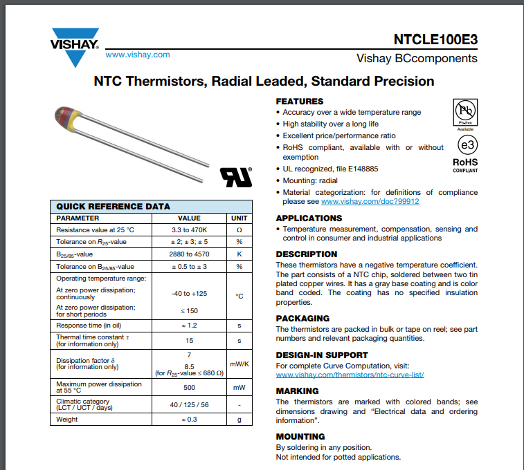

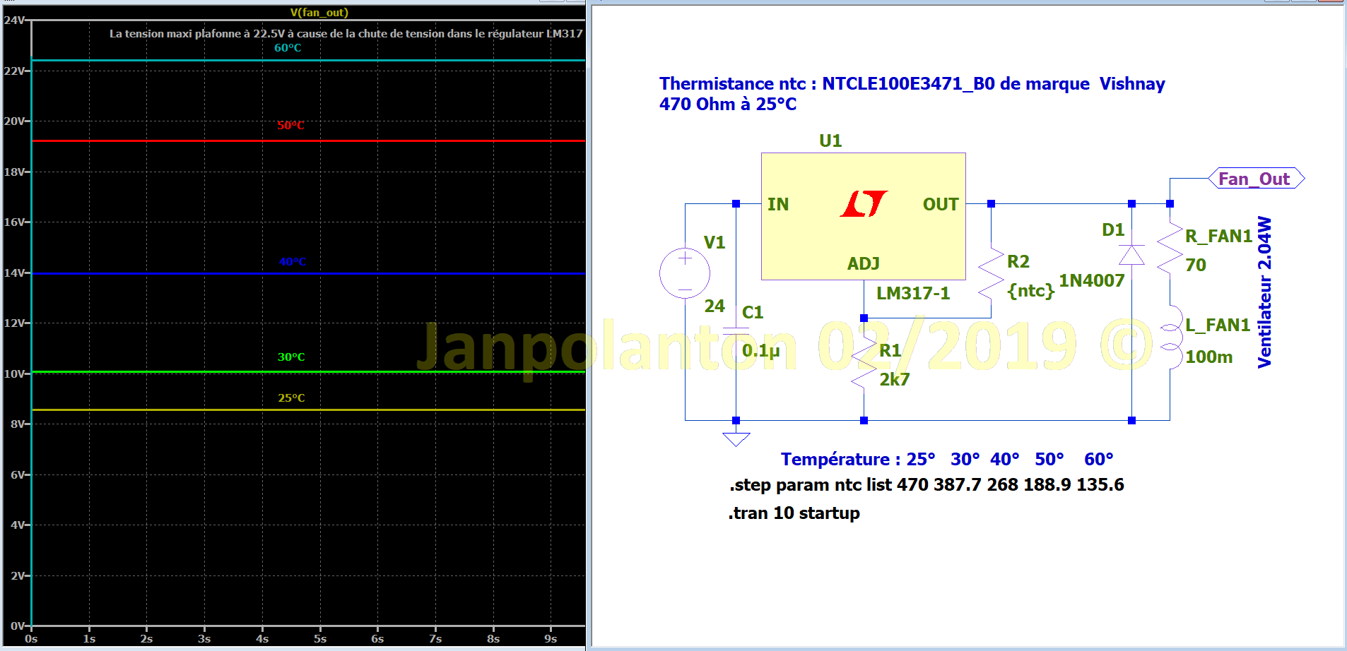

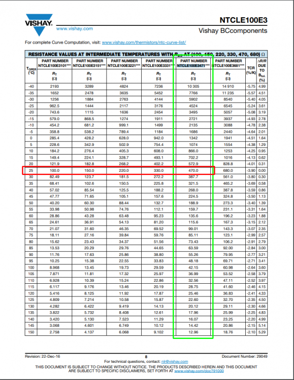

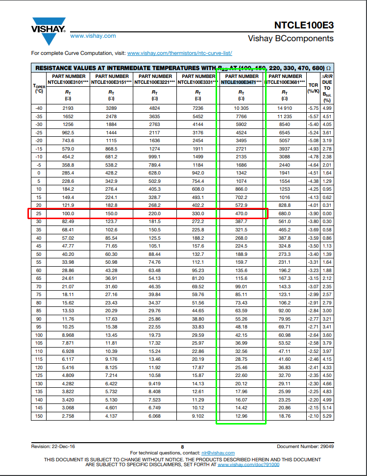

Janpolanton Posté(e) Février 23, 2019 Posté(e) Février 23, 2019 (modifié) Bonjour à tous, Je me suis gratté la tête pour proposer un schéma simple permettant de faire varier la tension du ventilateur en fonction de la température de façon automatique. Le fonctionnement est basé sur un régulateur de tension variable LM317 et sur une thermistance NTC de 470 ohm à 25°C Voilà le résultat de la simulation et le tableau des valeurs de résistance en fonction de la température. Le circuit est très simple à câbler et ne nécessite pas de PCB. Et le prix de revient et le code commande chez RS particuliers (port offert le Week-end) Je n'ai pas mis la résistance ni le condo (facultatif) Modifié (le) Février 23, 2019 par Janpolanton
fredondem Posté(e) Février 23, 2019 Posté(e) Février 23, 2019 (modifié) Il y a 9 heures, Janpolanton a dit : Bonjour à tous, Je me suis gratté la tête pour proposer un schéma simple permettant de faire varier la tension du ventilateur en fonction de la température de façon automatique. Merci bien. Je mets ça de coté pour le moment, on y reviendra plus tard si tu veux bien ? Modifié (le) Février 23, 2019 par fredondem

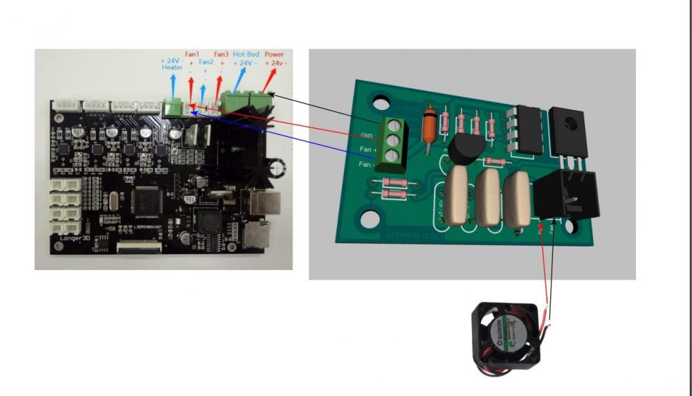

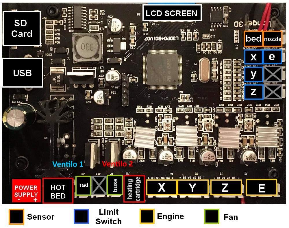

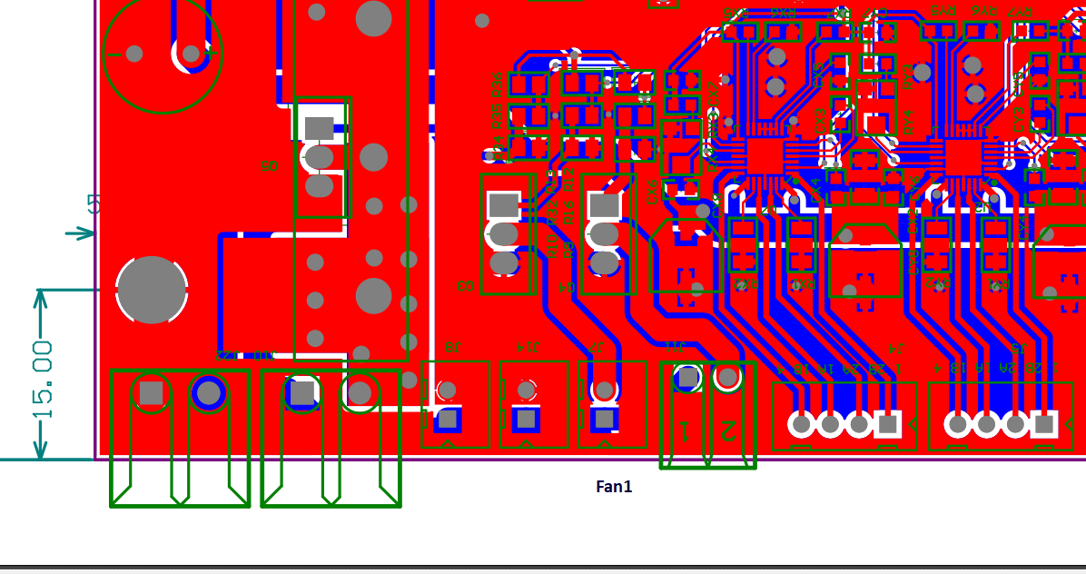

fredondem Posté(e) Février 23, 2019 Posté(e) Février 23, 2019 (modifié) Je retourne sur le branchement de mon module 24V <-> 24 PWM du ventilo de Filament et de la discussion commencé >> là << Comme le suggère @CacaoTor je reprend depuis le début car ça ne fonctionne pas comme cela devrait ! (Enfin, d’après ma compréhension ) Est ce que les indications de câblage sont bonnes sur cette vue de la CM ? Ventilo 1 (indiqué "rad") = Radiateur Buse. Ventilo 2 (indiqué "buse") = Filament (le variable) Modifié (le) Février 24, 2019 par fredondem correctif
Janpolanton Posté(e) Février 23, 2019 Posté(e) Février 23, 2019 Tu m'étonnes avec ta plage de fonctionnement, regarde ci-dessous un message de @DanRZ que j'ai reçu par MP. Citation Salut, juste pour te faire un petite retour. J'ai installé le module et tout va bien. J'ai effectivement du inverser les pins sur la prise d'origine pour la réinsérer sur la sortie 12 V et conserver le câblage d'origine entre le module et le ventilo. Le ventilo se lance à 85 environ sur 255 et est parfaitement modulable sur toute la gamme on dirait. Après c'est dur de vérifier vu le silence des Noctua, mais tout a l'air OK. Encore merci, je vais pouvoir installer librement n'importe quel ventilo. Top. Bravo. Donc, un rapide calcul donne un fonctionnement à partir de 33% de duty cycle soit environ 4V aux bornes d'un ventilateur 12V.
Janpolanton Posté(e) Février 23, 2019 Posté(e) Février 23, 2019 il y a 12 minutes, fredondem a dit : Comme le suggère @CacaoTor je reprend depuis le début car ça ne fonctionne pas comme cela devrait ! Est ce que les indications de câblage sont bonnes sur cette vue de la CM ? Je publie une nouvelle fois le schéma de branchement (attention le ventilateur n'est pas dans le bons sens sur le module représenté)
fredondem Posté(e) Février 23, 2019 Posté(e) Février 23, 2019 (modifié) il y a 49 minutes, Janpolanton a dit : Je publie une nouvelle fois le schéma de branchement (attention le ventilateur n'est pas dans le bons sens sur le module représenté) Ah oui c'est mieux en effet, plutôt que se baser sur les couleurs de fils.. Donc c'est bien la Sortie Fan 1 pour le ventilo de filament (ou sortie de Buse) (que j'ai indiqué Ventilo 2 sur la photo de la CM de mon post plus haut) Sur cette broche, j'ai des fils Noir et Rouge. (Tu m'étonne que j'étais paumé. Et semble bien que @bigtweety sur la photo du retour qu'il t'a fait n'est pas bon non plus...) Bon j'y vois plus clair. Je retente mes tests. Modifié (le) Février 23, 2019 par fredondem
Janpolanton Posté(e) Février 23, 2019 Posté(e) Février 23, 2019 Il faut se brancher sur le connecteur fan1 (sérigraphie J7 sur la CM). Et ne pas oublier de câbler le GND sinon ça ne fonctionne pas comme prévu.
fredondem Posté(e) Février 23, 2019 Posté(e) Février 23, 2019 (modifié) Effectivement, j'ai recoller au peloton, j'ai pigé et câblé comme ça. Sauf que.. Ben je confirme le même résultat qu'il y a une heure. Piloté via Octoprint et le Plug-in "Fan Speed Control", le ventilo s’arrête quand le curseur est à 72%. Et il redémarre à 79%. Tant que j'y était, j'ai retiré le module pour voir. Et j'ai testé tout comme c'est d'origine (en fait je n’ai jamais essayé avant). Et bien le ventilo s’arrête quand le curseur est à 7/8%. Il redémarre à 10%. (ça breloque un peu, mais ça tourne). Donc une plage de vitesse bien plus grande... Donc la plage d'origine est satisfaisante en fait ? Je comprend pas. Modifié (le) Février 23, 2019 par fredondem
