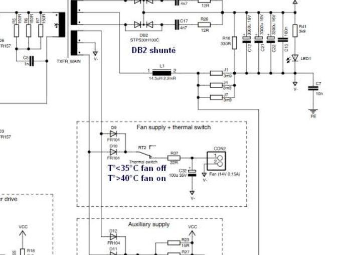

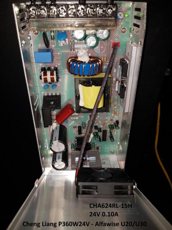

Epsylon3 Posté(e) Mars 8, 2019 Posté(e) Mars 8, 2019 (modifié) qq1 aurait une photo de l'alim ouverte... pour savoir s'il y a un potentiomètre pour le ventilo ? Je prefere éviter d'ouvrir pour la potentielle garantie cette année meme si ca risque de couter plus cher qu'une alim neuve à renvoyer lol https://www.amazon.fr/gp/offer-listing/B01MA2Z2M3/condition=new Modifié (le) Mars 8, 2019 par Epsylon3
Janpolanton Posté(e) Mars 8, 2019 Posté(e) Mars 8, 2019 Il y a 2 heures, Epsylon3 a dit : pour savoir s'il y a un potentiomètre pour le ventilo Salut, Il n'y a pas de potar, au mieux un thermo switch et au pire, rien du tout... Voir mon topic dédié aux alimentations
Epsylon3 Posté(e) Mars 8, 2019 Posté(e) Mars 8, 2019 (modifié) Le fan de l'alim de ma U20 est variable, ca j'en suis sur... pas juste on/off, il semble tout le temps "on" mais plus ou moins bruyant vs la charge ou alors il y a 2 fans... a voir edit: bon je crois que je vais l'ouvrir pour comprendre ca Modifié (le) Mars 8, 2019 par Epsylon3
Epsylon3 Posté(e) Mars 8, 2019 Posté(e) Mars 8, 2019 (modifié) Bon je crois que je vais y coller un pti buck encore ^^ (au sens propre... avec du double face sur la partie "basse" (coté ventilo sur la U30, renversée sur la U20). J'ai l'impression qu'elle n'est pas thermo régulée du tout celle la... contrairement à la U30... mais pas le courage de redémonter le boitier de la U30 Modifié (le) Mars 8, 2019 par Epsylon3
Janpolanton Posté(e) Mars 8, 2019 Posté(e) Mars 8, 2019 Il y a 1 heure, Epsylon3 a dit : Le fan de l'alim de ma U20 est variable, ca j'en suis sur... pas juste on/off, il semble tout le temps "on" mais plus ou moins bruyant vs la charge Non, il est on/off, le thermo-switch est collé à la pâte thermique à l'intérieur du tore. Toutes les alims chinoises sont peu ou prou issues du même schéma de base.
