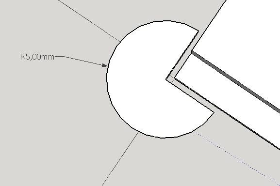

dessiner moi-même des "coins", des pastilles à 0.5mm des angles.
Merci, mais comment sont réalisés ces "coins".
Comment sont ils insérés sur le plateau ?

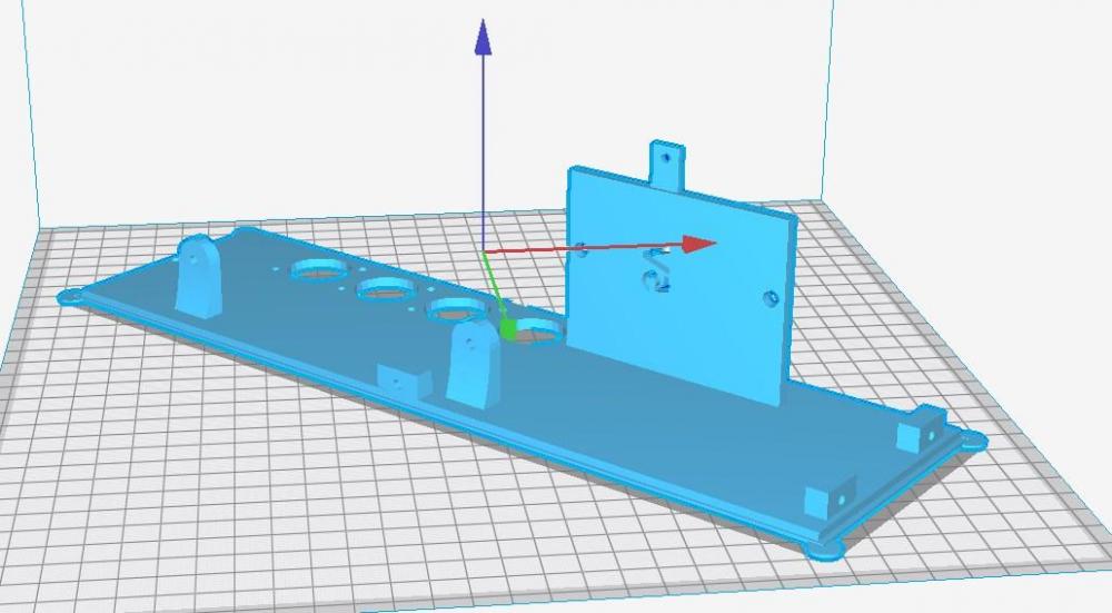

Comme je te l'ai dit, c'est moi qui les dessine au moment de la modélisation. Ils font donc partie de la pièce, du .stl. Je fais donc ça de la taille et de l'épaisseur qui me va bien.
Le principe qui semble fonctionner, c'est que la chaleur est mieux conservée  et diffusée dans cette toute petit zone, évitant ainsi le warping. J'imagine que c'est un peu le même principe , mais à une moindre échelle, que lorsqu'on crée un mur ou une tour autour d'une pièce (méthode utilisée avec de l'ABS).
Pour te donner un idée que dans mon cas le raft n'est pas une solution pour moi, voici la pièce sur le plateau: il n'y a pas la place, et je ne me voyais pas nettoyer proprement  des arêtes aussi longues, bien que j'aie l'outil pour le faire...
Par offset minutieux, j'entends un réglage parfait du plateau. Au début, j'avais tendance à bien écraser la 1ère couche, mais sur un à-plat de cette taille, compte tenu d'une planéité qui est ce qu'elle est, ça donne des résultats un peu aléatoires: tu peux te retrouver avec une première couche trop transparente, c'est pas joli. Ce que je recherche, c'est un juste milieu. Alors je n'écrase pas à proprement parler, je règle la hauteur du plateau au plus juste. Au début c'est un peu délicat, mais une fois calé, l'effet est reconductible, et la finition est nickel.
