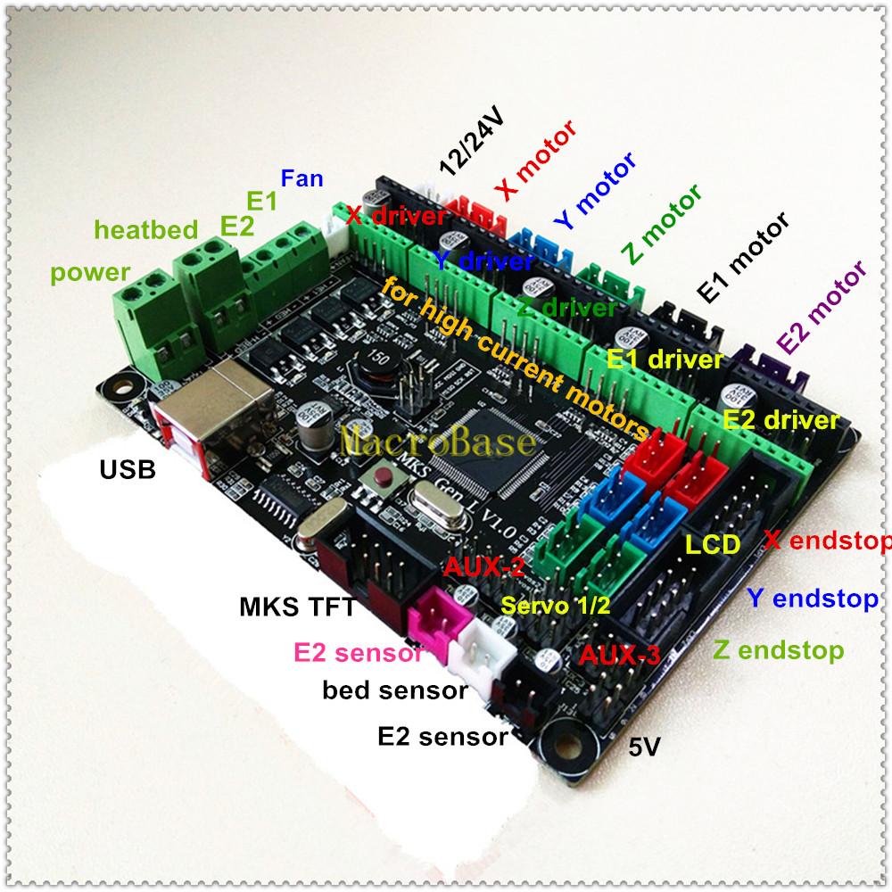

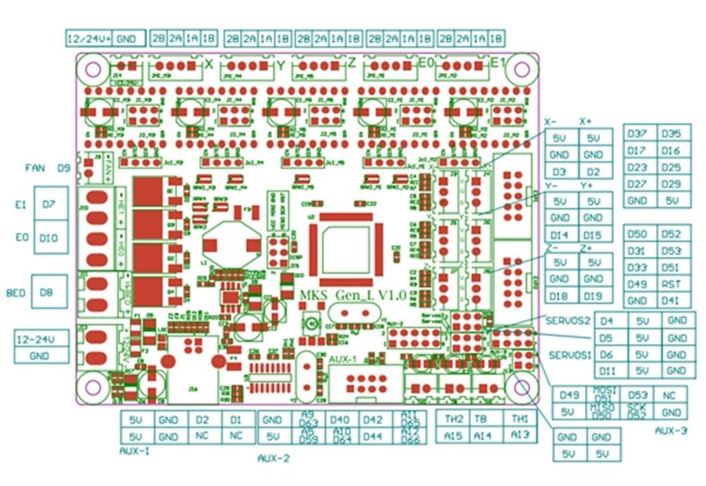

Le pinout c'est ca HTB1UJDRPFXXXXcfXpXXq6xXFXXX5.jpg.e1751a148c6b1742c3620b0c4e9f8155.jpgHTB1X67WPFXXXXcOXFXXq6xXFXXXq.thumb.jpg.4f8ba45d723bc5da271efe1bf75e10a5.jpgCa c'est simplement utile mais cela n'a pas de nom.
HTB1CuAVQXXXXXcFXVXXq6xXFXXXZ.jpg.4b6f3b7e9ee26561af50575726ebcf9a.jpgCa c'est pour placer les cavaliers en fonction des drivers choisis.
Au fait tu as pris lesquels ?

J'ai rien compris mais j'ai pris ça: https://m.fr.aliexpress.com/item/32802151924.html?trace=wwwdetail2mobilesitedetail&productId=32802151924&productSubject=controller-PCB-board-MKS-Gen-L-V1-0-integrated-mainboard-compatible-Ramps1-4-Mega2560-R3-support
C'est bon ? Elle est bonne ?
Envoyé de mon U2 en utilisant Tapatalk
Oui c'est ca.
Le Pinout te donne la fonction ou les informations (comme le n° du pin) de chaque prise de ta carte.
cdlt
Oui c'est ca.
cdlt
Donc du coup, la MKS Gen L que j'ai pris elle est bonne ?
Oui !!!!!!!!!!!!!!

Donc le Pinout, c'est juste une fiche avec les sorties ? Donc il n'y a pas de bonne et de mauvaise cartes ...
