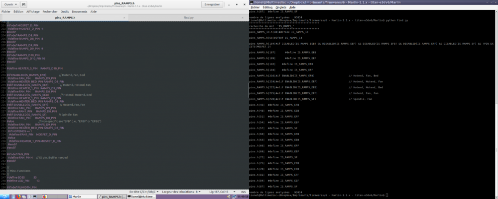

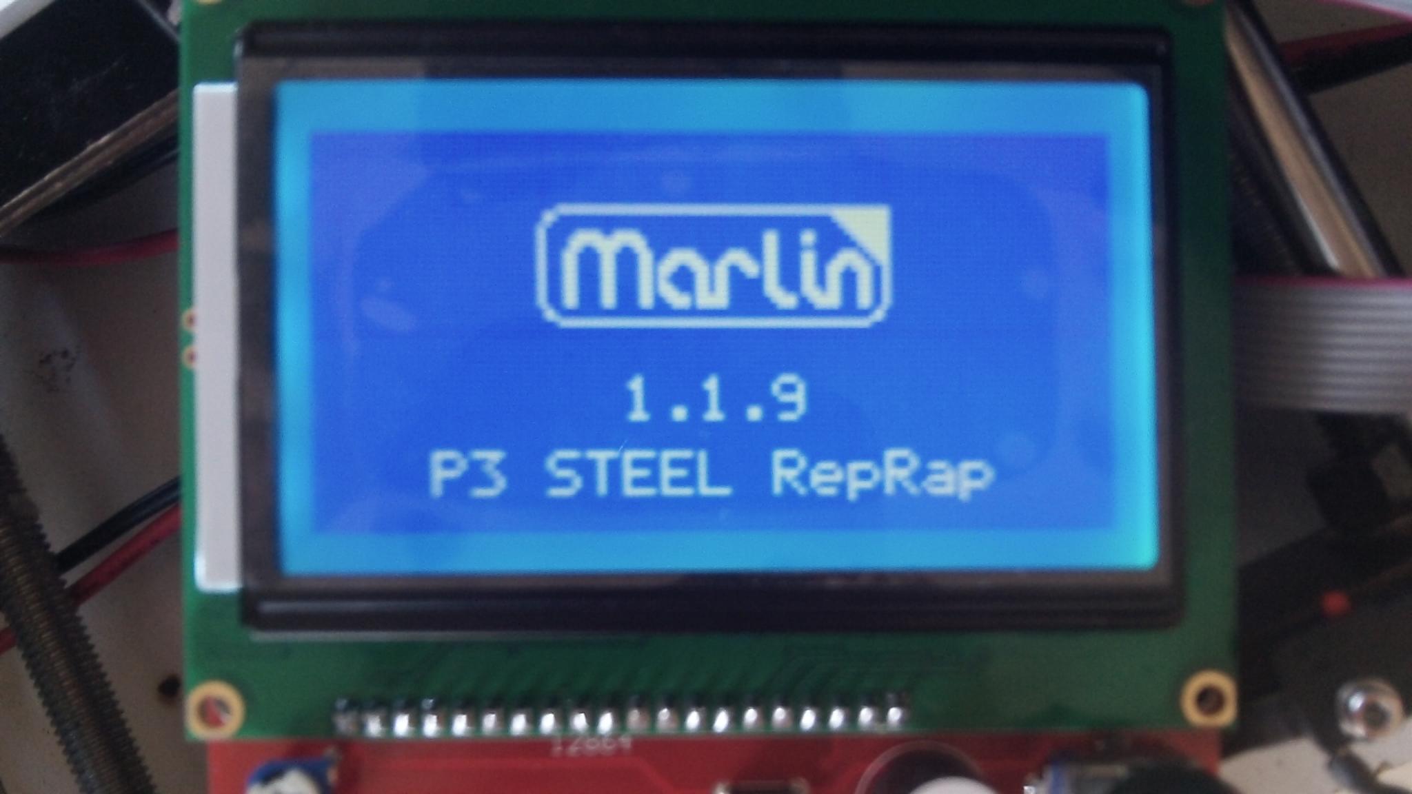

Guillaume3D Posté(e) Décembre 7, 2018 Auteur Partager Posté(e) Décembre 7, 2018 (modifié) Hello @Jcc ! Je viens de recevoir mon écran, et grâce à toi j'ai sus faire fonctionner mon écran 12864 alors je te remercie Pour la sortie D7 que marlin n'apprécis guère, j'ai trouvé une solution: Dans pin_RAMPS.h, au dessus du #define HEATER_0_PIN RAMPS_D10_PIN il y a Révélation #ifndef MOSFET_D_PIN #define MOSFET_D_PIN -1 #endif #ifndef RAMPS_D8_PIN #define RAMPS_D8_PIN 8 #endif #ifndef RAMPS_D9_PIN #define RAMPS_D9_PIN 9 #endif #ifndef RAMPS_D10_PIN #define RAMPS_D10_PIN 10 #endif Du coup j'ai rajouté Révélation #ifndef RAMPS_D7_PIN #define RAMPS_D7_PIN 7 #endif Ce qui donne: Révélation #ifndef MOSFET_D_PIN #define MOSFET_D_PIN -1 #endif #ifndef RAMPS_D8_PIN #define RAMPS_D8_PIN 8 #endif #ifndef RAMPS_D9_PIN #define RAMPS_D9_PIN 9 #endif #ifndef RAMPS_D10_PIN #define RAMPS_D10_PIN 10 #endif #ifndef RAMPS_D7_PIN #define RAMPS_D7_PIN 7 #endif Et là ça marche, ça accepte la sortie D7 pour l'extrudeur N°2. Modifié (le) Décembre 7, 2018 par Guillaume3D Lien vers le commentaire Partager sur d’autres sites More sharing options...
Jcc Posté(e) Décembre 10, 2018 Partager Posté(e) Décembre 10, 2018 Salut, Oui mais non. Si tu choisis la bonne carte et éventuellement la bonne config (EFB, EEF, etc ...) tu ne dois rien modifier là. Sans quoi, tu auras un soucis avec la thermistance par exemple. cdlt Lien vers le commentaire Partager sur d’autres sites More sharing options...
Guillaume3D Posté(e) Décembre 12, 2018 Auteur Partager Posté(e) Décembre 12, 2018 Hello @Jcc, Voilà un la fin du sujet, Grâce à toi, j'ai pus modifier mon firmware pour l'adapter à mes besoin. La manip était simple et rapide, mais comme personne ne dit clairement ce qu'il faut faire, sans toi je n'aurais pas réussis. Merci énormément Pour ceux qui veulent le firmware: Marlin_1.1.9_RepRap.zip Lien vers le commentaire Partager sur d’autres sites More sharing options...
