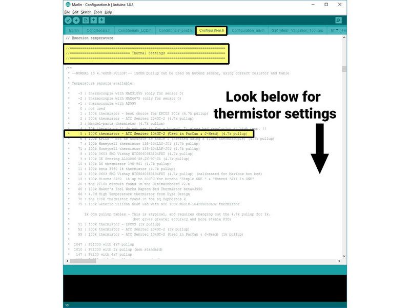

Et une pierre deux coups, j'ai regardé le type de thermistance sur marlin mais j'ai pas trouvé... C'est par où ? J'ai une NTC 100k.
Envoyé de mon U2 en utilisant Tapatalk
Salut,
il y a une heure, Guillaume3D a dit :
ici :
#define TEMP_SENSOR_0 5
le 5 correspond au type de thermistor cf tableau
