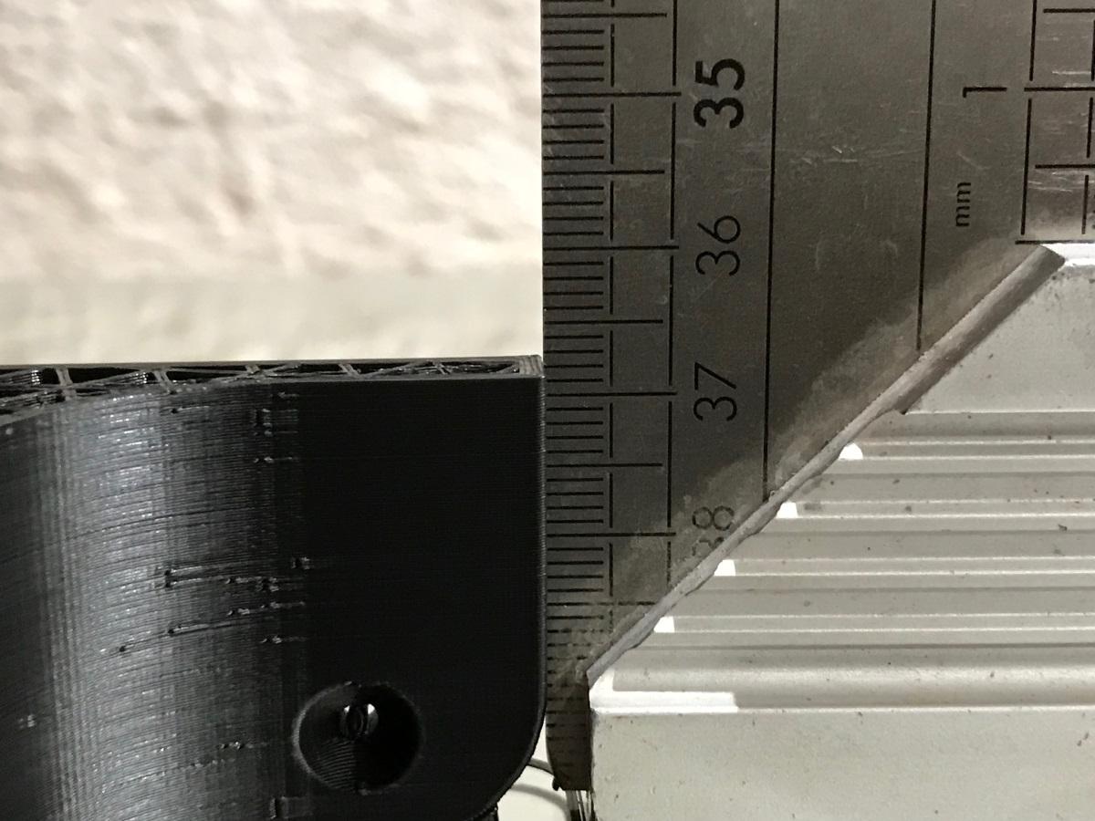

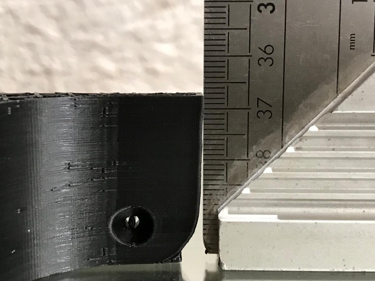

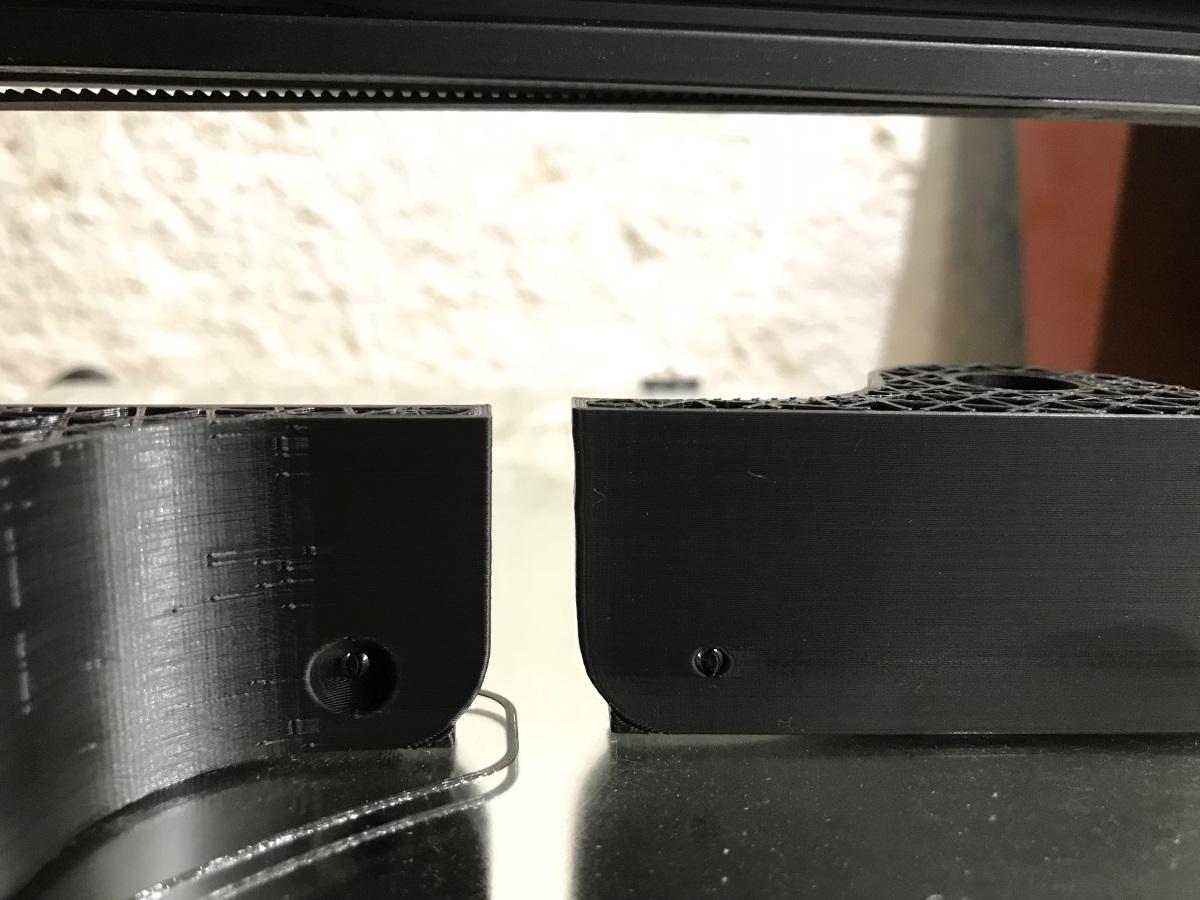

PrBifidus Posté(e) Octobre 21, 2018 Partager Posté(e) Octobre 21, 2018 Vendredi soir, j'ai commencé à imprimer un support destiné à soutenir mes écrans sans encombrer le bureau (je supprime le pied et les accroche au pegboard qui est derrière). Hier, test du 1er exemplaire (il m'en faut 2) : nickel. Du coup, je lance l'impression du 2ème. Et comme ça s'était bien passé pour le premier, j'augmente un peu la vitesse pour terminer avant de me coucher (+15%). Mais au bout de 2h de travail : Tout part de travers. Les couches se décalent progressivement à droite ! J'ai tout d'abord cru que mon portique s'était encore déréglé. Mais, vérifications faites, la géométrie est parfaite. Les vis sont bien serrées comme elles sont censées l'être, partout. Bref, aucun défaut apparent sur la machine. Impression d'un cube de calibration : impec. En fait, la seule chose qui avait changé entre la 1ère et la seconde impression, c'était la vitesse. Donc je relance le même gcode, mais avec la vitesse initiale (80 mm/s). Résulta une fois arrivé au même endroit : Et si on compare les 2 à ce moment-là : Conclusion : 80mm/s, c'est le maximum pour mon Alfawise U20 dans sa configuration actuelle... Par contre, je ne sais pas exactement pourquoi cette limite. Le poids de la tête joue, évidemment (j'ai déjà des pistes pour le réduire), mais je ne sais pas s'il y a d'autres éléments qui pénalisent la U20 (à part la conception orthogonale elle-même). Si vous avez des infos et des pistes, n'hésitez pas à le signaler. Lien vers le commentaire Partager sur d’autres sites More sharing options...

rmlc460 Posté(e) Novembre 4, 2018 Partager Posté(e) Novembre 4, 2018 (modifié) Je ne comprends pas bien: D'après ce que tu dis, tu as imprimé à 80mm/s, puis au bout d'un moment, tu as augmenté de 15%. Donc, tu as augmenté le flow en cours de route via l'interface, c'est ça? Ça ne donne peut-être pas la même chose si dès le départ c'est ton slicer qui paramètre. Par exemple, as-tu essayé de comparer avec une vitesse à 100mm/s? Modifié (le) Novembre 4, 2018 par rmlc460 Lien vers le commentaire Partager sur d’autres sites More sharing options...
StephR Posté(e) Novembre 6, 2018 Partager Posté(e) Novembre 6, 2018 Est-ce que tes drivers sont bien réglés ? (s'il manque de courant pour ton moteur pas à pas peut-être qu'a une certaine vitesse le poids de la tête - surtout l'inertie - permet se léger décalage)... Lien vers le commentaire Partager sur d’autres sites More sharing options...
PrBifidus Posté(e) Novembre 6, 2018 Auteur Partager Posté(e) Novembre 6, 2018 (modifié) @rmlc460 J'ai testé les 2 sur une tour de température. Que je paramètre la vitesse dans Cura ou via le firmware, j'ai le décalage. @StephR Non, j'avoue que ça je ne pas réglé mes drivers. Bonne piste. Je vais vérifier ça. Modifié (le) Novembre 6, 2018 par PrBifidus Lien vers le commentaire Partager sur d’autres sites More sharing options...
Phoquounet Posté(e) Novembre 23, 2018 Partager Posté(e) Novembre 23, 2018 T’as réussi à régler tes drivers ? Parce que pas moyen de trouver les caractéristiques technique des moteurs et donc de calculer le PID Lien vers le commentaire Partager sur d’autres sites More sharing options...
