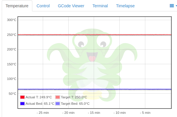

Jean-Claude Garnier Posté(e) Octobre 29, 2018 Posté(e) Octobre 29, 2018 (modifié) J'avais des soucis de stabilité thermique sur une tête E3D V6 made in Loin J'ai noyé la thermistance dans de la pâte thermique, et depuis, voyez la courbe de température : magic ! il y a 8 minutes, pascal_lb a dit : .. /.. par contre entre le tube fileté et le bloc à ailettes c'est fortement conseillé... Merci Pascal, je vais le faire ! Modifié (le) Octobre 29, 2018 par Jean-Claude Garnier
ThLDQ Posté(e) Octobre 29, 2018 Auteur Posté(e) Octobre 29, 2018 (modifié) Bonsoir à tous. Finalement, j'ai percé un autre emplacement pour la sonde (2mm), et remonté le tout soigneusement en assurant un bon contact entre la sonde et le métal de la "Hotend". Et la température s'est stabilisée. Je vais quand même mettre un peu de pâte entre la buse et son embase chauffante, etre le tube guide filament et l'embase chauffante, et entre le tube guide filament et le radiateur à ailettes. Bref partout. Merci de vos conseils. Cordialement Thierry Ps : la courbe de température est obtenue par Octoprint, non ? Existe-t'il un autre moyen de l'obtenir ? Modifié (le) Octobre 29, 2018 par ThLDQ

Jean-Claude Garnier Posté(e) Octobre 29, 2018 Posté(e) Octobre 29, 2018 il y a une heure, ThLDQ a dit : .. /.. la courbe de température est obtenue par Octoprint, non ? Existe-t'il un autre moyen de l'obtenir ? Je regrette, je ne connais que cette façon. ( je suis FAN d'Octoprint)

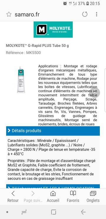

dadour13 Posté(e) Octobre 30, 2018 Posté(e) Octobre 30, 2018 Vous pouvez mettre de la graisse type molycote qui a des facultés de résister à la température et empêche le blocage et bien-sûr très bon conducteur de chaleur.Nous utilisons ce type de graisse pour les réacteurs ou turbomoteur en parties chaudes.Envoyé de mon SM-G950F en utilisant Tapatalk
pascal_lb Posté(e) Octobre 30, 2018 Posté(e) Octobre 30, 2018 il y a 29 minutes, dadour13 a dit : bon conducteur de chaleur je connais bien la graisse moly graphite qui effectivement est très bonne sur les pièces exposées aux hautes températures, par contre j'ai des doute sur la conduction de température... pour nos tête d'impression je préfère largement la pate thermique...

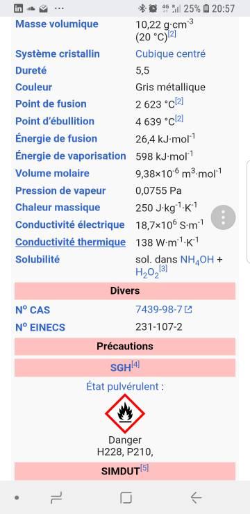

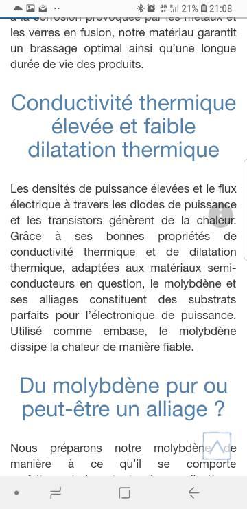

dadour13 Posté(e) Octobre 30, 2018 Posté(e) Octobre 30, 2018 C'est une graisse pour éviter le grippage ainsi que les éventuelle corrosion ou soudure galvanique.En ce qui concerne la conductivité de la chaleur le molybdène est un bon minerai.Pour info quelque image sur les propriétés du molybdène qui compose la graisse.Bonne lectureEnvoyé de mon SM-G950F en utilisant Tapatalk

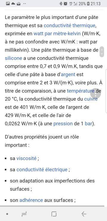

dadour13 Posté(e) Octobre 30, 2018 Posté(e) Octobre 30, 2018 Caractéristiques des pâtes thermiques. Envoyé de mon SM-G950F en utilisant Tapatalk
dadour13 Posté(e) Octobre 30, 2018 Posté(e) Octobre 30, 2018 La molycote est bien moins bonne que les pâtes à base d'argent. Envoyé de mon SM-G950F en utilisant Tapatalk

trotro Posté(e) Octobre 30, 2018 Posté(e) Octobre 30, 2018 Mettre de la pâte thermique ou de la graisse oui mais : La conductivité électrique de la pâte ou de la graisse est importante (18,7x106S·m-1 pour la graisse). Sur les thermistances en verre scellé les gaines des câbles ne sont pas toujours bien en contact avec la cartouche en verre. Si de la graisse ou de la pâte s'infiltre entre l'isolant des pattes de la thermistance, la mesure risque d'être faussée.

phil135 Posté(e) Octobre 31, 2018 Posté(e) Octobre 31, 2018 le molybdène est très bien en lui-même, mais pour les graisses et pâtes molykote je ne trouve que des infos de lubrification (et ça a l'air très très bien) tu as une fiche technique avec la conductivité thermique annoncée dessus ? d'autre part, ils annoncent une tenue en température élevée (450°C) mais pas toujours clairement le drop point (quand la graisse part en huile liquide) par exemple sur la ref 6166 le drop point est à 203°C seulement

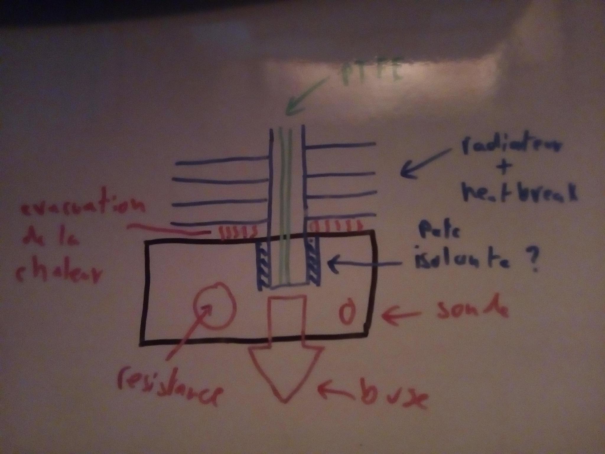

Yo' Posté(e) Octobre 31, 2018 Posté(e) Octobre 31, 2018 Sujet fort intéressant. Corrigez moi si je me trompe. L'idée, c'est de chauffer uniquement la buse (les parties rouges) et de faire en sorte que le PTFE reste frais ? Du coup, il faudrait peut être mettre de la pâte isolante entre le heatbreak et le corps de chauffe pour que la chaleur n'y aille pas ? J'ai remarqué que lorsque la résistance de chauffe se trouve en haut du corps de chauffe, j'ai souvent des bourrage de filament dans le PTFE. Ce qui implique également de rentrer la buse le plus profondément possible.
phil135 Posté(e) Octobre 31, 2018 Posté(e) Octobre 31, 2018 (modifié) il n'existe pas de pâte isolante. là où tu as dessiné de la "pâte isolante" bleue, entre le tube-guide et le corps de chauffe, tu vas mettre juste rien, surfaces propres. le "évacuation de la chaleur" , non plus: là il faut isoler. le plus simple est de laisser une lame d'air, ou mettre un peu de laine de silice, ou de la la mousse de silicone, ou un écrou inox retaillé pour réduire sa surface de contact (comme j'ai fait chez moi) tu as beaucoup intérêt à mettre de la pâte conductrice de chaleur pour améliorer le contact entre le corps de chauffe noir + la résistance + la sonde + la buse d'une part (rouges). et aussi par ailleurs entre le tube-guide et son radiateur ( tu les as dessinés en une seule pièce bleue mais souvent c'est deux pièces assemblées) le tube-guide et son radiateur sont le plus souvent en deux pièces assemblées car on a plutôt intérêt à faire le tube-guide en inox et le radiateur en alu ou en cuivre nota: l'inox est un alliage assez peu conducteur de la chaleur assemblage: chez moi je visse la buse à fond, puis le tube-guide sans forcer trop (un peu fragile) jusqu'à appui du teflon sur le bout de buse et je lui met un contre-écrou à appui réduit j'avais décris ça autrefois, il faut que je retrouve il y a aussi ça sur le montage ma buse c'était là Modifié (le) Octobre 31, 2018 par phil135 1
