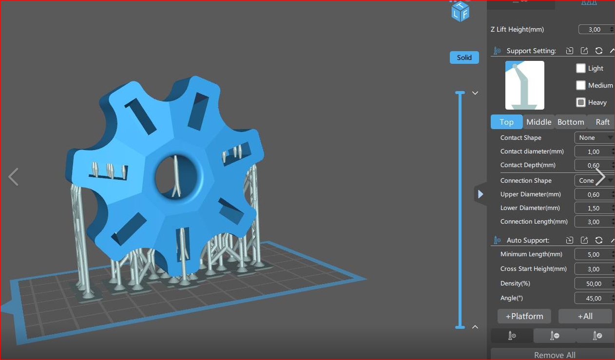

Il faut donc etre bien attentif à cela et ne pas hésiter à positionner différemment sa piece à imprimer, quitte à avoir un temps d'impression plus long.
Les liens suivant sont en anglais, désolé, mais les vidéos sont assez explicites je trouve, pour avoir de bonnes notions :
- d'orientation de la piece
- les supports
- la qualité du fichier STL
Ceci ajouté à des bon settings de cuisson de la résine, augmentent drastiquement la taux de réussite d'une impression SLA/DLP.
Certes, c'est lié au logiciel de FormLab, mais certains éléments sont transposables.

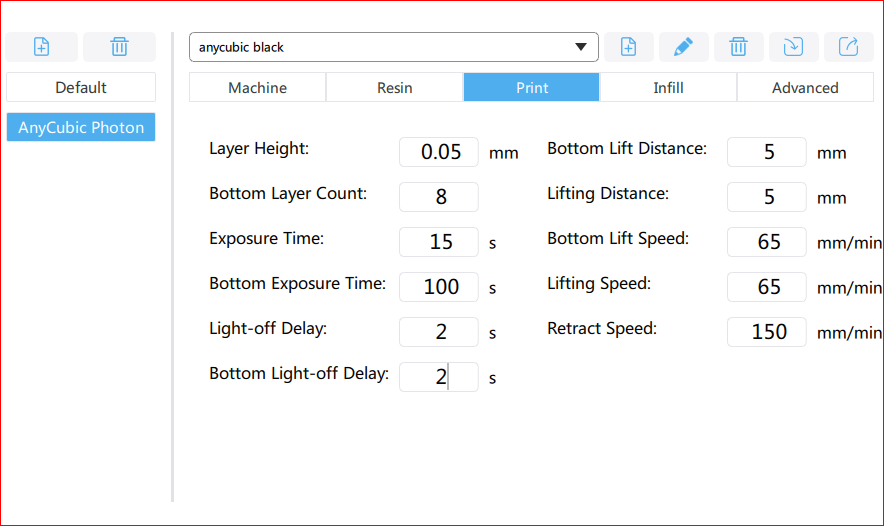

Réglage : Layer : 0.05  temps d'exposition normal : 30     exposition socle : 110 et  4 couches pour le socle.
La résine inclus à fonctionner les 3 premières fois et puis........ploutch pareil que ce qui est dit en début de post.
J'ai essayé avec une Monocure 3D rapid....reploutch !
Pour le moment les nerfs tiennent encore, mais ....
La question que je me pose c'est pourquoi ? 😨😳

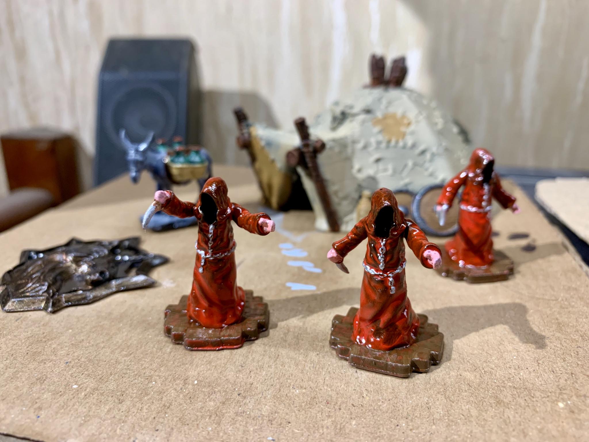

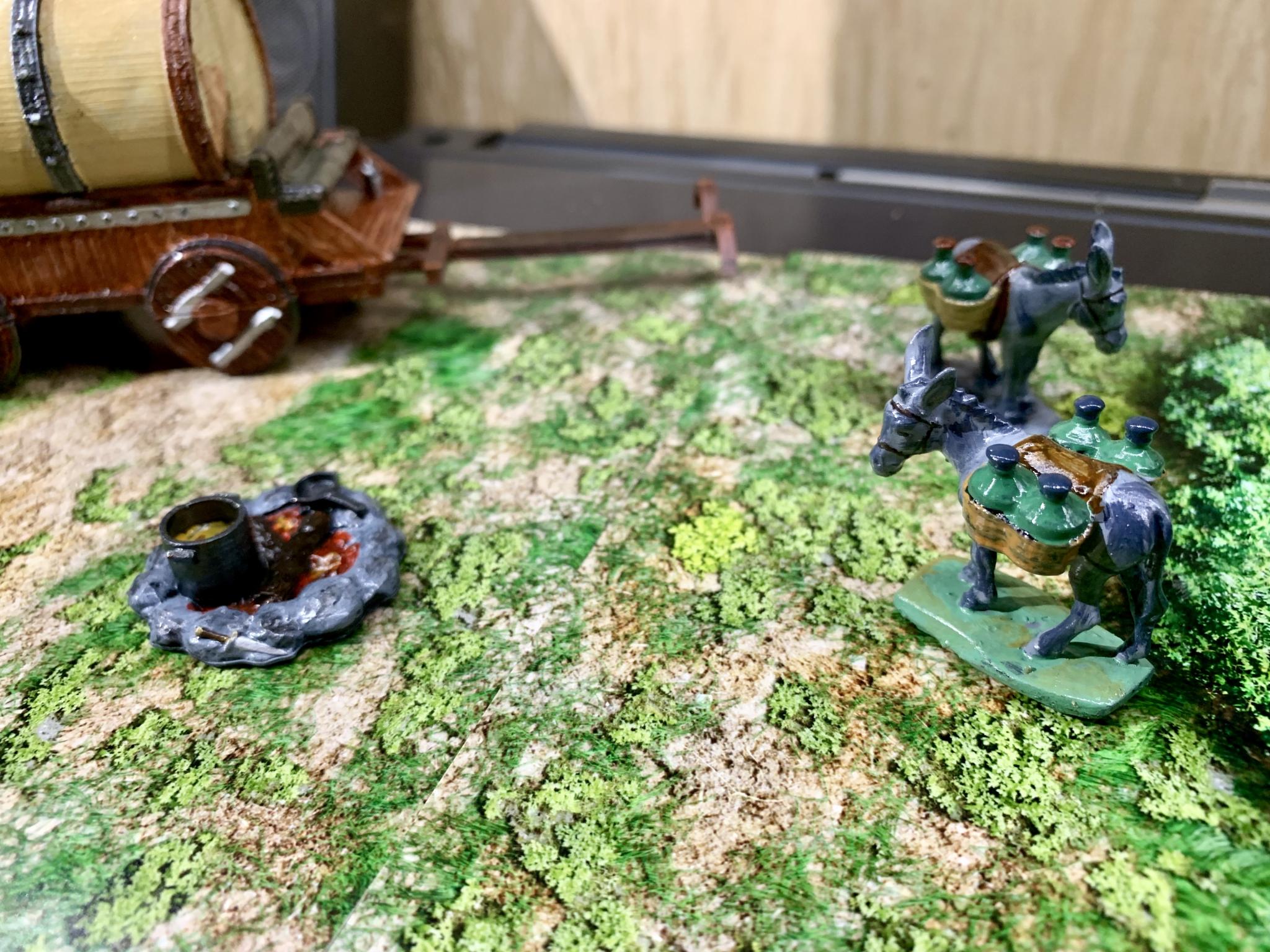

Content que tu commences à t'en sortir. Moi j'en suis resté à la résine Anycubic, valeurs d'impression de base, je prend la transparente à laquelle j'ajoute des pigments s'il le faut. Sur cette image, en arrière plan un cheval, heu un âne, mais c'est un peu les trucs que tu fais. On peut distinguer aussi à gauche un écusson avec une tête de licorne.
Les ânes, avant mise en peinture, gros respect des détails avec la Photon.

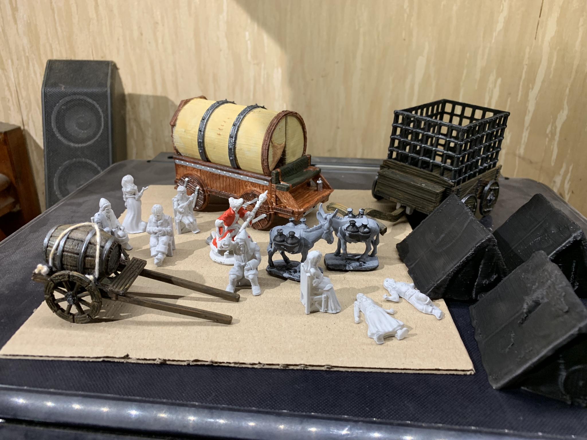

Et une image en position dans le jeu que je construit.

Avec la Clear d'Anycubic, j'utilise ces réglages avec succès :

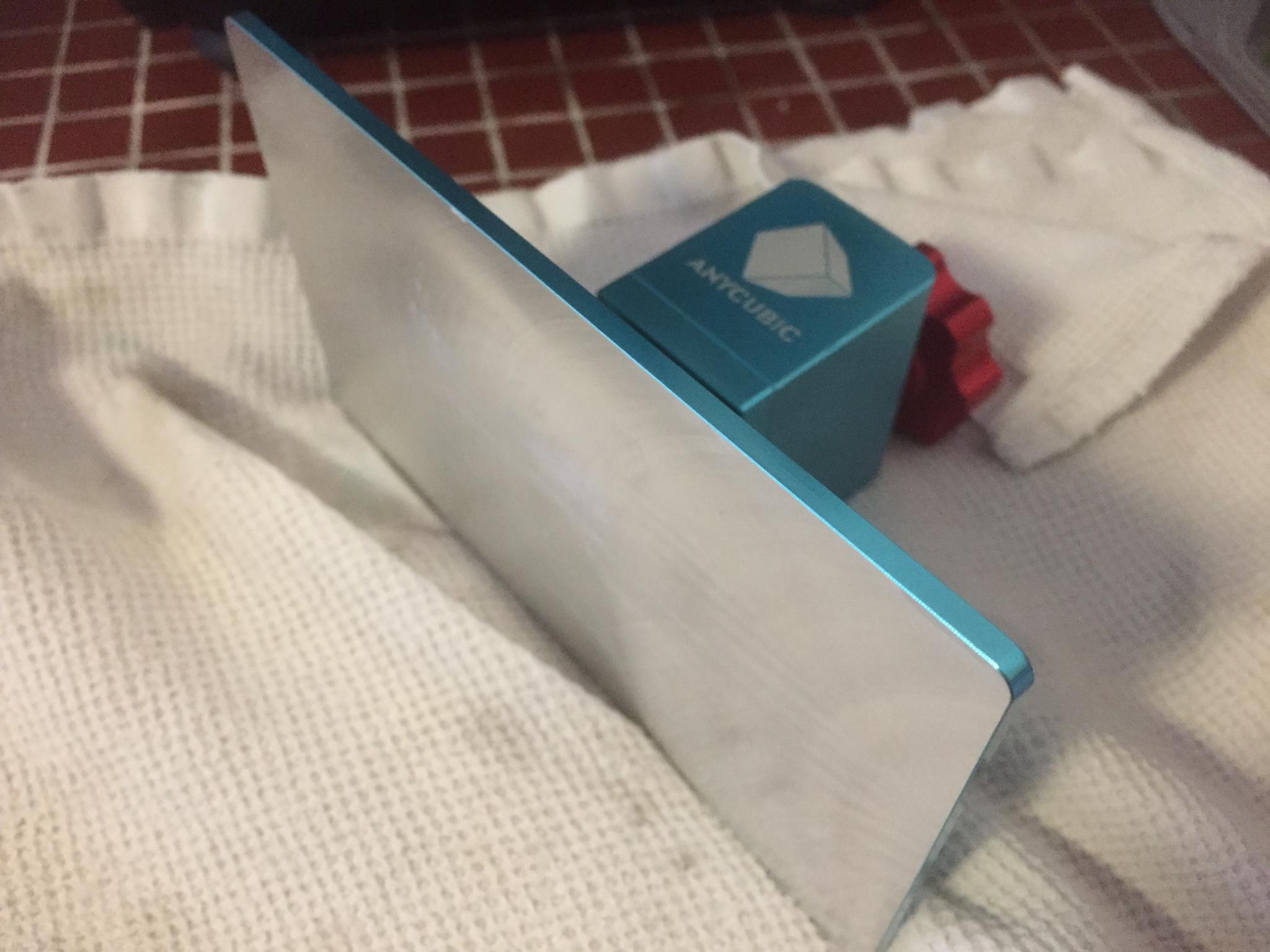

Ma 'semelle' est en fait complètement dépolie et l'accroche se fait sans problème. Les premières Photons étaient livrées comme ça.
Le fait de la poncer au papier de verre très fin améliorera grandement l'accroche sur ta semelle anodisée.

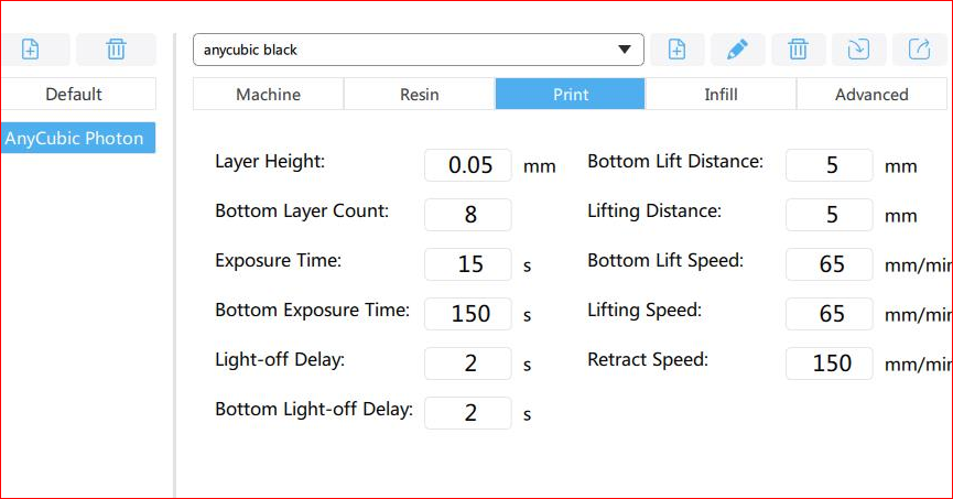

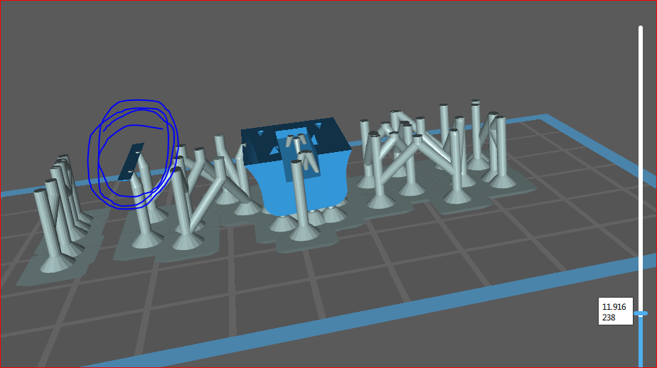

Je viens d’acquérir une photon seulement comme certains, j'ai aussi des problèmes avec une autre couleur que celle livrée.
impossible de faire des impressions propre avec le basic black d'anycubic, j'ai toujours des claquements quand le plateau remonte.
test de leveling  ok avec un morceau de feuille a4 (tirer mais pas pousser 🙂 ) ainsi que la tension du FEP.

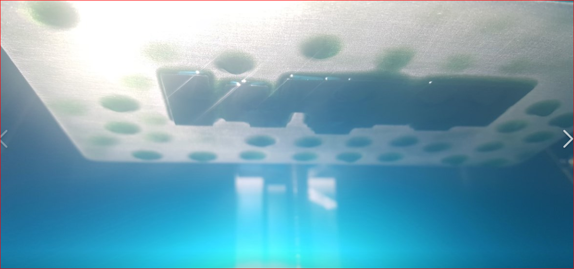

J'ai mis mon botom exposure time à 150 pensant que cela irait mieux mais en vain... ci joint quelques captures.
Tout avait l'air de tenir mais les claquements m'ont fait renoncer.
Bien à vous.

J'ai de gros soucis aussi pour les grosses pièces, ca me saoul j'ai tout essayé !
Petit retour avant d'aller voir Morphée... .
après renseignement, cela serait normal pour le bruit mais je reste septique car tout dépends de bruit ou BRUIT 🙂 .
deuxième infos, l'isopropanol fait blanchir le FEP(VAT,?,), utiliser un alchool moins fort pour ne pas enlever la pellicule anti adhérante.
J'ai relancer l'impression cela doit faire 3heures, les premieres couches sont bien accrochées malgré les clac-clac des premières couches.
Petites inspection, j'ai des bruits au moment de la création/collapse supports et model. exemple couche 238 :
une fois passé le support,,, plus un seul bruit, silence radio
@Stefbull, essaie d'ajouter du temps d'exposition pour les premières couches, même si ma config n'est pas encore a prendre en compte.
