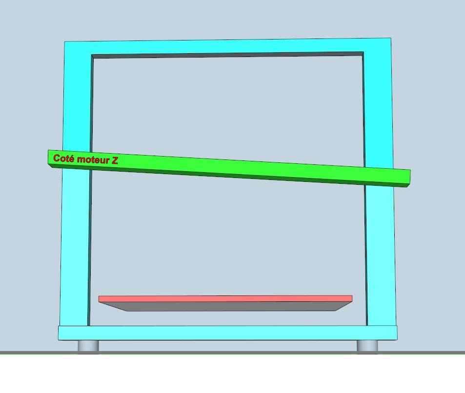

Artazole Posté(e) Octobre 30, 2018 Auteur Posté(e) Octobre 30, 2018 il y a 12 minutes, Desmojack a dit : Je me tâte pour installer un dual Z à courroie ça coûte pas grand chose dans les 10 zeuros. Pas vraiment besoin ma bécane est alignée pile poil. Ce serait plus histoire de m'occuper les mains et l'esprit, mais partant du principe que le mieux est l'ennemi du bien, j'hésite Ben justement. Tu fais bien d'en parler 'Jack ! En reprenant l'intégralité de l'imprimante, à tout contrôler, j'ai capté pourquoi le coté gauche (cote moteur axe Z) est toujours plus bas (le bed) que le coté droit. J'en veux pour témoin le protocole suivant : 2 tubes de 100mm, Ø25mm, perpendiculaires à leur base, rigoureusement identiques au 1/100ème de mm, un à droite sur l'extrudé alu 20x40, l'autre à gauche, bien verticaux. je descends mon axe Z, le coté droit de l'axe X touche le tube avant le cote gauche. J'ai réussi à mettre "à plat", je suis content, je re-règle mes excentriques, serre comilfo les vis des roulettes, je fais remonter et hop, je redescends histoire d'être content et paf, ça recommence. Pas grand chose mais... trop à mes yeux ! Donc avoir une seule tige donc un seul moteur, ça oblige à régler le bed de travers par rapport à l'horizontale pour être parallèle au "porte-à-faux" de l'axe X. Donc le double Z semble si évident... surtout que le poids de la tête avec les câbles, cela ne doit pas être anodin quand la tête est vers des valeurs de plus de 200, ça doit renforcer l'effet "moment de force". Le Bl Touch fait son job mais dans le principe je ne trouve pas cela satisfaisant. J'en suis arrivé à regarder du coté des double Z, avec ce que j'ai vu sur la Flash en tête. Ce que tu viens d'écrire en fait. 2 moteurs, 2 tiges et une courroie de synchro. Mais bon tu dis que ça coûte que 10€ je te laisse présenter ta liste donc !!! Bon, faut qu'on aille faire un fil "Tornado Double axe Z" sinon on va pourrir ce topic. Dans l'idée je suis d'accord mais faut voir ce que ça implique jusque dans Marlin et la connectique. Mais ça me branche aussi. A terme j'y serai je pense. Puis tu hésites, tu hésites...que dalle, tu cherches une mauvaise bonne raison de t'y lancer, de toute façon et tu le sais, c'est déjà trop tard. On est des gamins, Dieu que c'est bon, nous reste ça

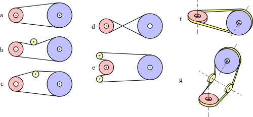

Jean-Claude Garnier Posté(e) Octobre 30, 2018 Posté(e) Octobre 30, 2018 il y a 6 minutes, Desmojack a dit : .. /.. Poulies crantées j'en compte 3 dont une pour un tendeur Pour le tendeur, c'est mieux si la poulie appuie au DOS de la courroie (b) ça laisse davantage de dents en prise Donc y vaut mieux une poulie lisse (avec un roulement dedans de toutes façons)
Desmojack Posté(e) Octobre 30, 2018 Posté(e) Octobre 30, 2018 il y a 3 minutes, Jean-Claude Garnier a dit : ...Donc y vaut mieux une poulie lisse (avec un roulement dedans de toutes façons) J'étais juste entrain de me poser la question, comme quoi
Jean-Claude Garnier Posté(e) Octobre 30, 2018 Posté(e) Octobre 30, 2018 (modifié) il y a 10 minutes, Desmojack a dit : .. /.. J'étais juste entrain de me poser la question, comme quoi Hé oui, les "vieux cons plissent". C'est ça >>>> Modifié (le) Octobre 30, 2018 par Jean-Claude Garnier
Desmojack Posté(e) Octobre 30, 2018 Posté(e) Octobre 30, 2018 Bin oui Ce qui m'a fait réfléchir à la chose, c'est le système de tension des courroies de distri sur mon moulin de bécane, dans ce cas, ce sont juste des roulements.
rmlc460 Posté(e) Octobre 30, 2018 Posté(e) Octobre 30, 2018 (modifié) Comme j'ai l'esprit de contradiction, je dirais que vus les possibilités et emplacements dans le cas précis de cette application, c'est plutôt de la théorie. Le système c est peut-être même plus adapté que le b. Parce que sur un moteur, d'accord, tout est plus gros, et les impératifs ne sont pas les mêmes. Mais là, vu la proximité de deux brins, pas sur que la variante b ait suffisamment de débattement (petit enroulement, grand écartement). Il y a peut être une raison autre que la connerie apparente qui peut amener un industriel à proposer telle ou telle solution... D'ailleurs, dans le montage c, rien n'empêche d'envisager deux poulies lisses de part et d'autre du tendeur pour ramener les brins Modifié (le) Octobre 30, 2018 par rmlc460

Jean-Claude Garnier Posté(e) Octobre 30, 2018 Posté(e) Octobre 30, 2018 C'est pas faux non plus. Surtout que pour l'instant on a aucune idée de la longueur de courroie la plus proche. Alors "ceinture et bretelles"...... C ! (et une fois livré, si ça va ..... B ) Dans les deux cas, poulie lisse avec roulement

Artazole Posté(e) Octobre 30, 2018 Auteur Posté(e) Octobre 30, 2018 Bonjour, donc suite au merdier infâme que nous avons mis dans la section des photos, il me parait plus adapté et propre de passer sur un fil dédié. Le voilà donc. Il faudrait qu'on retrouve ici (à vot' bon cœur les Modos) les quelques messages fort intéressants déjà posté mais dans le mauvais fil. Article 1 . Pourquoi passer sur un double Z ? En ce qui me concerne à cause du shema suivant, qui impose de régler son lit en pente puisque l'axe X est en pente constante. Quelque soit le réglage des excentriques, pression sur les roulements, calages... cela n'est jamais "à plat" et donc c'est gênant. Alors l'apport du BL Touch c'est de mettre le plan d'impression en parallélisme parfait avec l'axe des X, comme on essaye de le faire avec la feuille. Mais si cela absorbe cet écart, cela n'en reste pour autant pas satisfaisant. Et lorsque le BL Touch part pour niveler le lit, vous pouvez voir les valeurs remontées par ce dernier, en Z, et les valeurs de gauche sont toujours supérieures aux valeurs de droite. Donc il y a nécessité purement intellectuelle mais quand même, de passer sur une double tige filetée pour gommer ce porte-à-faux. Donc j'avais envisagé la solution type Tevo flash, deux moteurs et tout le toutim. MAis c'est là, que sorti du bois, @Desmojackme sort une soluce de chez les printeurs fous de Thingiverse. Pas mal mais je suis un peu comme la fosse, un seul Nema 17 pour faire bouger tout ça ? Bon, ça se tente et si d'aventure c'est pas bon, on sera toujours à temps de doubler. Allons-y !!!
