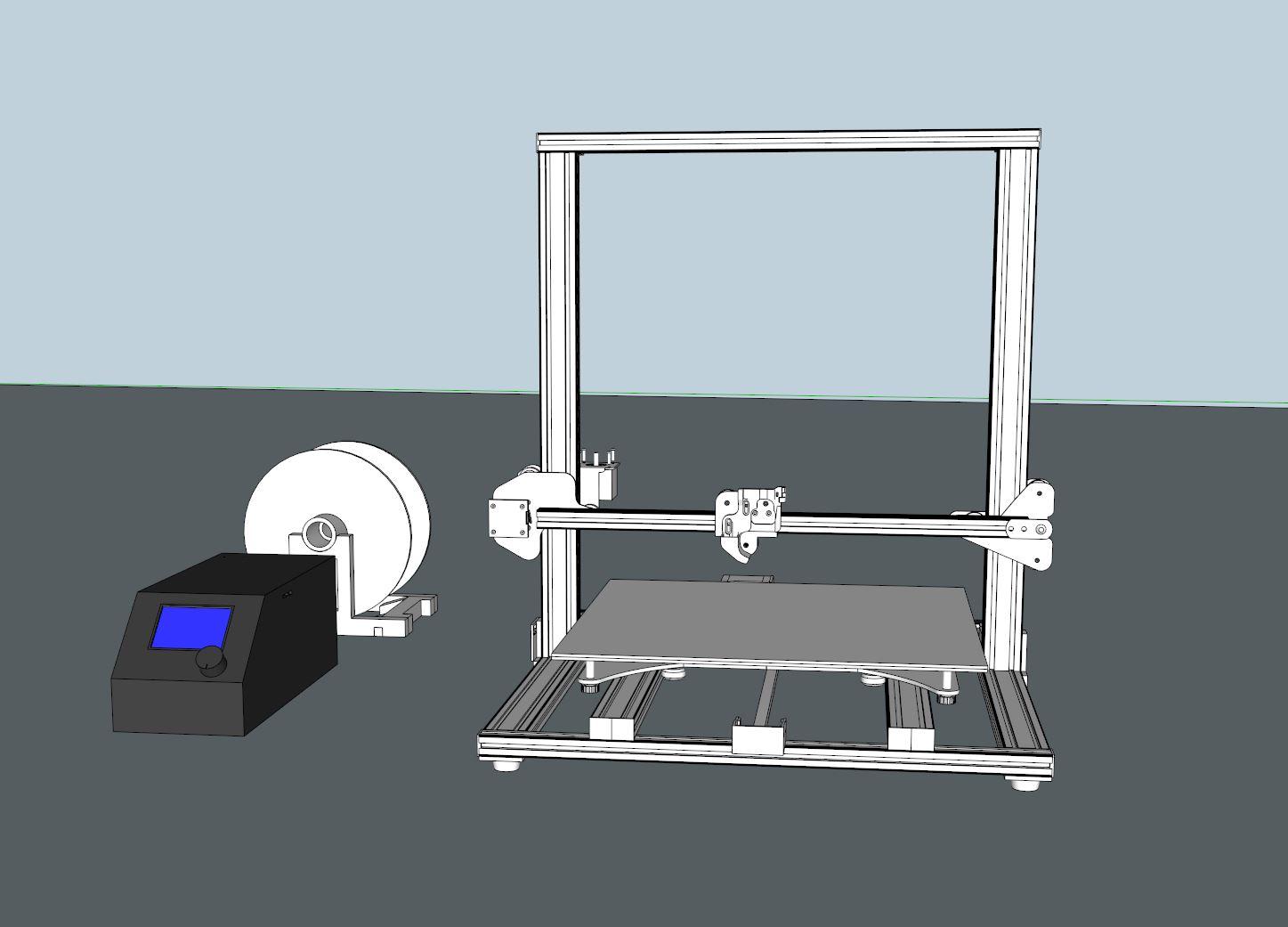

Artazole Posté(e) Octobre 30, 2018 Auteur Posté(e) Octobre 30, 2018 (modifié) Voilà le sujet d'étude. Le fichier Collada (.dae) est joint au format Rar. CR10.rar Edit 1 : @Desmojack: ça sert à quoi l'ecrou "anti-retour" sur la tige filetée ? Et pourquoi "trapézoïdale" ? moi pas comprendre... Edit 2 : J'ai dégoté ça sur TAZONE. Donc on est pas bloqué par les dimensions, enfin moins que ce que j'ai cru. 2 courroies pour le prix donc une de secours. Modifié (le) Octobre 30, 2018 par Artazole

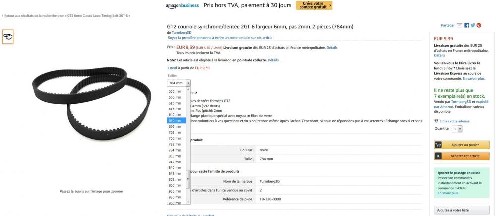

Jean-Claude Garnier Posté(e) Octobre 30, 2018 Posté(e) Octobre 30, 2018 (modifié) Je vous (nous) ai trouvé un fournisseur qui tient en stock 100 longueurs différentes de courroies GT2 entre 98 mm et 1524 mm ! http://www.eu.diigiit.com/fr/timing-belt-gt2-pitch-2mm-width-6mm L'écrou dit "anti-backlash" est censé éliminer le jeu à l'inversion de la vis Grâce au ressort, un des deux écrous est en contact avec un des flancs du filet, l'autre écrou avec l'autre flanc. Modifié (le) Octobre 30, 2018 par Jean-Claude Garnier

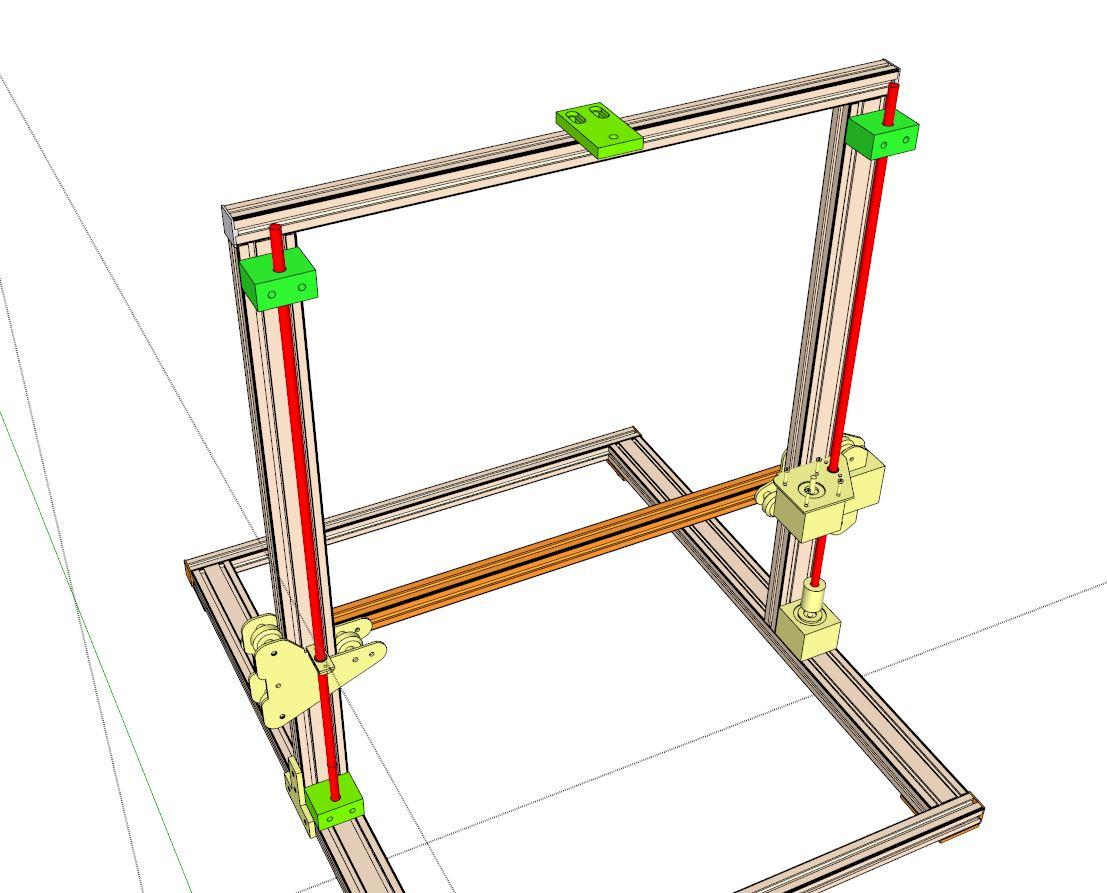

Desmojack Posté(e) Octobre 31, 2018 Posté(e) Octobre 31, 2018 @rmlc460 je pense que la poulie doit retenir la tige, puis en bas, mettre un palier avec roulement, la tige qui traverse et retenue en dessous par un coupleur scié sur son diamètre pour juste en récupérer une des 2 parties avec les 2 Btr
Artazole Posté(e) Octobre 31, 2018 Auteur Posté(e) Octobre 31, 2018 (modifié) il y a 30 minutes, Desmojack a dit : La plaque dont tu parles, c'est celle vissée sur le X et qui supporte l'écrou? Le gars du thingmachin l'a modélisée, donc printable si les cotes correspondent pour la Tornado et du coup, tu choisis ta couleur. Si pas compatible, ça doit pouvoir se modéliser sans trop se faire de noeuds aux neurones. Je suis d'accord, suffit d'imprimer le bracket qu'il a judicieusement prévu sauf que tu m'ôteras pas de l'idée que prendre les 3 axes de roulettes et partir de ça pour placer l'ecrou laiton ce sera nettement plus stable. Le jeu augmente facilement sur cette extrémité en partie parce que les axes des roulettes peuvent se désaligner aisément. Donc tant qu'à faire, je collerai joyeusement une plaque. Parce que ouais, comme le vois si bien @rmlc460 je suis chiant et perfectionniste. Edit : Ou alors dessiner une piece qui prends ces 3 axes et qui permet d'accrocher le support écrou laiton. Modifié (le) Octobre 31, 2018 par Artazole

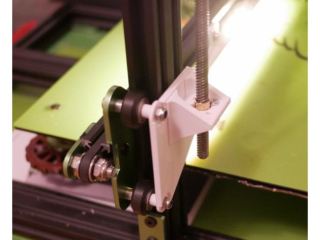

Artazole Posté(e) Octobre 31, 2018 Auteur Posté(e) Octobre 31, 2018 (modifié) J'ai trouvé la plaque toute faite. Faut modifier ce thingibidule là -> https://www.thingiverse.com/thing:2668969 Lui enlever (ou pas, chacun est libre) la partie tiges filetées de maintien du portique. La plaque est déjà faite, il est bien axé derrière le montant droit, et le tendeur est impeccable. Il est sur une courroie de 852mm aussi. Manque le support d'en bas m'enfin à dessiner c'est rien de compliqué. Comment s'appellent les petites pièces trapézoïdales en Ø5mm pour bloquer sur les extrudés d'aluminium ? Parce qu'il va falloir que j'en commande. Modifié (le) Octobre 31, 2018 par Artazole

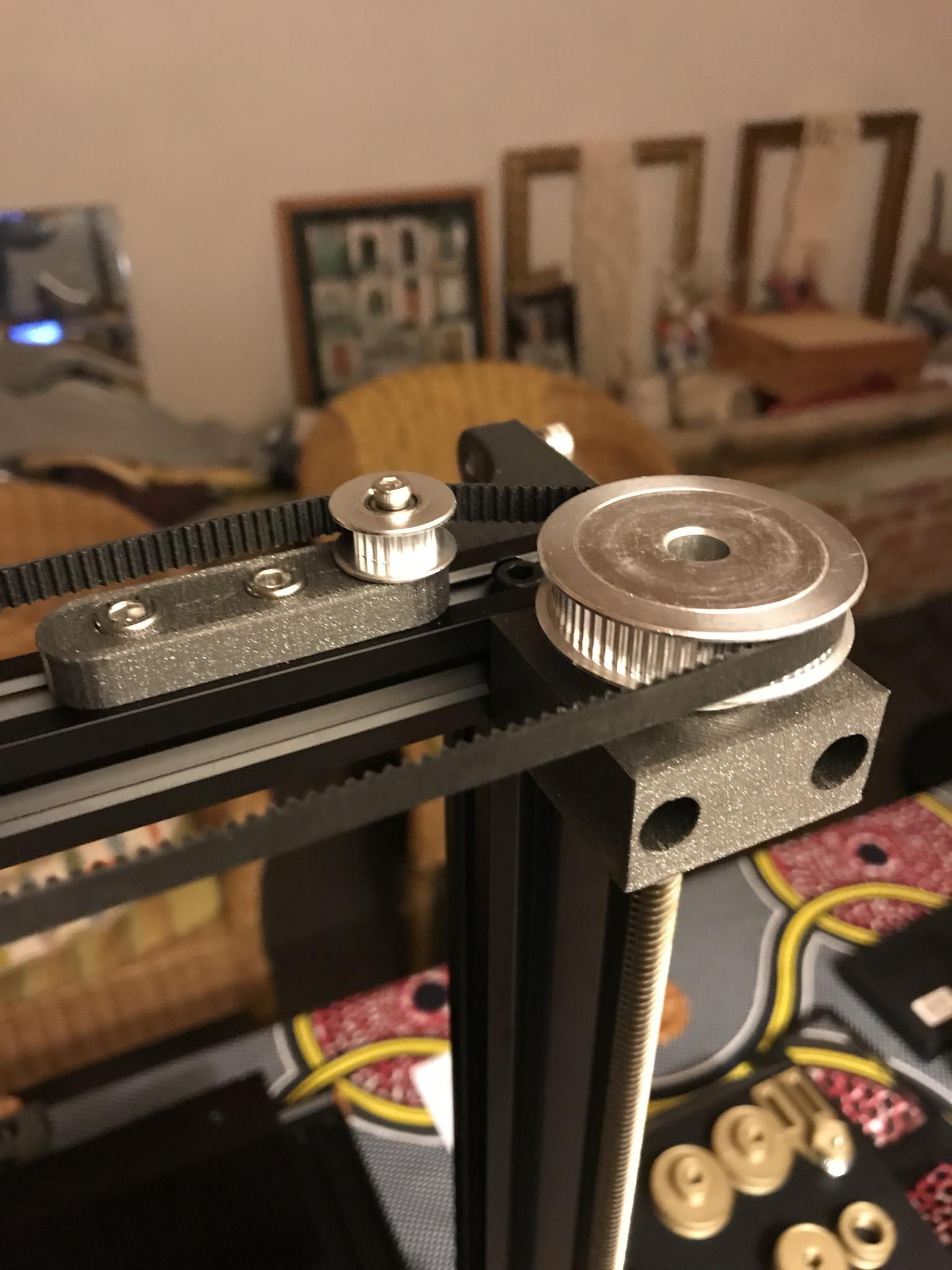

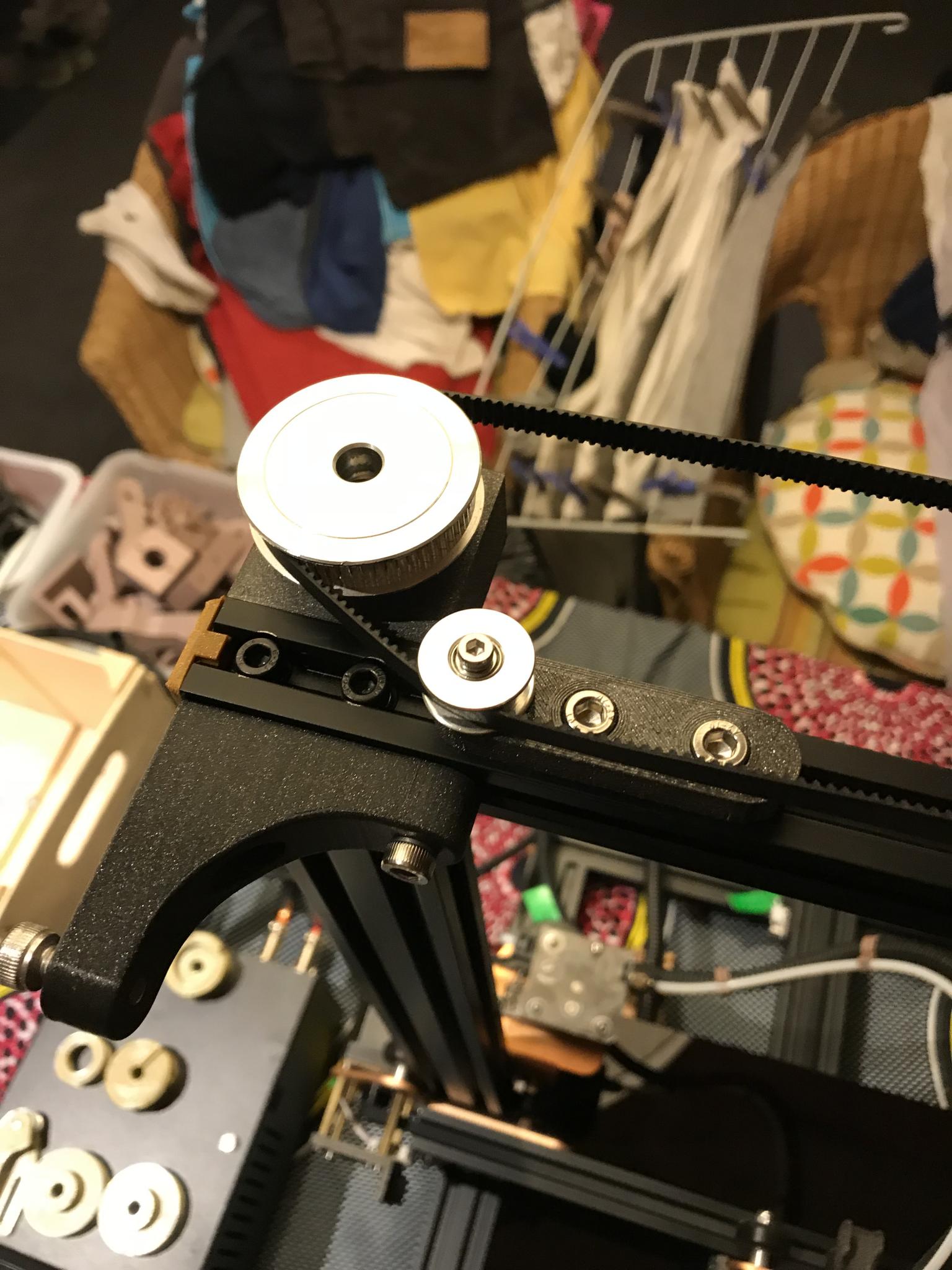

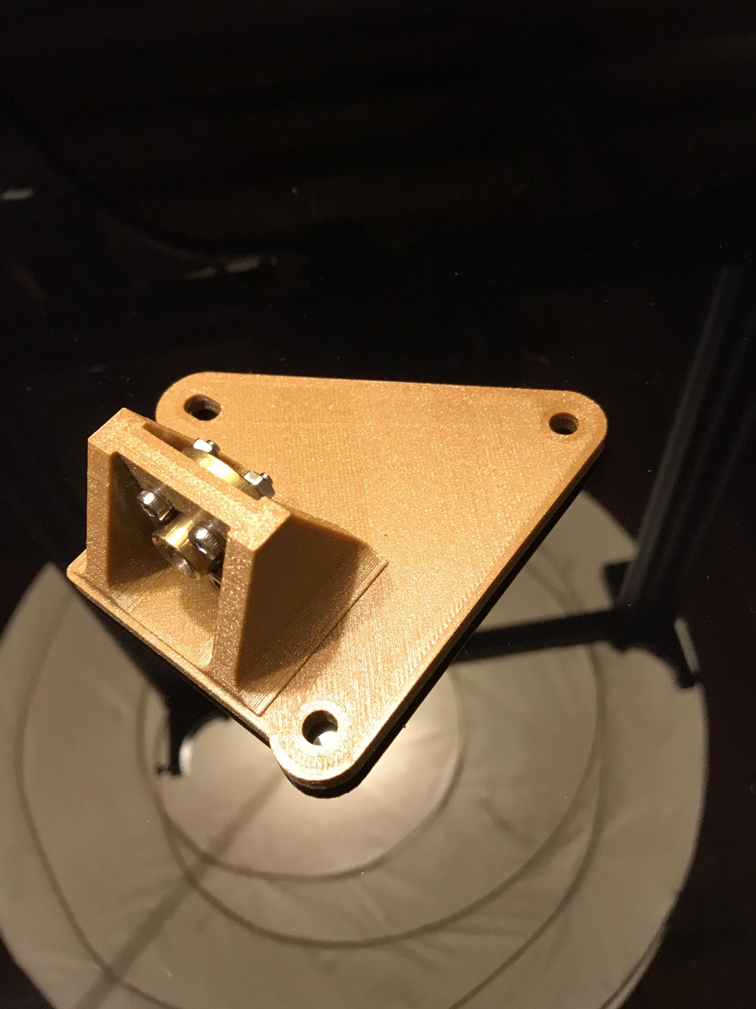

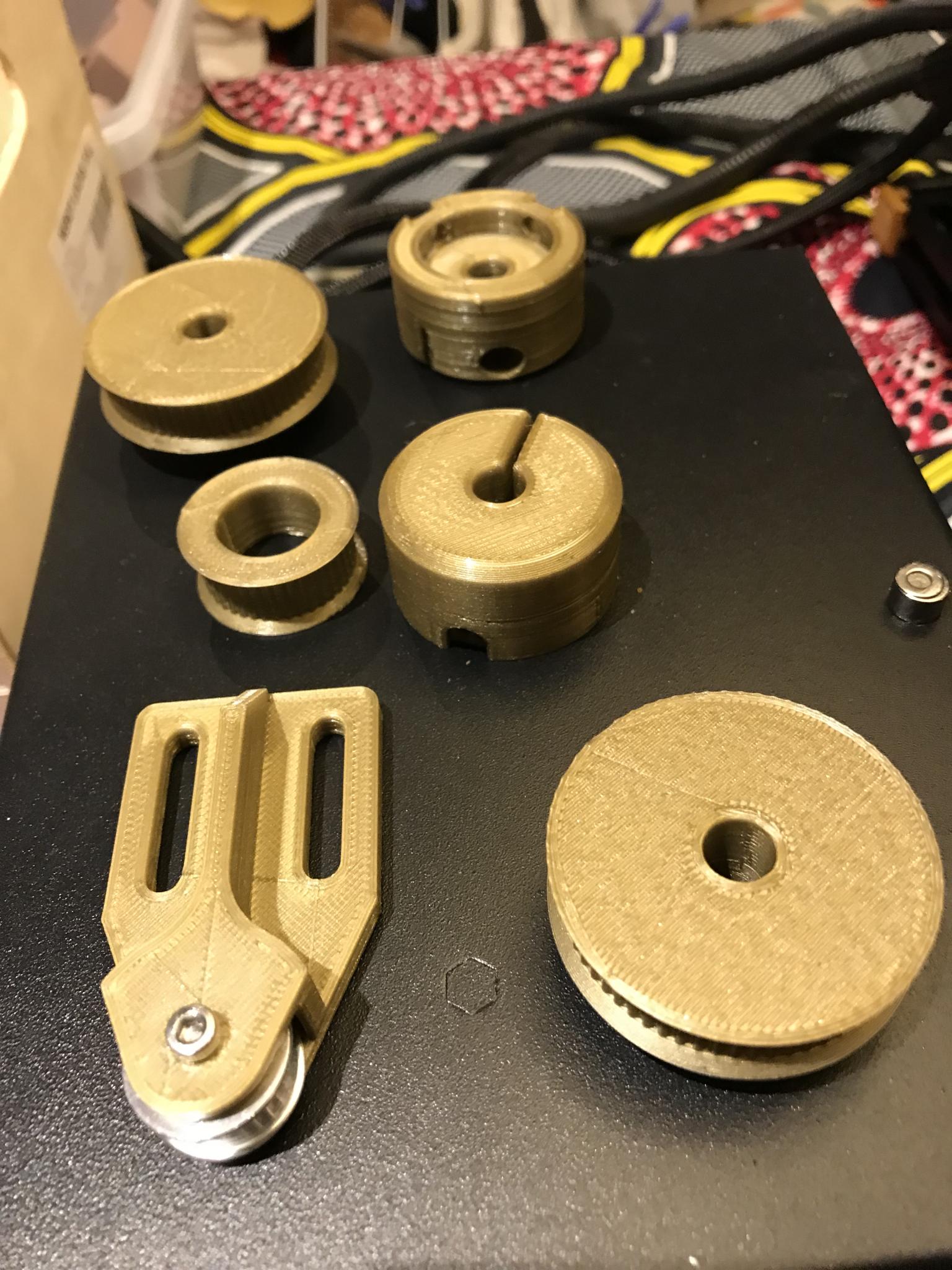

leppo Posté(e) Octobre 31, 2018 Posté(e) Octobre 31, 2018 (modifié) Salut à tous. Je suis entrain de finaliser le dual Z après différents essais dont impression des roues dentées selon différents diamètres. J'ai redéfini certains éléments pour aboutir à cette solution. Il manque les vis de 55 mm pour fixer la platine porteuse de l'écrou de transmission du mouvement. L'alignement se fera par l'épaisseur des cales de déport et les diamètres de perçage des vis de fixation de l'écrou. Plusieurs problèmes sont identifiés : tolérance d'impression vs alignement des axes (dont l'axe moteur), rectitude des axes eux mêmes, résistance de la platine imprimée, tolérance des roulements,... A titre d'exemple, j'ai monté 2 roulements en partie supérieure pour accentuer le guidage de l'axe (côté moteur) pour m'apercevoir que le moteur n'est pas dans le même axe. Pour la tension de la courroie, j'ai opté pour des poulies alu de 60 dents implantées sur les axes, mixées avec des poulies de 20 dents montées sur roulements. La solution est assez compacte, je ne voulais pas que le système de tension soit trop présent en partie haute. La tension s'obtient en déplaçant les poulies sur le rail supérieur. je suis réservé sur la durée de vie des petites poulies travaillant sous contrainte mais je vais essayer comme ça. Si vous voulez plus d'explications, n'hésitez pas... Modifié (le) Octobre 31, 2018 par leppo
