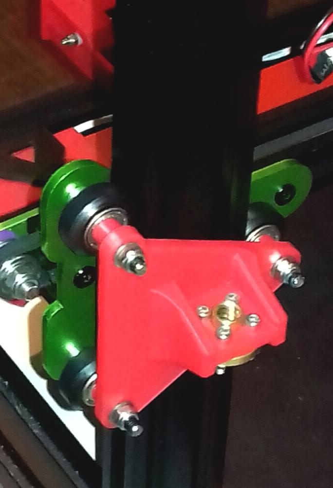

Desmojack Posté(e) Décembre 14, 2018 Partager Posté(e) Décembre 14, 2018 Le 04/12/2018 at 19:13, Artazole a dit : ... d'ailleurs je pige pas que vous n'en preniez qu'une je le répète, la tige de gauche (origine) est trop courte pour y poser la poulie dentée. https://www.amazon.fr/gp/product/B07GDJ13XN/ref=oh_aui_detailpage_o01_s00?ie=UTF8&psc=1 @Artazole et si on passe la tige d'origine (de mémoire 550mm) sur le "nouveau" Z et qu'on la remplace par la 600mm comme préconisé ICI ça a l'air de le faire ??? Peut-être pas avec ton montage (guidage bas du nouveau Z fixé sur la partie horizontale du châssis), mais fixé un peu plus haut. Mon litige avance, l'autre couillon n'a pas apprécié. C'est pas pour les 6€ de la tige, mais pour le principe. Ce mec est de mauvaise foi et ça, je ne supporte pas. Pour l'instant, Aliexpress a l'air de me donner raison, on attend la réponse de l'autre andouille. Lien vers le commentaire Partager sur d’autres sites More sharing options...
Artazole Posté(e) Décembre 14, 2018 Auteur Partager Posté(e) Décembre 14, 2018 (modifié) Oui @Desmojack, dans l'idée si tu recup la tige de gauche pour la passer a droite, ça ira, soit tu la laisses flotter (brrr, j'aime pô) soit tu remontes le "pied" de réception du bouzin avec de vrais appuis sur billes et pas un roulement comme j'ai fait (sinon @rmlc460 va te gronder ). Suis un peu à l'arrêt coté impression 3D en ce moment, trop de taff, période fin d'année, les entreprises investissent pour sauver de la TVA. Modifié (le) Décembre 14, 2018 par Artazole Lien vers le commentaire Partager sur d’autres sites More sharing options...

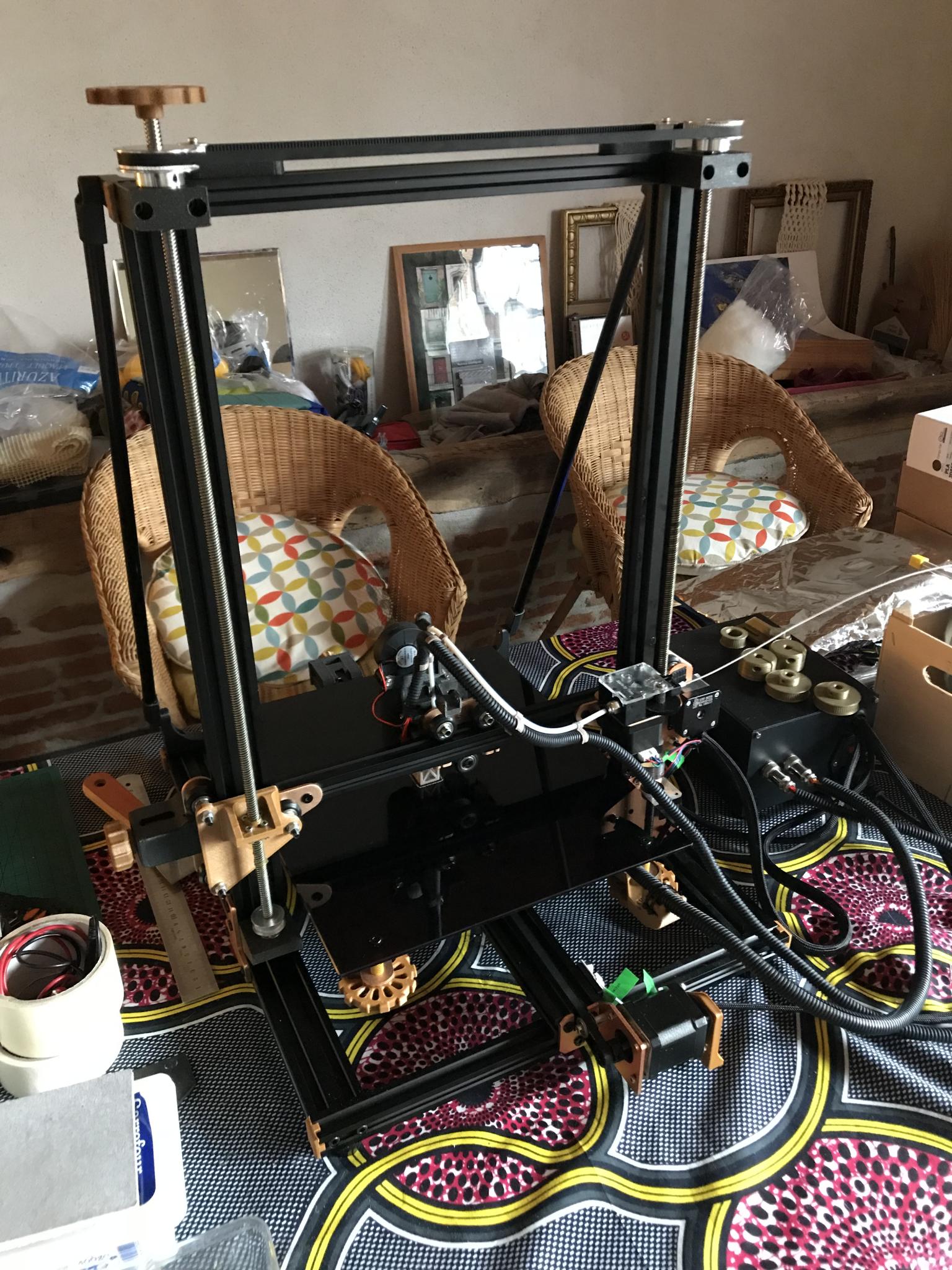

leppo Posté(e) Décembre 15, 2018 Partager Posté(e) Décembre 15, 2018 @Desmojack voilà ce que ça donne avec la réutilisation de la tige d'origine. Lien vers le commentaire Partager sur d’autres sites More sharing options...
Artazole Posté(e) Décembre 15, 2018 Auteur Partager Posté(e) Décembre 15, 2018 Ben c'est ça, le point "bas" est remonté donc pas de souci de longueur, ça dépasse même franchement chez toi @leppomoi jer pouvais pas me permettre, j'ai 35mm entre le haut de l'imprimante stock et mon passage dans le caisson. C'est impec ton montage. Et je vois que tu as refait le support gauche donc celui d'origine qui a ce petit roulement à épaulement. Bel ouvrage ! Lien vers le commentaire Partager sur d’autres sites More sharing options...
leppo Posté(e) Décembre 15, 2018 Partager Posté(e) Décembre 15, 2018 @Artazole Je te remercie. J'ai suivi ton projet et j'ai trouvé ton approche très pragmatique, notamment dans le dessin des pièces guidé par la reprise des efforts. De plus tu as imprimé les engrenages... Très belle réalisation ! Pour ma part, il a fallu être patient dans l'alignement du nouvel axe et j'ai poncé les cales derrière la platine afin de trouver un alignement de l'ordre de 2 à 3 centièmes entre les 3 points. Après un montage à blanc, je me suis aperçu que le profil sur lequel circule la tête n'était pas vraiment à 90° de l'axe Z. Conclusion, ne pas hésiter à tout desserrer pour reprendre le calage des 2 axes à zéro. J'avais décidé de changer la plaque métallique d'origine dès le début car je me suis aperçu que le déport du roulement n'était pas le même que celui de l'axe moteur. Ce dernier est mon point de référence dans le centrage des différents roulements. Par ailleurs j'ai monté 2 roulements sur chaque support ce qui n'est pas vraiment nécessaire. J'ai approvisionné des vis de 5 x 45 mm avec des têtes plates hexacaves qui ont mis 3 semaines à venir alors que le 5 x 40 mm est plus facilement trouvable et suffit. Le support bas n'est repris que sur le profilé vertical, je me suis méfié de l'angle à 90° et préféré éviter de mettre le bloc en "tension", priorité étant donnée à l'alignement de l'axe. Le point faible reste le poids sur le roulement à billes comme souligné par @rmlc460. J'aurais aimé trouver un roulement conique pour bien faire et gérer à la fois l'alignement et la reprise d'effort. On verra comment y remédier plus tard. @+ 1 Lien vers le commentaire Partager sur d’autres sites More sharing options...
Jean-Claude Garnier Posté(e) Décembre 15, 2018 Partager Posté(e) Décembre 15, 2018 il y a 14 minutes, leppo a dit : .. /.. Le point faible reste le poids sur le roulement à billes comme souligné par @rmlc460. Mouaf, vous amusez bien les mouches avec ça. Un roulement comme celui-là quand il est monté sur un skateboard, lui-même monté par un lascar de 80 kilos, encaisse en puissance, en charge et en vitesse de rotation 1000 fois ce que votre pov' Nema17 lui fait gentiment subir. Mais bon, moi ce que j'en dis, hein..... 1 Lien vers le commentaire Partager sur d’autres sites More sharing options...
Artazole Posté(e) Décembre 15, 2018 Auteur Partager Posté(e) Décembre 15, 2018 (modifié) Merci @leppo, j'ai trouvé que la plaque ne permettait pas d'aligner parfaitement avec le moteur alors j'ai juste passé une lime Ø2.5 dans les perçages dans la direction du Y+ (vers l'arrière) et j'ai pu vérifier, à droite comme à gauche que ma tige descends toute seule en tournant sur elle-même et qu'elles tombent toutes deux pile dans le connecteur en ABS d'un coté (milles fois mieux que ce bidule en alu qui veut faire ressort sans l'être) et le petit téton de l'autre. Et comme déjà dit, les efforts de la tige, même à l'arrêt pendant des semaines sans bouger ne risquent pas de marquer le roulement mais en effet, mécaniquement parlant, ça pourrait limite m’empêcher de dormir. il y a 17 minutes, Jean-Claude Garnier a dit : Mouaf, vous amusez bien les mouches avec ça. Un roulement comme celui-là quand il est monté sur un skateboard, lui-même monté par un lascar de 80 kilos, encaisse en puissance, en charge et en vitesse de rotation 1000 fois ce que votre pov' Nema17 lui fait gentiment subir. Mais bon, moi ce que j'en dis, hein..... Alors là, vu l'historique (fort détaillé) sur le sujet, si j'étais psychiatre je te jugerai pervers. Parce que quand même tu as l'art de retourner les trucs à l'envers, dans le sens qui t'arrange... quelle dextérité... mais bon ça s'est vu. A l’extrême, je trouve ça tellement de mauvaise foi que je serais à penser que c'est ton coté féminin qui s'est exprimé... (et toc !) Modifié (le) Décembre 15, 2018 par Artazole Lien vers le commentaire Partager sur d’autres sites More sharing options...

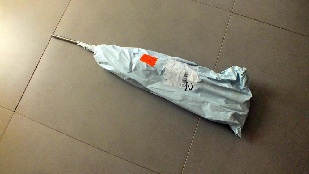

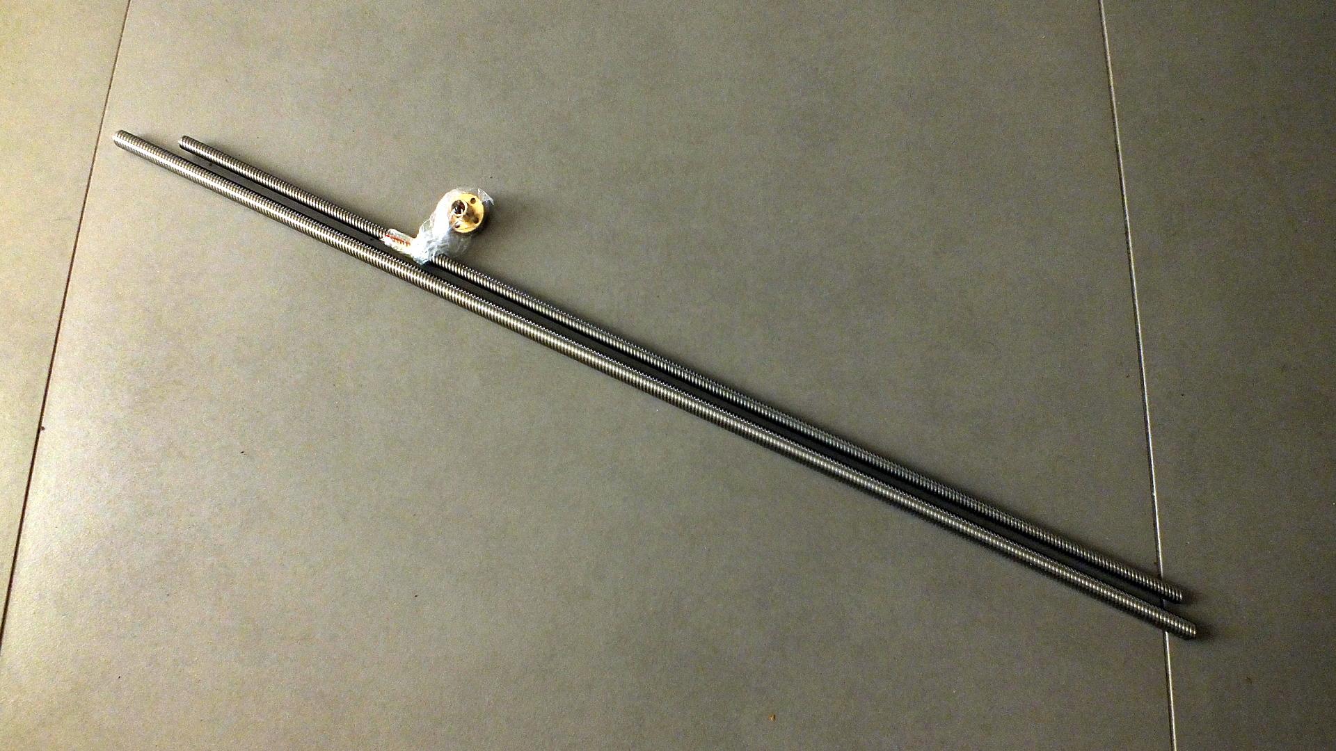

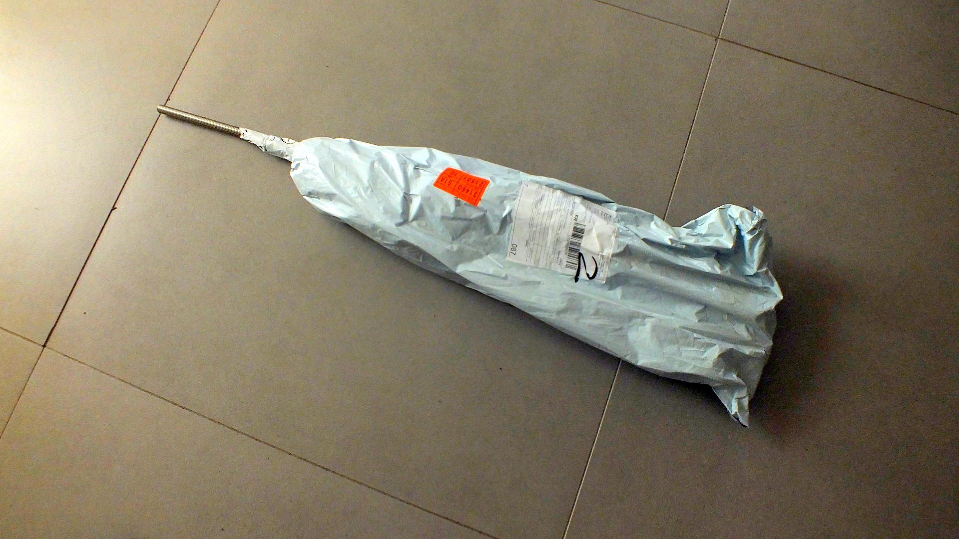

rmlc460 Posté(e) Janvier 4, 2019 Partager Posté(e) Janvier 4, 2019 Alors, @Desmojack, tu t'es sorti de tes histoires de tige foireuse? Aujourd'hui, j'ai bien ri. J''en ai commandé une fin novembre, en 600, avec son petit nécrou qui va bien. Et ce matin, je reçois ça: Je me dis que la tige a l'air bien grosse, alors j'ouvre, et dedans, il y a ça: Portnaouak ! Ça doit être le même intellectuel qui a préparé le colis ! Donc, me v'la avec une tige T10 de 650mm de long ! Bon, ce qui me rassure, c'est qu'ils m'ont quand même mis celle que j'avais commandée, et qu'elle semble droite, un vrai coup de bol... Je fais quoi, je la renvoie à leurs frais ??? Lien vers le commentaire Partager sur d’autres sites More sharing options...
jmarie3D Posté(e) Janvier 4, 2019 Partager Posté(e) Janvier 4, 2019 À mon avis, ils ont mis la grande barre pour protéger la petite dans le transport. C'est pas con, ça revient sûrement moins cher qu'un gros emballage costaud. Lien vers le commentaire Partager sur d’autres sites More sharing options...
Artazole Posté(e) Janvier 4, 2019 Auteur Partager Posté(e) Janvier 4, 2019 Bah, la tige T10 était là pour rigidifier le tout. Je veux pas remuer la tige dans l’écrou mais quand je disais que parfois, je préfère payer plus cher (même le double sans doute là-dessus) mais ça arrive vite et dans un carton "étudié pour". Et puis ce que j'ai commandé venait d'Allemagne, moins de trajet, moins de pollution et vu le prix dérisoire (même si c'est le double de la Chine en direct), je le paye volontiers et en plus, n'ayant pas ta patience, j'aurai pas attendu si long pour finir mon "précieux". Bon que chacun soit content et surtout passe une Belle Année 2019 avec santé (nos ages avancés) et apaisée (sans gilet, sans manifs, sans président, non je l'ai pas dit... ) Lien vers le commentaire Partager sur d’autres sites More sharing options...
Desmojack Posté(e) Janvier 4, 2019 Partager Posté(e) Janvier 4, 2019 @rmlc460 toi au moins t'as eu du bol sur ce coup, ta tige n'est pas pliée et t'en as une en rab, même si le diamètre est en 10. Lien vers le commentaire Partager sur d’autres sites More sharing options...

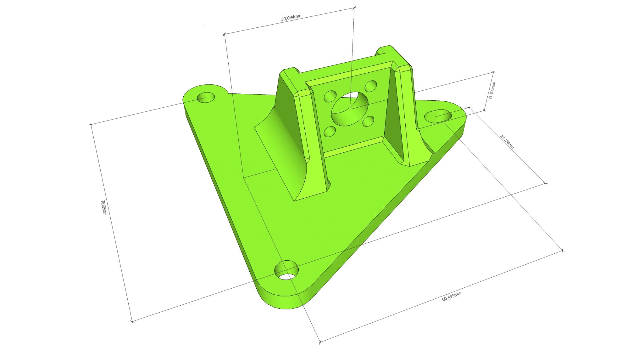

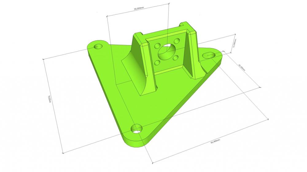

Desmojack Posté(e) Janvier 4, 2019 Partager Posté(e) Janvier 4, 2019 Bon, cet aprem me suis mis un coudpiéoku pour démarrer le double Z. @Artazole j'ai printé la "dual Z plaque" à partir de ton fichier STL pour partir de ça en référence, vu que je veux modifier le reste du système et galère de galère. J'essplique.... Cura me donne les côtes de la pièce et cette dernière une fois printée les côtes correspondent, donc jusque là, no problemo ma bécane est ok sur les steps/mm. Mais quand je présente le print sur la bécane, les entraxes sur les 2 perçages alignés verticalement c'est portnawak, facile 1mm de décalage, donc ça passe pas. Du coup je me suis dit, ptet qu'il y a un peu de jeu sur les perçages côté Tornado, donc j'ai viré les vis des galets pour les remplacer par des plus longues en mettant les entretoises printées à partir de ton stl, et la fameuse plaque, du coup ça rentre, mais j'ai un galet qui patine dans la semoule, donc toujours problème d'entre axe. Quand même bizarre que ce soit nickel sur ta bécane et que ça passe pas sur mamienneamoua !!! Comme l'impression que d'une Tornado à l'autre, y a comme qui dirait des différences. Ce truc commence à me courir ....la soluce, je prends les côtes de ma bécane et je remets le nez dans Freecad, mais pas trop la tête à ça en ce moment... l'autre soluce, la bestiole va rester en single Z et basta Lien vers le commentaire Partager sur d’autres sites More sharing options...
Artazole Posté(e) Janvier 4, 2019 Auteur Partager Posté(e) Janvier 4, 2019 (modifié) Aie, aie... pas s’énerver en ce zoli début d'année (put... que j'ai eu froid en bécane, j'étais parti léger, j'ai cru finir chez Picard, en sachet sous vide... Parfois j'dois penser que j'ai 15 ans...) Je saisi pas tout mais je suis allé vite fait placer des côtes sur ma pièce sous Sketchup et moi j'ai fait avec ça, j'ai pas de faux machin ou de trucs qui coincent, c'est bizarre. Qui plus es, je m’étais fortement inspiré des dessins de @leppo ainsi que ceux trouver sur Thingibidule parce que ma prise de côtes au pied à coulisses sur un truc en 3D, ma machine à mesurer tridimensionnelle (MMT) étant en panne et surtout donc ma prise de côtes étant hasardeuse je m’étais rassuré en regardant ce qu'avais fait les autres. Et j'ai pas eu de souci au montage, la tige descends toute seule dans l'écrou avant montage et tombe pile-poil sur le téton mal porté par un roulement en cisaillement que ça empêche certains de dormir... Après je dis pas que j'ai pas fignoler avec mes p'tites limes de modélisme bois (du temps ou je faisais des voiliers, galions espagnols ou de vieux biplans) pour améliorer le passage mais j'ai pas repris 1mm, enfin me semble pas, j'en aurai refait la pièce de dépits. J'ai ébavuré comme à l'accoutumée de d'habitude. Mais bon, elle rouille ma Tornado ces derniers temps. Fêtes de fin d'année, 50 000 projets en cours et en même temps 1 milliard de trucs à penser. Ça reviendra, c'est cyclique... Mille courage et reviens nous sur 2 pattes, une ça faisait trop bancal à mes yeux, je dors beaucoup mieux !!! Edit : j'ai failli oublier le plus important Modifié (le) Janvier 4, 2019 par Artazole Lien vers le commentaire Partager sur d’autres sites More sharing options...
Desmojack Posté(e) Janvier 4, 2019 Partager Posté(e) Janvier 4, 2019 J'ai solutionné à la perceuse à colonne en reprenant les perçages avec un foret de 5.5 et ça a l'air de le faire, je mettrai çà en place demain, pour ce soir, j'ai eu ma dose. Mais pareil, j'ai du reprendre l'écrou dans lequel se visse le T8 à la lime en faisant 2 méplats pour récupérer 1/10mm sinon il ne passait pas entre les 2 renforts. C'est quand même dingue que ça passe sur ta printeuse et celle de Leppo et pas sur la mienne alors que mes steps sont réglés au milipoil de Q de mouche du moins pour le X et le Y (le Z est légèrement décalé, mais rien de rédhibitoire). Quant à la bécane à 2 roues, j'ai dû faire 10 bornes avec la semaine dernière, alors qu'elle n'avait pas tourné depuis un mois. Donc batterie plus que faiblarde, donc flingué une bougie (la chiante à changer, celle derrière le carénage pour bien faire chier). En ce moment, de toutes façons, je les collectionne, je la sens bien l'année 2019 ... Lien vers le commentaire Partager sur d’autres sites More sharing options...
