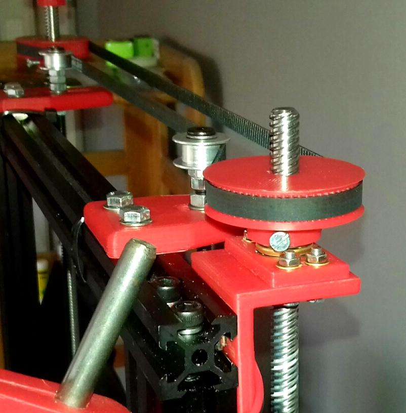

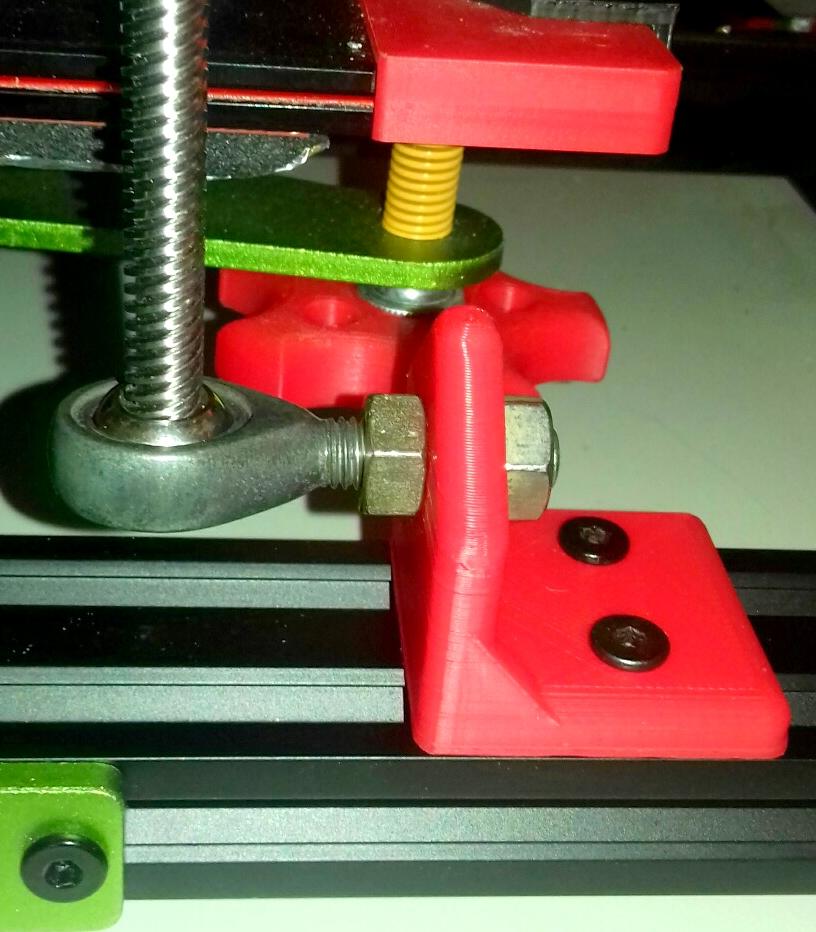

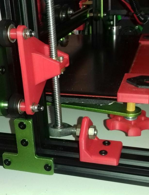

Desmojack Posté(e) Janvier 7, 2019 Posté(e) Janvier 7, 2019 Je ne vais pas vendre la peau de l'ours avant de l'avoir tué, mais un petit montage, sans peaufiner, juste histoire de voir si ça rentre et ça a l'air de le faire En fait, j'ai récupéré une des vieilles rotules (rare que je balance des vieux trucs, y a toujours moyen de recycler) montées à chaque extrêmité de la biellette qui retient l'étrier de frein arrière de ma vraie Ducati Comme écrit plus haut, me reste plus qu'à trouver l'autocollant qui va bien, histoire de kékétiser un peu plus 1

Jean-Claude Garnier Posté(e) Janvier 8, 2019 Posté(e) Janvier 8, 2019 (modifié) Il y a 8 heures, Artazole a dit : .. /.. Tu vas p'tet prendre des réflexions sur la torsion de l’équerre par un certain truc à poil qui gratte ... Même pas : je trouve ça très joli, très élégant * et même que ça flatte mon sens aigu du recyclage et de la récupération. La torsion de l'équerre on >>> comment dire ? <<< : une rotule c'est fait pour rotuler après tout. Euh, t'aurais pas choisi l'option "langue de poute" comme deuxième langue lors de ton passage en seconde, toi ? Il y a 8 heures, Artazole a dit : .. /.. ah l'Amour Moi non plus je t'aime @Artazole * L'avantage de porter des gants troués, c'est que tu as l'air et les gants....... Modifié (le) Janvier 8, 2019 par Jean-Claude Garnier

Desmojack Posté(e) Janvier 8, 2019 Posté(e) Janvier 8, 2019 (modifié) Vous me faites marrer avec vos zâneries Aucun risque que çà torsionne entre la rotule qui est libre par définition et le fait que je peux régler facilement le parallèlisme partie verticale du châssis/tige T8. (En plus, renforts en équerre dans .... l'angle de l'équerre, avant que ça bouge ou que ça pète...) Ca doubleZ pas encore, je me suis planté dans mes dimensions de poulies commandées (ou de longueur de courroie, ce qui revient au même kekpart), donc j'en printe des plus grandes, une de faite hier soir. Puis faut que je modélise le support haut spécial butée à billes et réglable dans tous les sens, j'ai le concept en tête, mais rien de concret PLAment parlant. Y a aussi le tendeur de courroie à faire, donc j'ai encore du taf avant de doublezéder Modifié (le) Janvier 8, 2019 par Desmojack

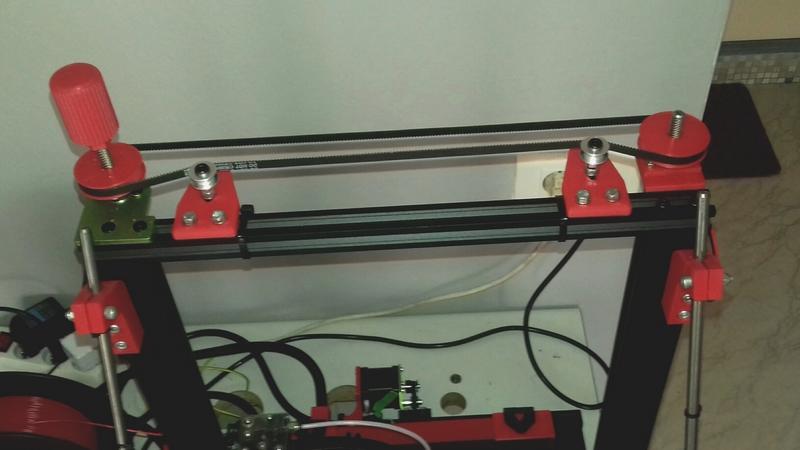

Desmojack Posté(e) Janvier 13, 2019 Posté(e) Janvier 13, 2019 Enfin mon double Z est en place !!!... et en plus, ça marche Mon idée était de partir d'un point de référence fixe et que tout le reste soit réglable. J'ai donc printé le support de l'écrou de la T8 avec ses entretoises (bien galéré pour mettre ce bidule en place) proposé par le tandem Leppo/Artazole. Pour l'extrémité inférieure de la tige, une rotule au bon diamètre montée sur un support (perçage diam8 pour fixer la rotule) avec tnuts, donc degré de liberté pour aligner la T8 sur Y, pour le X c'est centré avec les tnuts. Pour l'extrémité supérieure, un support en forme d'équerre fixé avec des tnuts sur la partie horizontale du châssis (suffit de faire coulisser pour aligner sur l'axe X). Sur cette équerre, j'ai monté un support pour la butée à vis comportant des perçages oblongs, donc réglable sur l'axe Y, par le biais de 4 boulons M3. Côté transmission à courroie, j'ai repris le stl de poulie crantée proposé par Artazole, et monté 2 petites poulies lisses en alu en guise de tendeurs sur des supports permettant de régler dans le 3 axes. J'ai mesuré au pied à coulisse et testé en printant une molette" home made" visible sur une des photos et c'est nickel chrome. Voir les STL de tout ça et les photos pour illustrer... rotule.stl supp-butée-inf.stl supp-butée-sup.stl tend-courroie1_fixed.stl 1
Artazole Posté(e) Janvier 13, 2019 Auteur Posté(e) Janvier 13, 2019 Bravissimo !!! Manque le sticker Ducat' Tu dois être bien content que ce soit fini ! En tout cas, chacun ses modifs, ses options et tant que ça marche, ça prouve qu'il y a plusieurs voies pour arriver aux mêmes résultats. C'est bon ça. 1

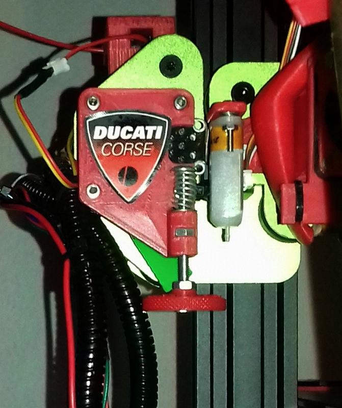

Desmojack Posté(e) Janvier 13, 2019 Posté(e) Janvier 13, 2019 Errrfff, j'avais oublié le principal,.... "corse" en plus, une vraie Tornado de compète !!! Plus que content que ce soit fini, je commençais à saturer sur la fin.
