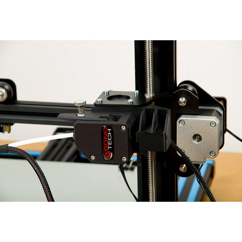

WrathOfThePixel Posté(e) Octobre 31, 2018 Partager Posté(e) Octobre 31, 2018 Bonjour bonjour Je me suis procuré un extrudeur Bondtech BMG pour ma CR-10S. J'ai une petite question pour le montage, avant de faire une bêtise quelconque. Dans la notice, ils proposent de changer la polarité du moteur en inversant deux fils dans la fiche de celui-ci, ainsi que régler le pas moteur avec un M92 E415 dans l'en-tête GCode. Je n'ai pas vraiment envie d'aller modifier cette fiche, je me demandais donc si mettre un pas négatif (M92 E-415) pourrait régler du même coup le sens de rotation sans bidouiller les câbles ? Merci Lien vers le commentaire Partager sur d’autres sites More sharing options...

WrathOfThePixel Posté(e) Octobre 31, 2018 Auteur Partager Posté(e) Octobre 31, 2018 il y a 12 minutes, fran6p a dit : @WrathOfThePixel Va consulter ce post. C'est un peu dommage qu'une valeur négative ne soit pas valide. C'est le firmware qui veut pas ? Une version plus a jour l'accepterais, peut-être ? J'ai vraiment pas envie de modifier le câble, surtout que si j'ai bien compris, le BMG fonctionne à l'envers en bowden, et à l'endroit en direct (ou alors un truc m'échappe). Pour le moment je vais le mettre en bowden mais je n'exclus pas de le passer en direct à l'avenir. Je n'avais pas non plus envie de me lancer dans la mise à jour du firmware avant d'avoir fini un projet en cours, au cas où quelque chose se passe mal et que je me retrouve bloqué. Pouvoir changer ça dans le GCode m'aurais permis de profiter de l'extrudeur sans trop de prise de tête en attendant "les gros travaux" pour plus tard. Bon ben il va rester dans sa boite encore un petit moment, du coup. Merci pour vos réponses. Lien vers le commentaire Partager sur d’autres sites More sharing options...
fran6p Posté(e) Octobre 31, 2018 Partager Posté(e) Octobre 31, 2018 il y a 11 minutes, WrathOfThePixel a dit : le BMG fonctionne à l'envers en bowden, et à l'endroit en direct ??? Comment cela se pourrait-il? En direct le filament arrive d'un côté et ressort de l'autre et en bowden, le filament arrive d'un côté et ressort de l'autre donc c'est le même fonctionnement ou alors il y a quelque chose qui m'a échappé . Honnêtement, changer la disposition des câbles sur la fiche, c'est très facile (on lève la petite languette sur la fiche et on tire délicatement le câble). Le seul truc à ne pas oublier est éventuellement de mettre une étiquette sur ce câble pour se souvenir ultérieurement que la connexion est inversée. Lien vers le commentaire Partager sur d’autres sites More sharing options...

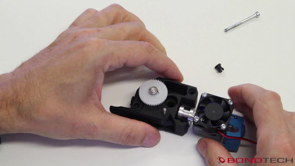

WrathOfThePixel Posté(e) Octobre 31, 2018 Auteur Partager Posté(e) Octobre 31, 2018 (modifié) il y a 10 minutes, fran6p a dit : ??? Comment cela se pourrait-il? En direct le filament arrive d'un côté et ressort de l'autre et en bowden, le filament arrive d'un côté et ressort de l'autre donc c'est le même fonctionnement ou alors il y a quelque chose qui m'a échappé . Honnêtement, changer la disposition des câbles sur la fiche, c'est très facile (on lève la petite languette sur la fiche et on tire délicatement le câble). Le seul truc à ne pas oublier est éventuellement de mettre une étiquette sur ce câble pour se souvenir ultérieurement que la connexion est inversée. et bien voilà comment il se monte en bowden : Et en direct : Donc j'ai peut-être pas tout compris, c'est pas improbable, mais j'ai quand même l'impression que le sens de passage du fil est inversé. edit : quant au bidouillage de câble, même si c'est pas compliqué, c'est probablement pas vraiment fait pour (surtout avec mes gros doigts), la manip logicielle est toujours plus perenne et modifiable à volonté. Mais c'est que mon point de vue, après chacun fait comme il se sent le mieux. Modifié (le) Octobre 31, 2018 par WrathOfThePixel Lien vers le commentaire Partager sur d’autres sites More sharing options...

WrathOfThePixel Posté(e) Novembre 1, 2018 Auteur Partager Posté(e) Novembre 1, 2018 (modifié) Est-ce qu'il y a une différence de construction entre la CR-10 et la CR-10S à ce niveau là (marque rouge) ? Par erreur j'ai pris un support pour CR-10, je me suis dit que ça n'était pas grave du fait que je n'utilise pas le détecteur de fin de fil, mais j'ai l'impression que l'axe fileté bloque le support et l'empêche de loger à sa place... Modifié (le) Novembre 1, 2018 par WrathOfThePixel Lien vers le commentaire Partager sur d’autres sites More sharing options...
fran6p Posté(e) Novembre 1, 2018 Partager Posté(e) Novembre 1, 2018 il y a 34 minutes, WrathOfThePixel a dit : Est-ce qu'il y a une différence de construction entre la CR-10 et la CR-10S à ce niveau là (marque rouge) ? Non. Aucune différence. Ces pattes métalliques et les noix en laiton sont identiques sur les CR10, 10S, Ender3... Lien vers le commentaire Partager sur d’autres sites More sharing options...
WrathOfThePixel Posté(e) Novembre 1, 2018 Auteur Partager Posté(e) Novembre 1, 2018 (modifié) Il y a 2 heures, fran6p a dit : Non. Aucune différence. Ces pattes métalliques et les noix en laiton sont identiques sur les CR10, 10S, Ender3... Merci. En regardant mieux je crois qu'il y a un petit défaut d'impression sur le support, un petit coup de lime et ça va mieux. C'est pas dramatique, mais pour le prix du bidule, ils pourraient vérifier ça d'un peu plus près... Avec ce montage, le câble du moteur frotte sur ce même axe fileté du coup, pas terrible non plus. Edit : en passant, j'ai mis à jour Marlin, mais je ne trouve pas comment réactiver la fonction "Auto bed leveling" présente dans le firmware d'origine. Si quelqu'un à une piste... Merci d'avance. Edit bis : Bon, première impression avec le bidule très enthousiasmante, je peux enfin imprimer à vitesse normale. Manifestement celui que j'ai eu avec l'imprimante était défectueux, il faudra que je l'autopsie à l'occasion. Ceci dit, je trouve le chargement du fil très laborieux : pas moyen de débrayer les roues d'entraînement sans dérégler le serrage, donc il faut parcourir tout le PTFE juste à la force du moteur. Ça prend une éternité. Idem pour retirer le fil, on en est à deux éternités. Et au moment où le bout du fil arrive enfin dans l'extrudeur, c'est le drame. La buste ayant légèrement déformé l'extrémité du fil, ça ne passe plus. Impossible de le retirer sans 1. défaire le réglage cité plus haut, 2. y aller à la pince coupante tout contre les roues d'entraînement (et c'est à ce moment qu'on se rappelle le prix écrit sur la facture en serrant les fesses). Alors j'exclus pas d'avoir fait une bêtise quelque part, mais pour le moment je me dis qu'il y a quand même un gros défaut de conception... J'ai en ce moment un bout de PLA coincé dans l'extrudeur et je vois pas comment l'enlever sans tout redémonter. Si c'est le même cirque à chaque impression, je vais peut-être bien finir par le refiler pour une bouchée pain au premier venu Modifié (le) Novembre 1, 2018 par WrathOfThePixel Lien vers le commentaire Partager sur d’autres sites More sharing options...
