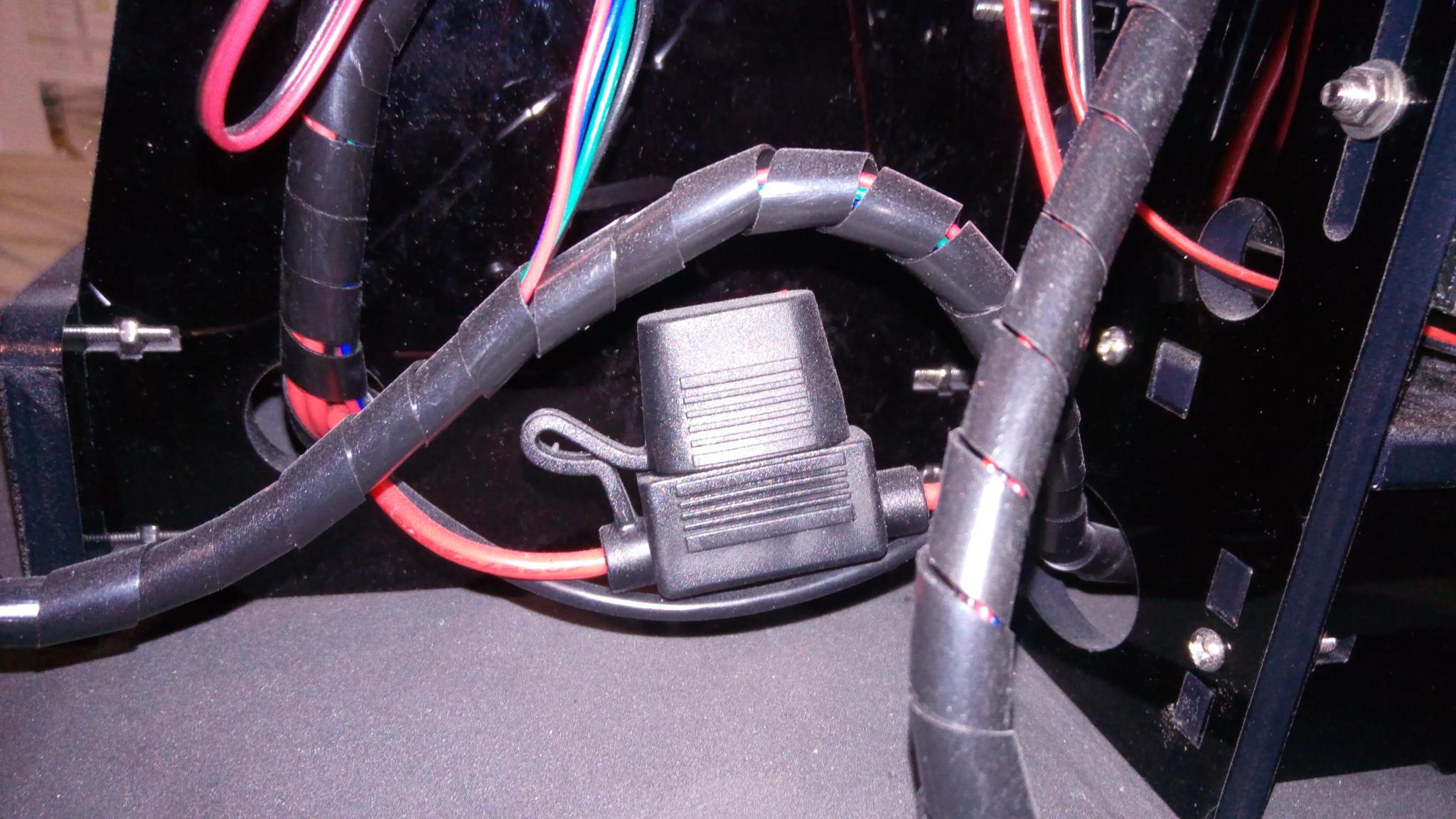

rus-skof Posté(e) Novembre 6, 2018 Auteur Posté(e) Novembre 6, 2018 non mon imprimante n'ai pas reliée au pc je l'utilise avec la micro sd je pense que c'est le câble qui relie l'alimentation a la carte mère qui a cramé j'ai essayé d’ouvrir le petit boitier qu'on vois sur la photo mais je n'ai pas réussi

rus-skof Posté(e) Novembre 6, 2018 Auteur Posté(e) Novembre 6, 2018 Donc il y à un fusible dans ce petit boitier alors ? Et pour l'ouvrir je doit pousser quelque chose dans ses petits trous alors ? 1

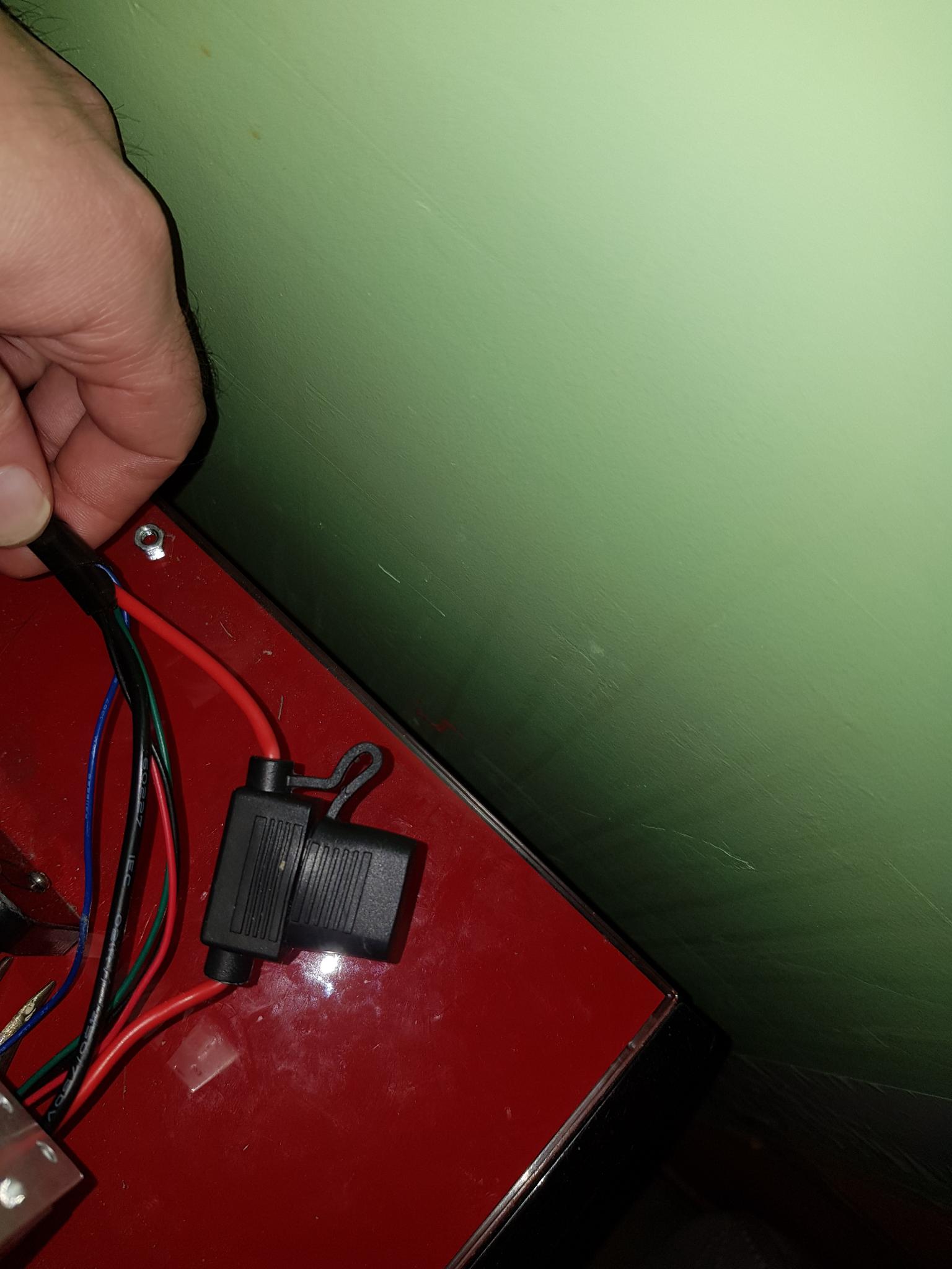

rus-skof Posté(e) Novembre 6, 2018 Auteur Posté(e) Novembre 6, 2018 pouvez vous me dire comment s'appelle ce câble avec le fusible svp
Bunta Posté(e) Novembre 6, 2018 Posté(e) Novembre 6, 2018 Je sais pas, à tout hasard... Un porte fusible. 1
rus-skof Posté(e) Novembre 6, 2018 Auteur Posté(e) Novembre 6, 2018 J'ai trouvé sa s'appelle un Support Porte Fusible Lame Enfichable et je pense que sur les nouvelles versions de l'anet a8 sa sert a évité que la carte mère crame

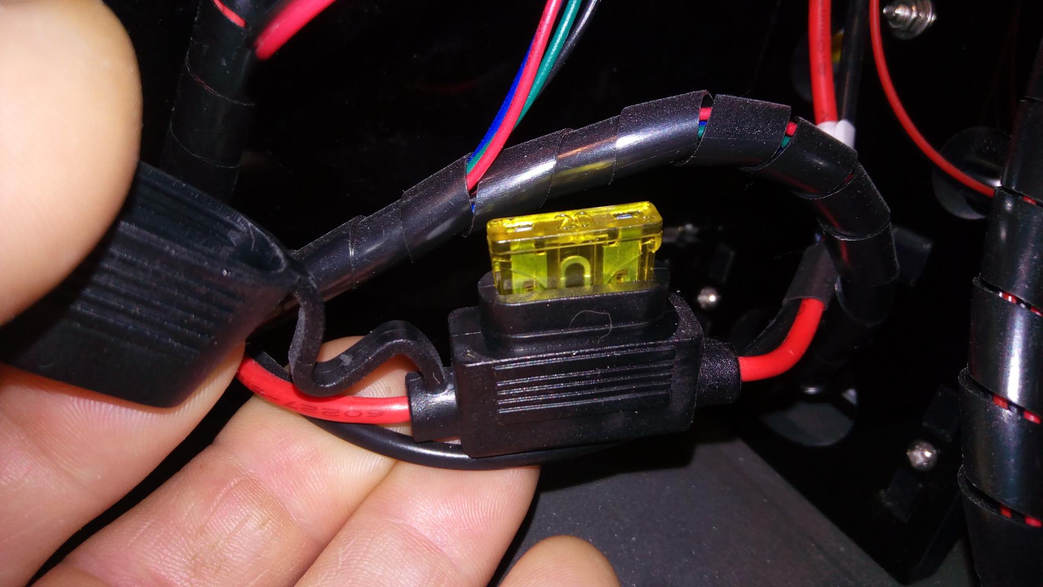

Locouarn Posté(e) Novembre 7, 2018 Posté(e) Novembre 7, 2018 Le 06/11/2018 at 17:04, rus-skof a dit : Donc il y à un fusible dans ce petit boitier alors ? Et pour l'ouvrir je doit pousser quelque chose dans ses petits trous alors ? Dérouler Bonjour, Et oui, le porte-fusible s'ouvre et dedans... Surprise : un fusible ! Un fusible de bagnole, 20 A.

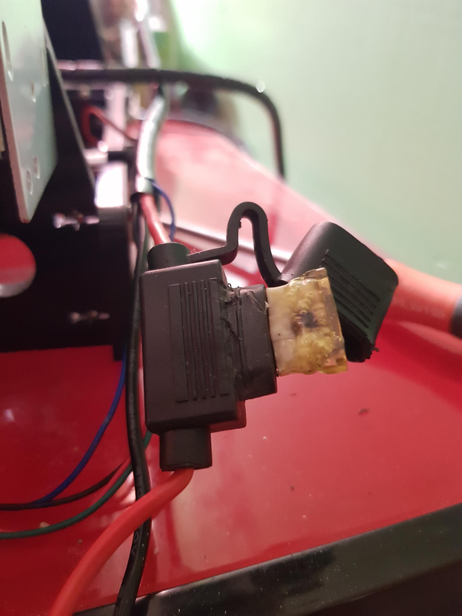

rus-skof Posté(e) Novembre 7, 2018 Auteur Posté(e) Novembre 7, 2018 Le 07/11/2018 at 07:59, Locouarn a dit : Bonjour, Et oui, le porte-fusible s'ouvre et dedans... Surprise : un fusible ! Un fusible de bagnole, 20 A. Dérouler Par contre le miens à chauffer et le plastique à dû se coller car je n'arrive pas à l'ouvrir
Bunta Posté(e) Novembre 7, 2018 Posté(e) Novembre 7, 2018 Le fusible coupera avant d’être assez chaud pour faire fondre le plastique. 1
jmarie3D Posté(e) Novembre 7, 2018 Posté(e) Novembre 7, 2018 Ce n'est pas le fusible qui a chauffé. C'est dû à une mauvaise connexion. Certainement un porte-fusible de mauvaise qualité.
rus-skof Posté(e) Novembre 7, 2018 Auteur Posté(e) Novembre 7, 2018 Je confirme c'est bien le fusible qui a cramé et il était coller au plastique

rus-skof Posté(e) Novembre 7, 2018 Auteur Posté(e) Novembre 7, 2018 ok merci j'ai changer de fusible et mon imprimante fonctionne a nouveau . par contre je ne comprend pas pourquoi elle a cramé comme sa
Yo' Posté(e) Novembre 7, 2018 Posté(e) Novembre 7, 2018 Hello, C'est étonnant. Si le fusible à eu le temps de chauffer, c'est que la consommation devait être à son niveau de rupture. C'est quelle puissance ?
