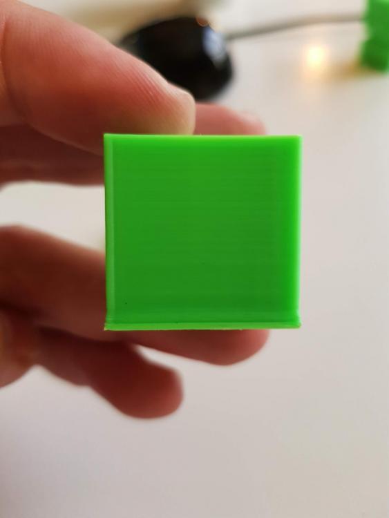

je souhaite vous faire part d'un petit soucis suite à une récente acquisition d'une alfawise u20 qui me semblait magnifique sur le papier.
Apres un montage et vérification dans les règles de l'art je me suis aperçu que la 1ère couche était nickel la 2ème aussi puis la 3 et 4 s'écrasent et font des copeaux. j'utilise cura 3,5,1 mais cela fait pareil avec la 15,4,3 conseillé.
après impression des cubes de 20x20 l axe z soit la hauteur, il me manquait 1mm. j'ai donc fait la règle de 3 et changé la valeur des steps de 400 pour 1mm à 421 pour 1mm et les dimensions sont maintenant correcte mise à part que la 3ème et 4ème couche s'écrasent toujours
est ce que quelqu'un d"autre a ce problème  et vous remercie d'avance pour tout aide
voila sur ce cube les dimensions sont correctes mais les premières couches sont écrasées malgré le plateau nivelé au palmer

Je suis peut-être bête mais je crois voire une chose: "Le syndrome du pied d'élephant".
La 1ère couche étant trop près du lit, je crois que celle qui suivent s'affaissent. Peut-être aussi que les premières couches sont trop chaudes, et c'est pour ça quelles s'affaissent.

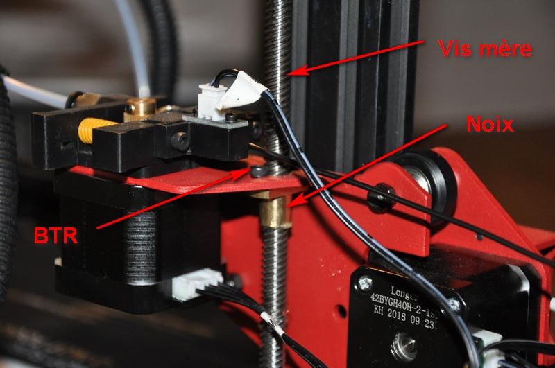

J'ai aussi une alfawise U20. Comme presque tous les utilisateurs de  la U20  j'ai le problème des pieds d'éléphant.. il manque presque un millimètre de hauteur sur les 4 premiers   milimètres.
J'ai mesuré le déplacement axe Z de la tête,  celui ci est faux au début du déplacement. Il faut attendre que le jeux axe moteur Z et pièce de couplage avec la tige filetée soit nul, pour que la montée s'effectue correctement. Je ne comprends pas à sert le ressort de couplage entre le moteur Z et la tige filetée. Il n'y  a rien pour supprimer le jeux vertical du moteur Z. qui se retrouve dans le déplacement vertical de la tête. Quelqu'un à t'il fait un modification à ce niveau? Le défaut est d'autant plus perceptible lorsque les roulements sont serrés..

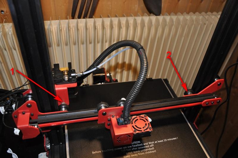

bonjour
pour résoudre le problème il faut desserrer les roues guide de droite et gauche quitte a ce qu'une des roue (celle du haut) tourne legerement  dans le vide c'est ce que j'ai fait et tout est parfait maintenant .
Salut à tous,
"ninous a parfaitement raison, il faut que ce satané axe Z doive pouvoir bouger de haut en bas :
- sans contrainte (sinon c'est le couplage [c'est une sorte de ressort] en bas près du moteur PAP qui va se mettre en jeu entrainant des décalages
- et sans jeu.
Pour juger du bon déplacement de cet axe Z, il faut découpler la vis mère de sa noix en dévissant les vis BTR.
Vous pourrez alors faire monter ou descendre librement l'axe Z et sentir comment il se déplace.
Ensuite il faut jouer sur les excentriques pour éliminer contraintes et jeu
L'excentrique 1 est le plus important et doit être ajusté aux petits oignons, ni trop serré ni top lâche afin de tenir une position de la barre Z précise.
L'excentrique 2 peut être un peu lâche, (roulette tournant dans le vide comme dit ninous [enfin pas trop quand même selon moi] ) il ne sert que de guide au déplacement et ne doit en aucun cas gêner ce déplacement.
Hé oui faire monter (ou descendre) un bras avec 40 cm de porte à faux, c'est un peu "short" comme construction.
C'est tolérable quand on imprime au 1/10è de mm, mais je peux pour garantir que c'est invivable sur un tour à métaux ou une fraiseuse si on veut faire du 1/100è.
J'ajouterai que ces roues de guidage sont montées sur roulements (chinois - parfois excellents,parfois merdiques), donc si les problèmes persistent, pensez aussi à contrôler les roulements.

Salut je m'incruste car j'ai un soucis sur le z je crois.
Petite question sur le coupleur. C'est une sorte de ressort non? Je pense que sur ma u20 ça ne doit pas allé car la tige fileté vient en contact avec l'axe du moteur. Pensez vous que je dois remonter un peu la tige filetée?
il y a une heure, deledav a dit :
Salut,
Si tu as une Alfawise U20 tu as remarqué que la vis mère (tige filetée pour toi) est en haut dans un roulement qui peut gigoter librement dans l'équerre en métal rouge, c'est normal.
Son accouplement au moteur PAP (Pas A Pas) en bas se fait par un accouplement à ressort.
Son but :
pour pallier un désalignement axial, radial ou angulaire ;
pour ajouter plus de flexibilité dans le système ;
pour amortir les vibrations ;
pour ajouter une protection contre les pics de couple. (dixit Wikipédia : il faut toujours citer ses sources !)
Donc il ne faut pas que l'axe du PAP touche la vis mère sauf peut être en compression maximale.
2 à 3 mm entre l'axe du moteur PAP et la base de la vis mère est nécessaire.
Donc en résumé, et pour répondre à ta question si ta vis mère touche l'axe du PAP, il faut remonter la vis mère de 2 ou 3 mm pour laisser cet accouplement à ressort faire son boulot.
