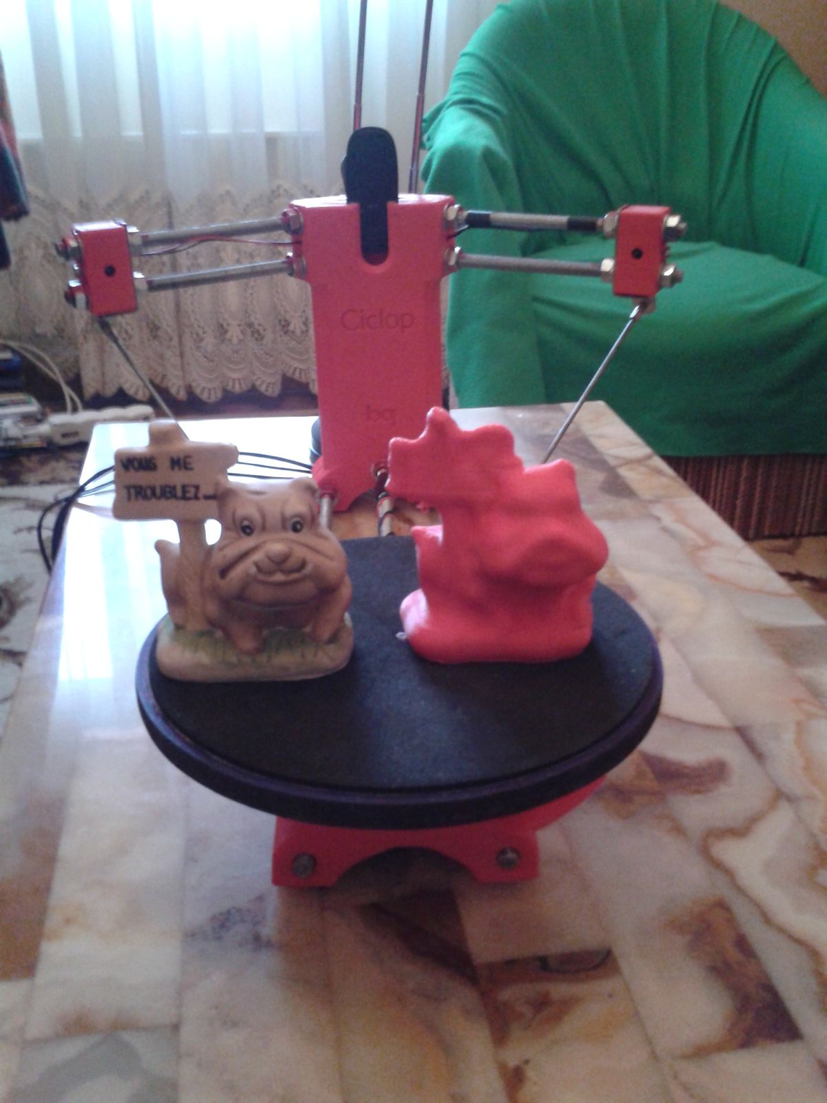

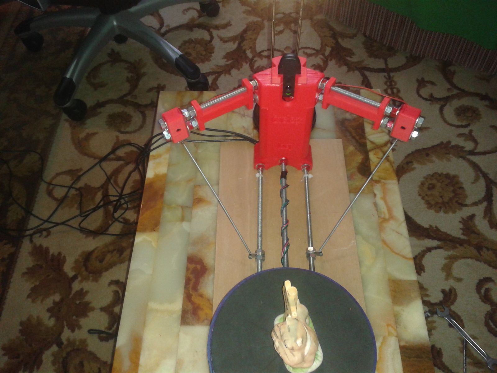

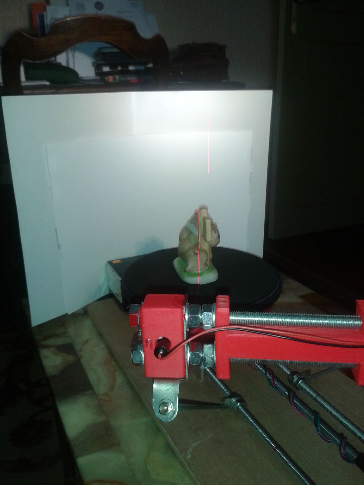

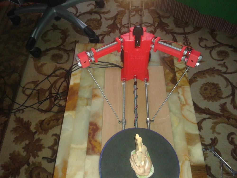

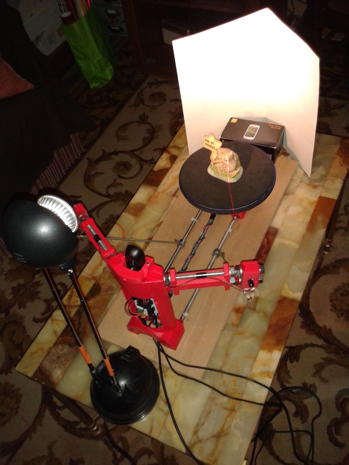

Laplume Posté(e) Janvier 19, 2016 Posté(e) Janvier 19, 2016 Bonjour à tous Comme promis voici en photos les quelques aménagements pour stabiliser les lasers. Quelques explications. Pour parfaire mes réglages j'ai fixé à l'aide de colliers "Rislan" le tout sur une plaque de contre plaqué de 10mm. Je n'aime pas qu'une simple manipulation, déplacement du scanner par exemple puisse remettre en question mon travail. J'ai ajouté 2 raidisseurs en forme de I couché, pour éviter la torsion des tiges filetées au niveau des supports lasers. Effet de torsion à l'extrémité des tiges, impossible d'avoir un alignement des lasers stable. Pour affiner le croisement des lasers sur la plateforme j'ai ajouté 2 tringles métalliques (rayon de moto ,20cm de long). Ensuite j'ai été amené à rehausser la caméra et à faire un support pour celle-ci, car la plateforme se trouvait à 88mm et non à 72.6mm (Doc trouvée sur fablabo.net). J'ai voulu conserver les 102mm de différence de niveau entre la surface supérieure de la plateforme et l'axe de la caméra. Voilà pour ces quelques modifications, et bon scan à tous

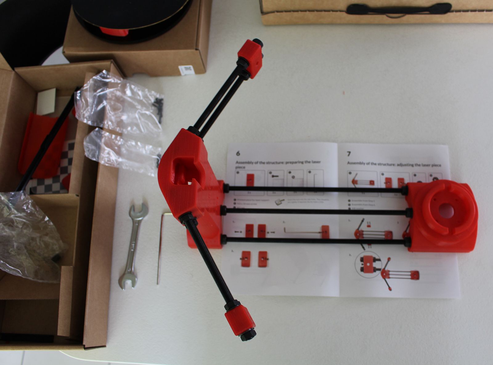

Motard Geek Posté(e) Janvier 20, 2016 Posté(e) Janvier 20, 2016 @Laplume il s'agit du kit complet à assembler (prêté par Bq) :
Laplume Posté(e) Janvier 21, 2016 Auteur Posté(e) Janvier 21, 2016 Bonjour à tous Merci à toi MatC pour ta réponse concernant le kit. Cela confirme bien mon soupçon, la documentation est envoyé pour le kit complet et non pour le kit électronique. En ce qui concerne la doc papier, il est vrai que tu la trouves sur le site de BQ, Mais je voudrais savoir si elle contient le document que j'ai trouvé sur fablabo.net (voir pièce jointe) car elle est nécessaire pour ne pas dire primordiale à l'assemblage du Ciclop. 2 points à vérifier au moment de l'assemblage: - Distance de l'axe de la plateforme par rapport au plan du support de la caméra = à 310 mm approximativement, il faudra la finaliser après vérification du croisement des lasers. - Mesurer la différence de niveau entre l'axe de la caméra et le dessus de la plateforme 102 mm. Je pense que BQ serait bien inspiré de joindre ce document à tous les acheteurs de Kits, complet ou électronique. Si tu as fait quelques essais communique nous tes impressions, car il est vendu pour une définition de 0.5 et pour ma part je suis encore loin de l'avoir obtenu c'est pour cette raison que j'ai mis la photo de l'original et de l'impression, pour que chacun puisse se faire une idée. Je précise que le traitement avec Meshlab peut améliorer, si l'opérateur le maîtrise beaucoup mieux que moi. A plus de te lire. img103.pdf

Laplume Posté(e) Janvier 25, 2016 Auteur Posté(e) Janvier 25, 2016 Bonjour à tous Jesùs Arroyo vient de me répondre au sujet des tableaux mini et maxi pour les paramètres intrinsèques et extrinsèques. Voici la réponse: Salut, Désolé pour le soutien BQ. Je vais aviser it.Related à votre question il n'y a pas des valeurs fixes car chaque ciclop assemblé présente différentes mesures. Toutes les valeurs doivent être calculées avec le calibrage process.Also, si vous souhaitez vérifier dernière 0,2 bêta 1, il est disponible pour Linux dans Horus-dev: https://github.com/bqlabs/horus/blob/develop/doc /installation/ubuntu.md.Regards. Conclusion: Vérifier que les valeurs des 2 lasers n'offrent pas une différence supérieure à 30 en valeur absolue, et que les points soient compris dans des plans ayant pour valeur 0 ou 1. A bientôt
