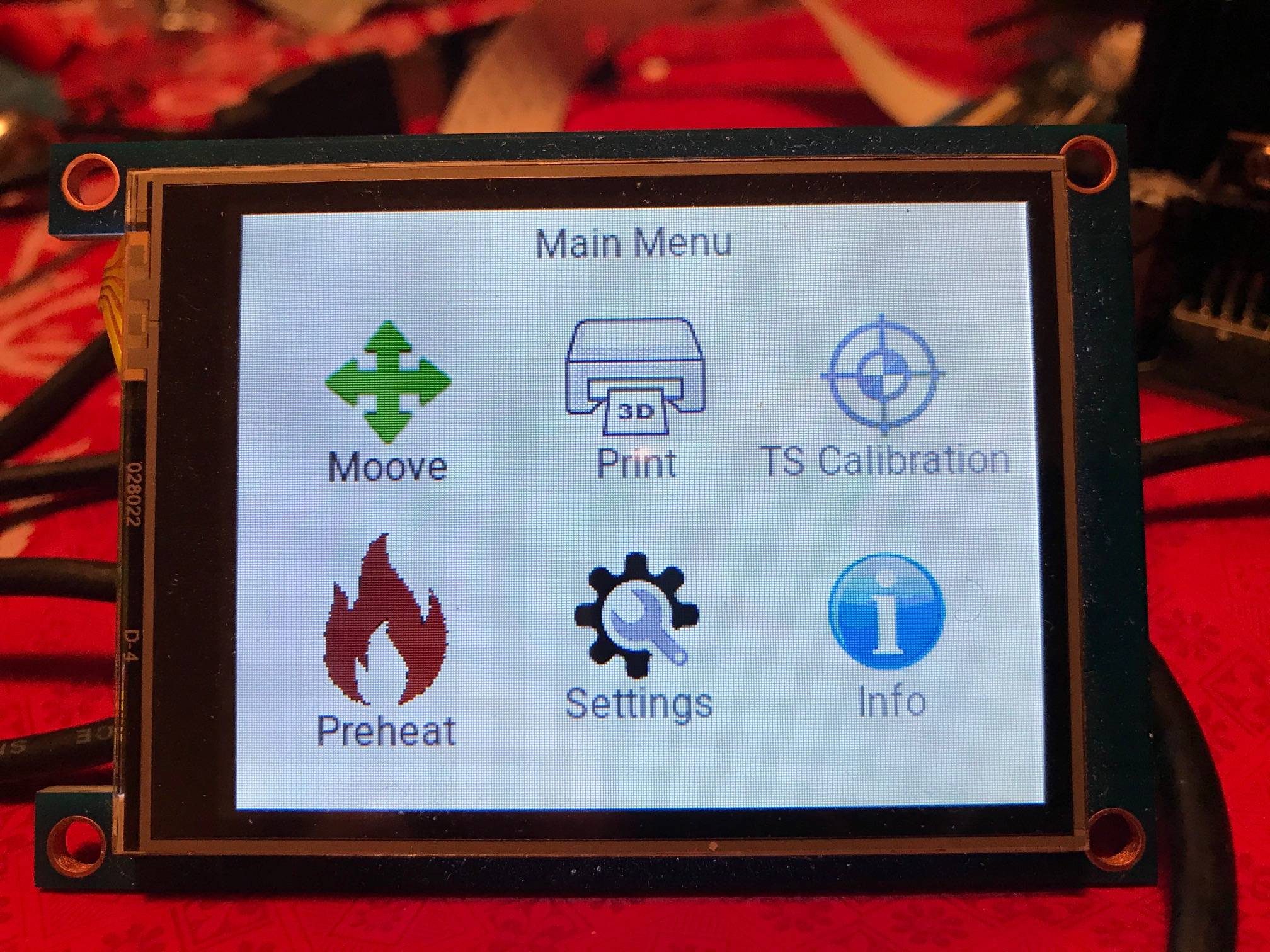

Hobi Posté(e) Mai 13, 2020 Partager Posté(e) Mai 13, 2020 (modifié) Grace au confinement j'ai eu le temps de faire des choses que je n'aurai pas faites autrement... On peut assez facilement faire des écrans de GUI... Apres, coté ergonomie... Pour le choix des menus, y'a de la place pour en mettre!.. Ça donne qqchose comme ça, et ça a pris 40kb de code avec les icônes + la lib pour la première page + écran de boot. Maintenant, faut tester en faisant des prints pour voir si le GUI gène l'impression. c'est assez ludique a faire! Modifié (le) Mai 13, 2020 par Hobi 3 Lien vers le commentaire Partager sur d’autres sites More sharing options...

Hobi Posté(e) Mai 13, 2020 Partager Posté(e) Mai 13, 2020 Hehe... ca vient tout doucement. la librairie permet de faire des tonnes de choses , des fenêtres, déplacer les objets, même faire des écrans virtuels avec des scroll bars, mais faut que tout rentre dans le cpu. On a 270k de flash et environ 32k de ram. J’ai juste fait quelques pages fixes pour limiter la taille et ne pas surcharger le cpu..... Lien vers le commentaire Partager sur d’autres sites More sharing options...
sensei73 Posté(e) Mai 13, 2020 Partager Posté(e) Mai 13, 2020 il y a 5 minutes, Hobi a dit : Hehe... ca vient tout doucement. la librairie permet de faire des tonnes de choses , des fenêtres, déplacer les objets, même faire des écrans virtuels avec des scroll bars, mais faut que tout rentre dans le cpu. On a 270k de flash et environ 32k de ram. J’ai juste fait quelques pages fixes pour limiter la taille et ne pas surcharger le cpu..... Cool ! Tu as un lien vers la doc de la librairie, pour que je commence à me documenter! Je n'ai aucune notion de le gestion de la mémoire... autodidacte inside! Lien vers le commentaire Partager sur d’autres sites More sharing options...
Hobi Posté(e) Mai 13, 2020 Partager Posté(e) Mai 13, 2020 (modifié) Oui c est littlevgl.com c’est écrit en c. Côté mémoire c’est pas ultra clair . Les buffers de transfert dma de x lignes c’est une chose et il faut déclarer la zone de ram que la librairie va utiliser ( base et taille). Après.... ça se débrouille je suis un noob aussi en codage .... Modifié (le) Mai 13, 2020 par Hobi Lien vers le commentaire Partager sur d’autres sites More sharing options...
