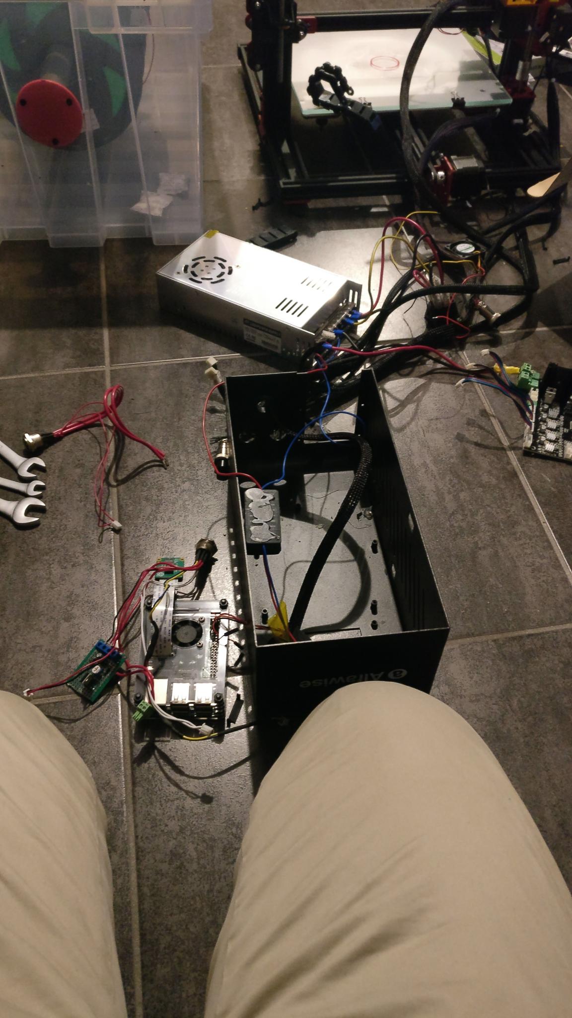

fredondem Posté(e) Mars 10, 2019 Posté(e) Mars 10, 2019 Il y a 17 heures, CacaoTor a dit : Ah bah ça, c'est le problème avec les meubles / étagères fermés avec du MDF ! Faut tout sortir pour bricoler. C'est ça, ou c'est plus grave docteur ?
CacaoTor Posté(e) Mars 10, 2019 Auteur Posté(e) Mars 10, 2019 il y a 2 minutes, fredondem a dit : Ah bah ça, c'est le problème avec les meubles / étagères fermés avec du MDF ! Faut tout sortir pour bricoler. C'est ça, ou c'est plus grave docteur ? Ah non rien de grave au contraire : C'est pour dire que je ne peut rien vérifier tant que j'aurais pas fini mon montage.
